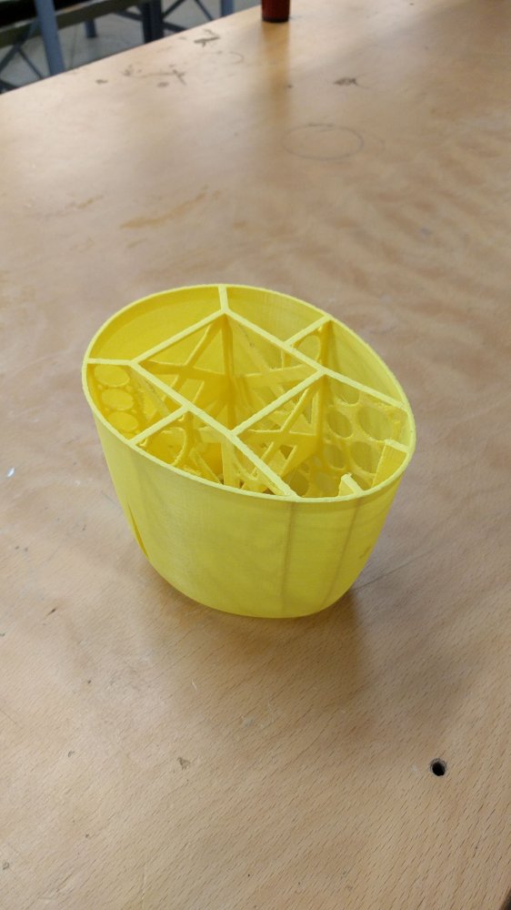

Dit is een proef of het wel te maken is. Als alles naar tevredenheid is ga ik hem van transparant Materiaal printen. Ben erg benieuwd of het allemaal goed gaat. En dan met namen als het vliegt :rolleyes:
