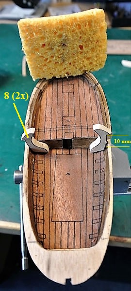

    De stukken fineer heb ik eerst vast geplakt, denk er nog even aan om daarna eerst even met een vochtig sponsje de waterproef te doen, de lijm dringt namelijk door het fineer heen en geeft later bij het aflakken witte vlekken!! Daarna is het de beurt aan de 2 Hoofdspanten (8)……nou die zijn ,nadat ze waren uitgezaagd, wel aardig ruim bemeten, het vlak die op de ‘Reling’ moet liggen (tussen 7 en 10) zweeft er werkelijk 10 mm boven >> dus even friemelen.

    Dan hoop ik dat je spantjes 9 niet net zo ruim worden genomen! Want het spantje 8 is hierbij inderdaad wel erg ruim zeg.

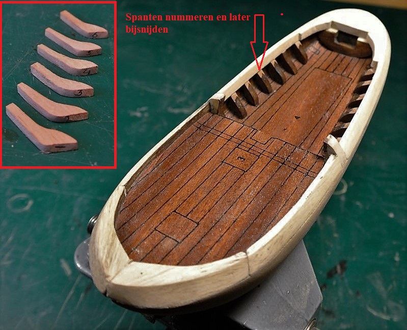

    Begin met het plaatsen en verlijmen eerst met hoofdspant (8) en werk daarna met de 6 spanten (9) naar achteren. De 6 spanten aan iedere zijde 1 voor 1 op maat maken (ik noem dit inslijpen) en let er op dat de spanten naar achteren toe NIET gelijk zijn, de hoek tussen het kuilvlak en de binnenkant van de kuilboord wordt naar achteren toe aanmerkelijk kleiner en de spantvoet op het kuilvlak korter. Ik maak daartoe alle 6 spanten aan 1 kant helemaal klaar en leg ze genummerd op het ondervlak klaar om in 1 keer verlijmd te worden. Even een tip: de bovenkant van de spanten zullen uiteindelijk onder de kuipbalken (10) verdwijnen >> zaag in ieder geval de spanten in zijn geheel uit de 3 mm plaat, ze zijn dan te lang maar daarmee heb je een mooi ‘handvat steeltje’ om te schuren omdat ze uiteindelijk wel friemelig klein worden!!! Ook gemakkelijker om ze te plaatsen, en als ze gedroogd zijn naar het verlijmen gewoon met je kapzaagje met de boordhoogte afzagen. O ja, en geef ze vooraf alvast een likje verf/beits mee (niet de 2 te verlijmen vlakjes!) . Pas nadat alle spanten geplaats zijn de fineer bodem in de kuil aflakken/beitsen.

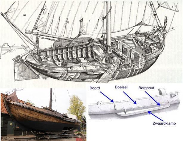

    De onderdelen 5; 6; 7 en 10 vormen in één het Boord en het Boeisel, deze voor een Botter kenmerkende terugvallende afsluiting net boven berghout is rondom een recht vlak!!!! (zie foto boven) Op het bovenvlak is een lijn mee geprint tot hoever het Boeisel moet lopen t.o.v. het Boord. Na verlijming van deze onderdelen eerst met een schuurblok globaal bijschuren en mijn advies is om de fijn afwerking beslist met een zoetvijl te doen om een recht vlak te krijgen (vijl van boven naar beneden). Onvermijdelijk zullen de spanten (9) onder de kuipbalk uitsteken, snij deze van onderen naar boven even bij. (goed te zien op onderstaande foto).

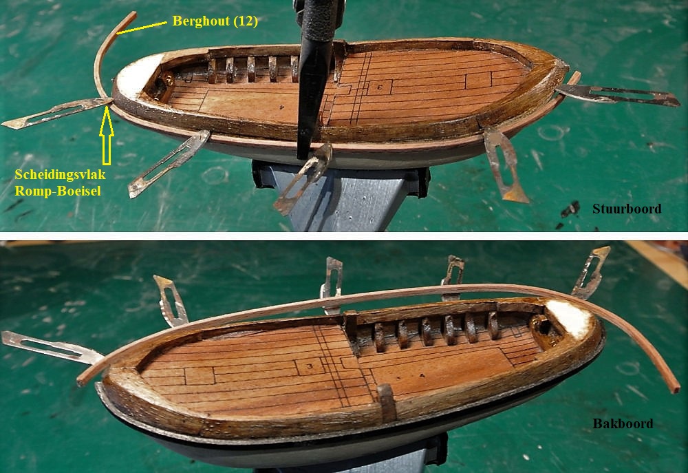

    Even voor de ‘Newbies’ >> de Berghouten (12) worden door mij altijd spanningsloos verlijmd, breng met je elektrische plankenbuiger beiden zo goed als mogelijk in model. Omdat de berghouten nagenoeg altijd de ‘Zeeg’ (langsscheepse lijn van een schip/boot) volgt op de scheidinglijn van het dek breng ik (als Marker) altijd op dit vlak een paar afgedankte Scalpels aan en druk de berghouten hier tegen aan tijdens het verlijmen en fixeer ik deze met een paar knopspelden. Voor het (schilder)gemak verf ik de 3 zichtbare kanten altijd voor de 1e keer op kleur.
