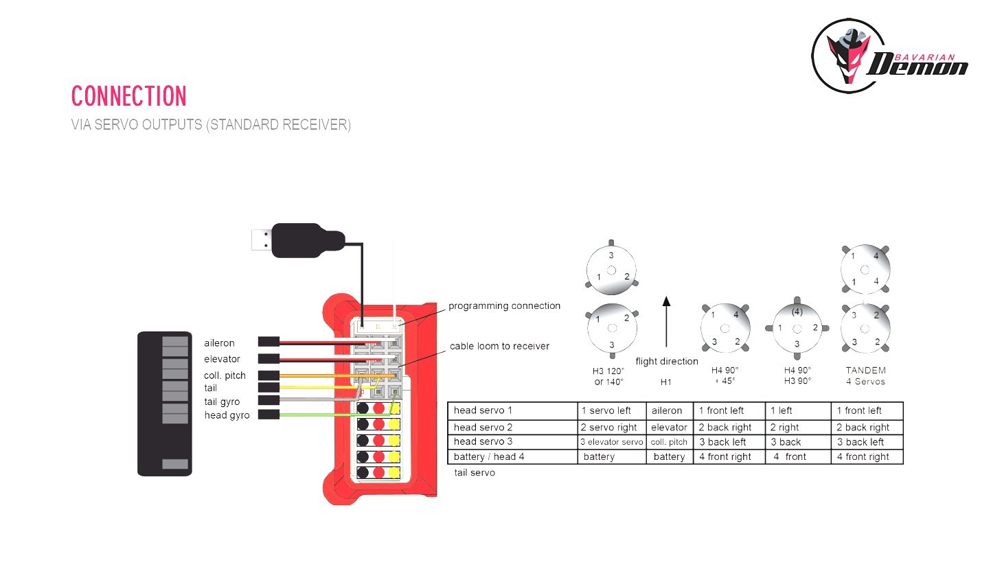

Hoi forum , ik heb een complete Vario boxer in aanbouw , over kunnen nemen voor 150 euro compleet . Wil hem 4 punt aansturen met een deamon sx , is dat mogelijk ? Werkt tesque dan ook ?
Gr Rinie
Is dus geen probleem , Kijk hier : https://www.bavariandemon.com/filea...ads/manuals/bavarianDEMON-manual-X-series.pdf

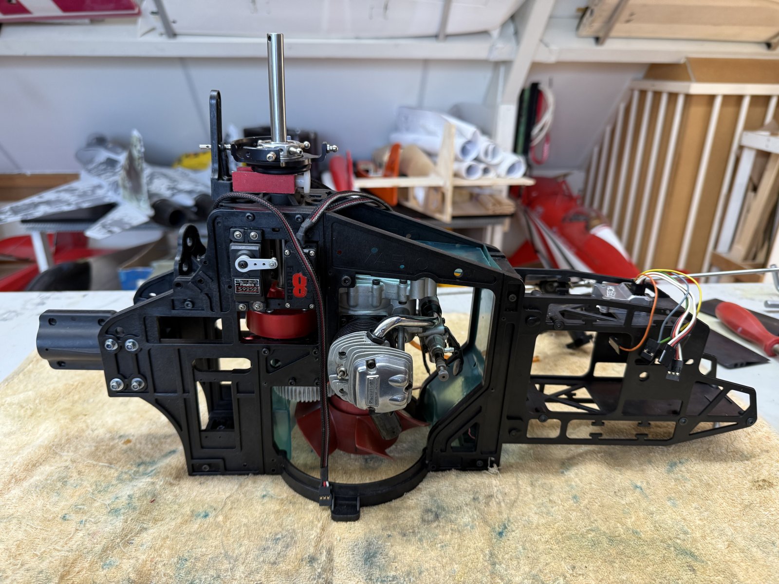

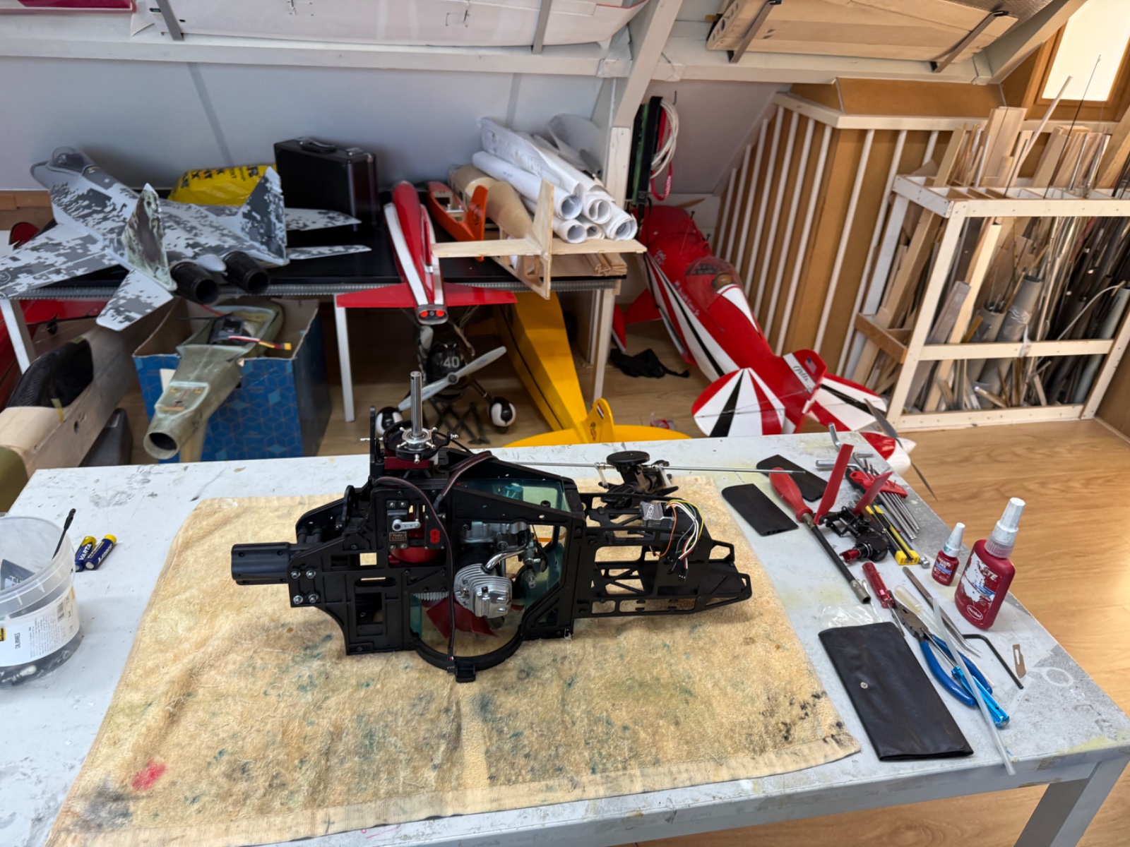

Dit zijn wat foto’s na motor rebuild en opbouw alle servos zijn. S9252 digitaal behalve tail en gas , nu even uitzoeken hoe ik de servo leads zo mooi mogelijk weggewerkt krijg .
Ik bundelde ze meestal in twee bundeltjes in van dat spiraalbuis, en die bundeltjes tie-rapte ik over de bovenkant van de frame helften.
Met de ontvanger boven op het voorframe, plugt alles dan zó in.
Als je dan iets overlengte in de snoertjes laat bij de ontvanger, en je houdt rekening met hoe je brandstofslangen lopen, dan kun je met vier boutjes losdraaien zo het hele voorframe loshalen en wegklappen. Bij de éénpitters was dat handiger om bijvoorbeeld een gloeiplug te wisselen (heb je met die Boxer geen last mee) of je luchtfilter schoonmaken/verwisselen). Mijn SkyFoxen brachten i.v.m. vliegschool gebruik onevenredig veel tijd door op 10 cm hoogte. Boerengras bevat vrij veel kalk en kiezel, en als er net gemaaid is kan dat erg stuiven. En gemaaid was het altijd, want we moesten min of meer iedere vliegdag opnieuw de startvierkantjes weer bijpunten.
Ik doe ze meestal per kabel in een sleeve
als voorbeeld: https://www.onlinekabelshop.nl/polyester-kabelsleeve-rekbaar-50mm-groen-2-meter.html
is ff pielen. maar de kabel is daarna beschermd voor schuren, ziet er veel netter uit, en het bind makkelijker (vind ik)
meestal doe ik 1 servo kabel per sleeve.
ik ben altijd bang dat ze onderling gaan schuren als je er meer losse kabels bij stopt.
Die zwarte die jij hebt zijn nog redelijk doorzichtig
ik heb er met een kleurtje, daar kijk je niet doorheen.
Ziet er bekend uit
Ik vindt hetbmooi zoals ze dat bredere frame hebben gemaakt met een paar opvul stukjes, toch een hoop gangbare onderdelen er in.
