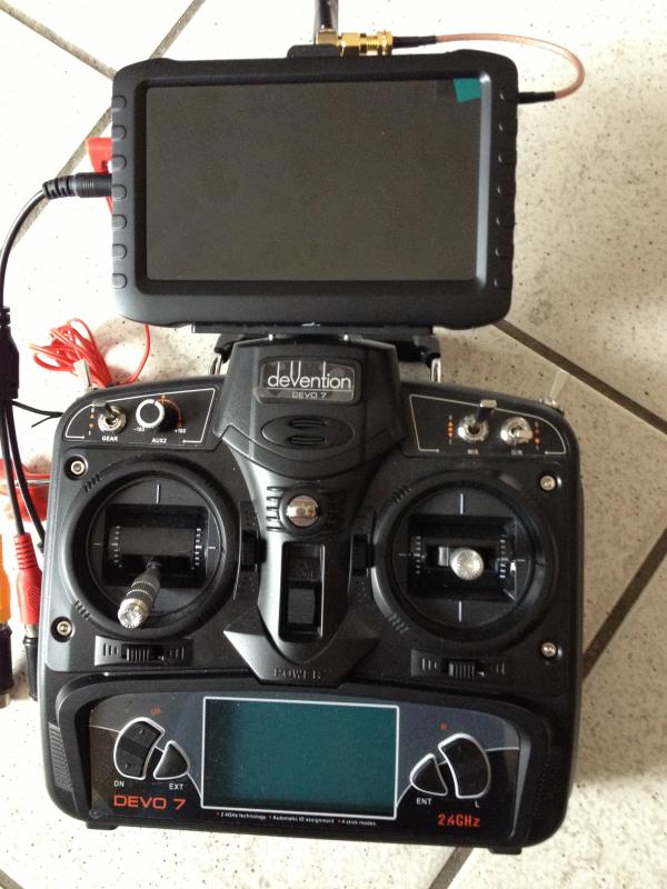

Het uiteindelijke resultaat ziet er zo uit:
full
full

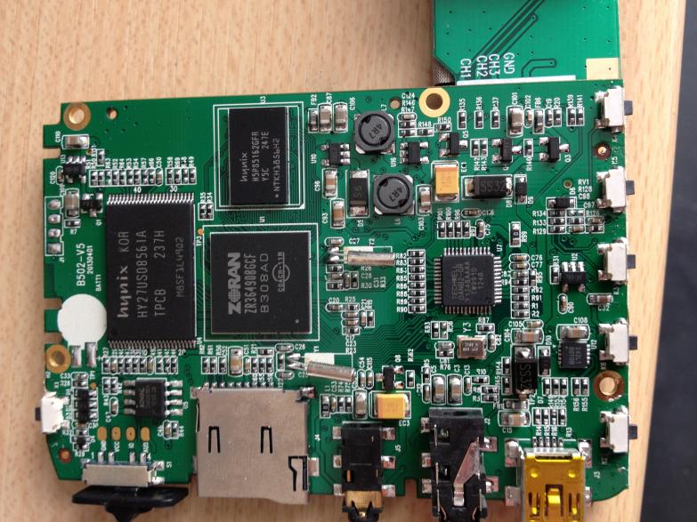

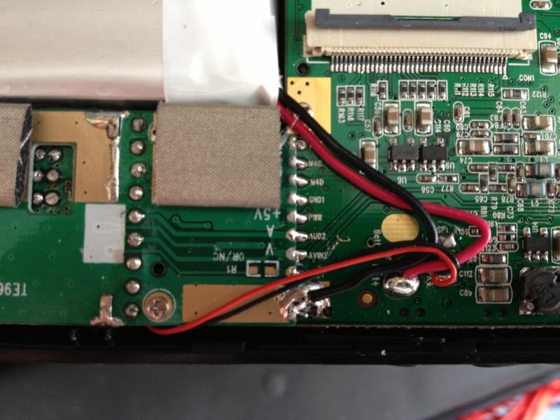

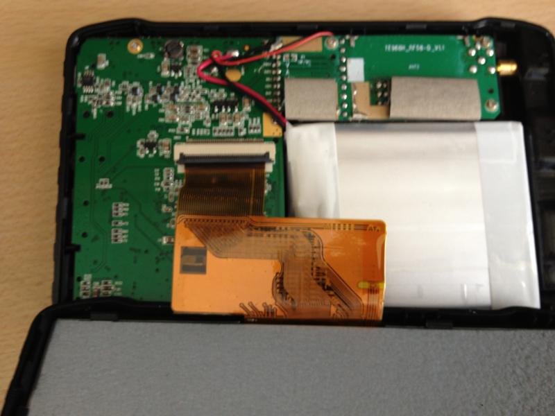

En hierbij de interne foto's:
full
full
full
full
full

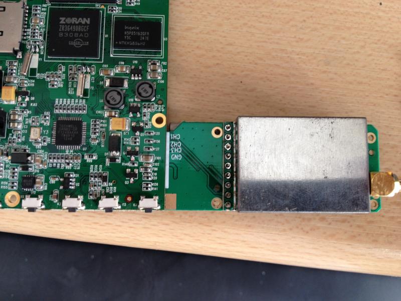

De ontvanger is die van fpvhobby : FPV Hobby - 5.8 gHz Receiver module
Ik heb de module ingebouwd op de plaats van de interne lipo. Hiervoor heb ik wel een cel moeten opofferen waardoor deze van 3200mAh naar 1600 mAh is gegaan. Op zich is dit ruim voldoende echter heb ik voor de zekerheid nog een voedingsinput gemaakt onder de sd poort waar ik de verwijderde cel op aan kan sluiten.
Met een twee standen schakelaar schakelt de voeding aan en uit naar de gewenste ontvanger, zodat je geen last heb van sluipverbruikers en storingen. De antennes zijn gewoon parallel aan elkaar verbonden en de kanalen worden geschakeld door de officiële knop voor de officiële ontvanger en de extra ontvanger wordt geschakeld door een dipswitch die achter op het scherm uitkomt.
