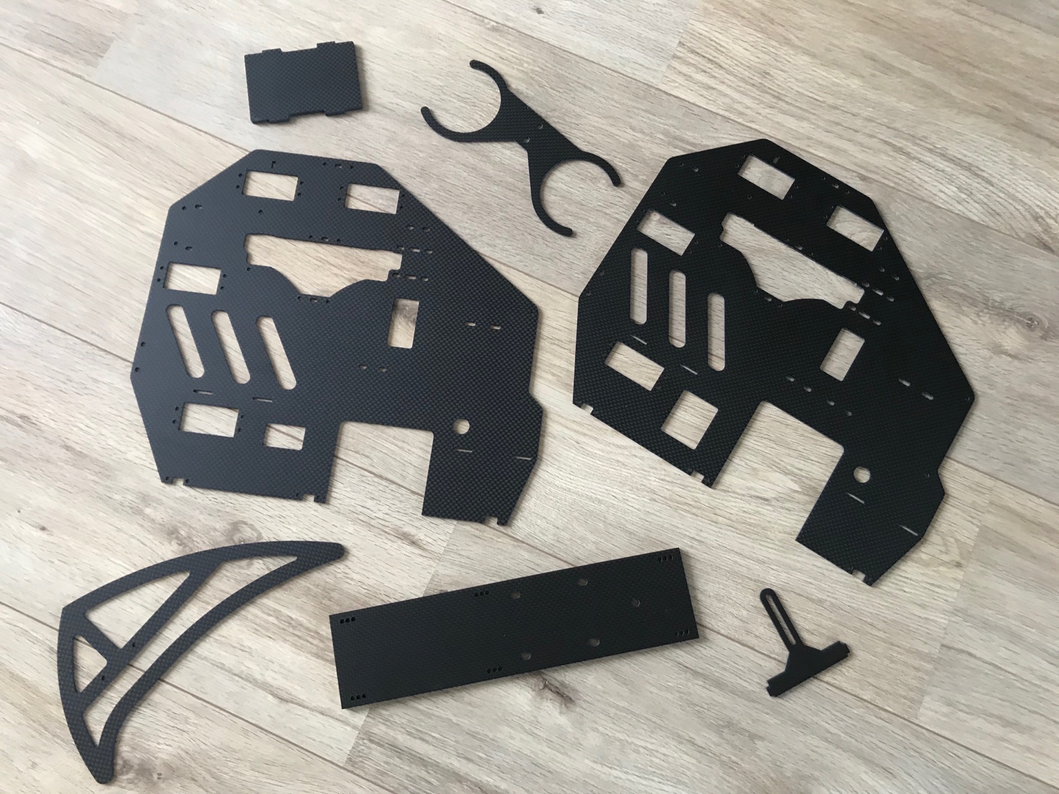

  6. Flyingfloris78
    Flyingfloris78
    Lid geworden:
    26 dec 2016
    Berichten:
    57
    Locatie:
    Zwolle
    Gisteren was weer pakjesavond!!
    Custom made carbon fiber frame delen!!

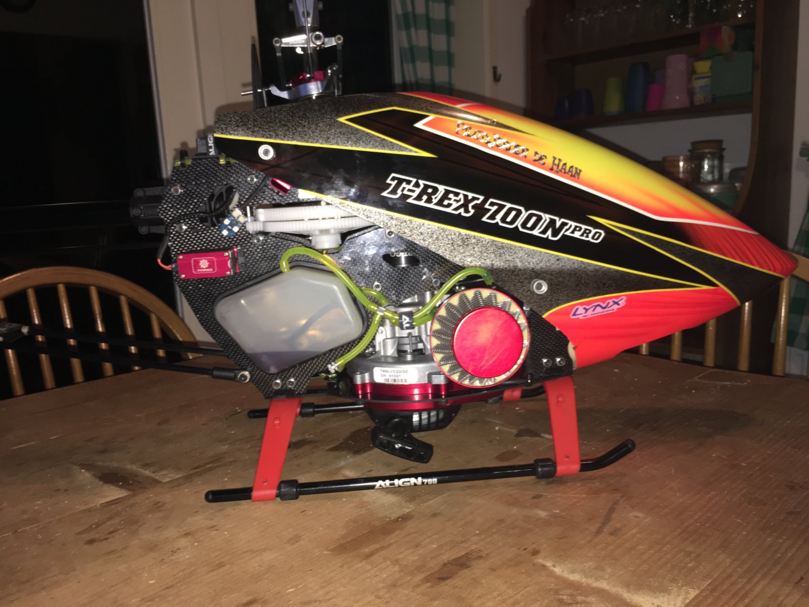

    Leuk project, ik heb zelf ook nog een nieuwe ongevlogenTrex met 30cc tuned Zenoah staan op de plank......maar dit vind ik wel een mooi project om te volgen,

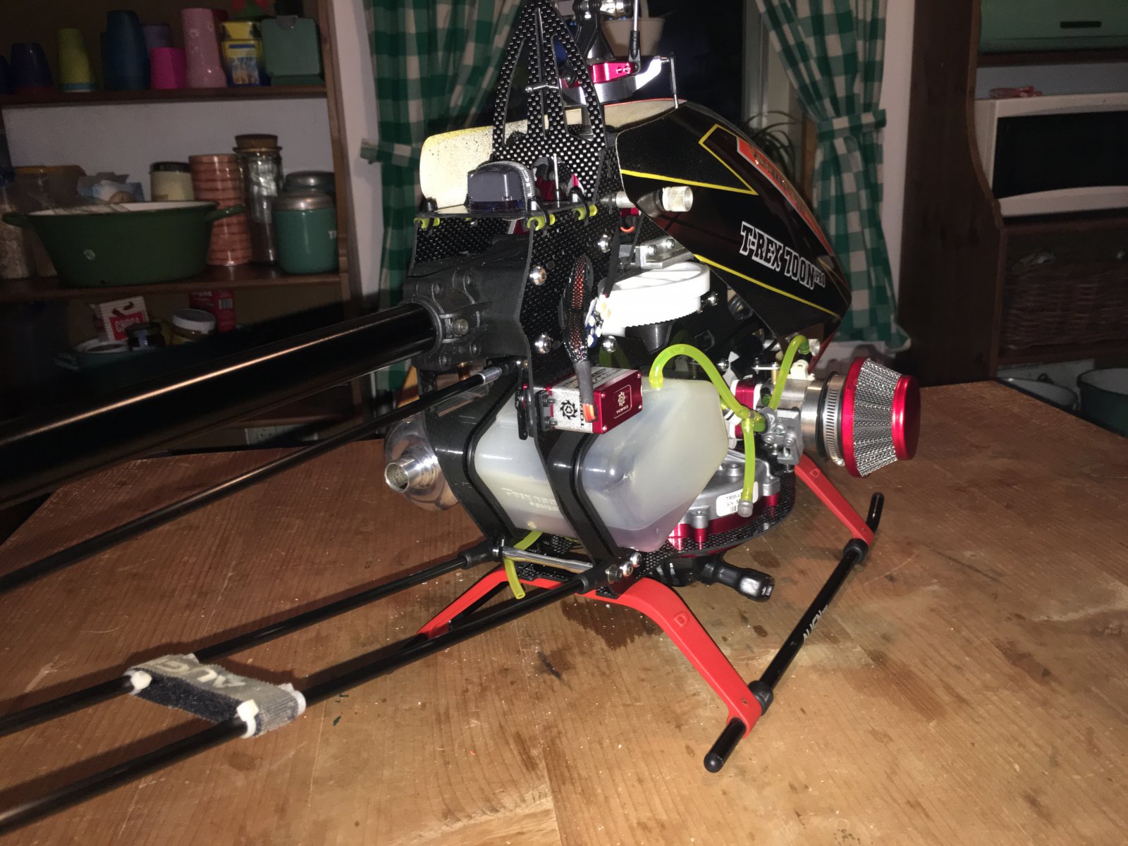

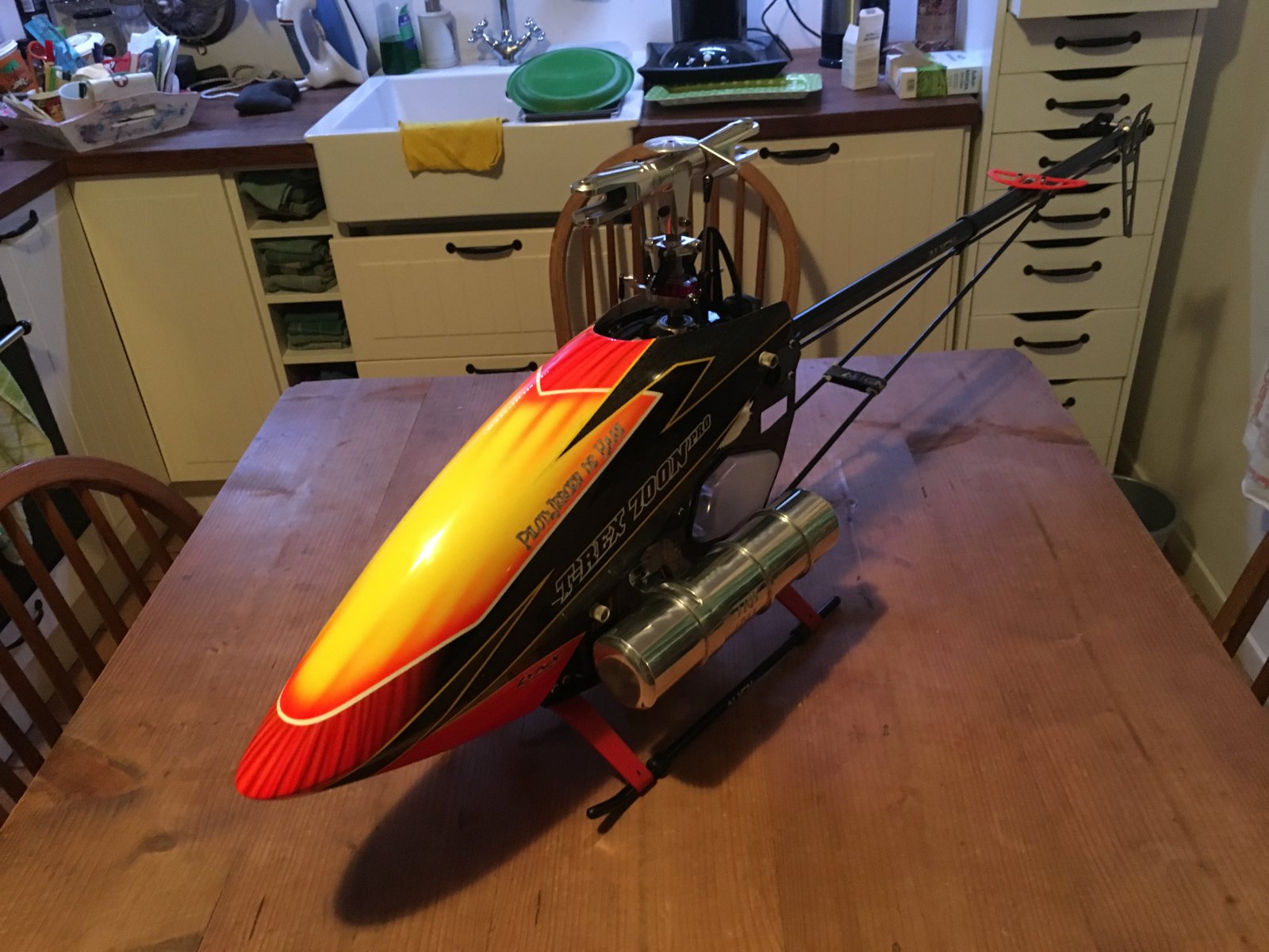

  8. jjdehaan
    jjdehaan
    Lid geworden:
    20 okt 2008
    Berichten:
    1.657
    Locatie:
    Oostvoorne,Zuid-Holland
    20151007_124117.jpg 20151007_124117.jpg IMG_0399.JPG Dit is mijn Benz ombouw set wel 800Size,zijn nog de oude fotos met Futaba ontvanger,nu volledig Vbar

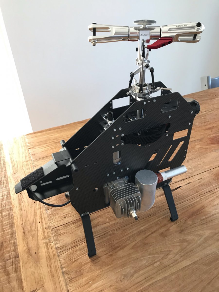

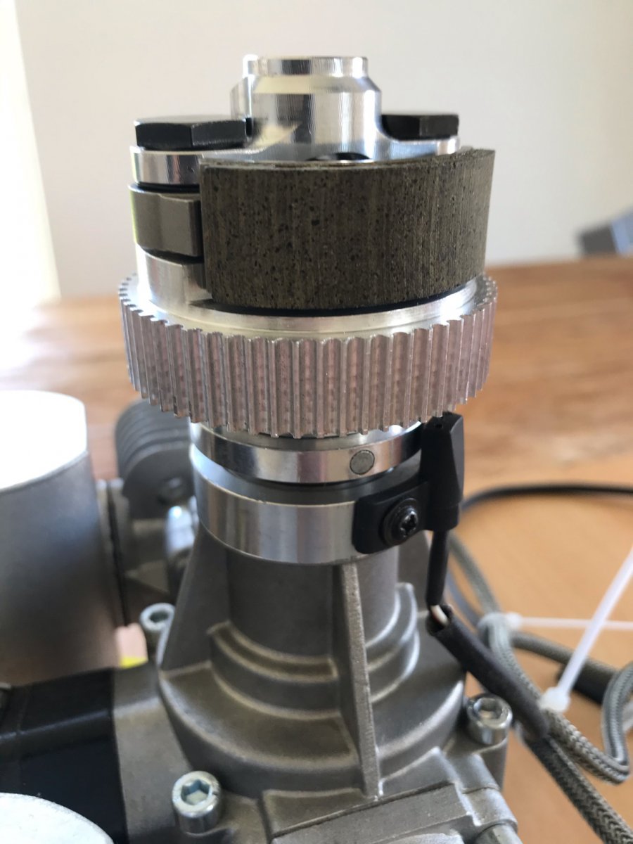

  10. Flyingfloris78
    Flyingfloris78
    Lid geworden:
    26 dec 2016
    Berichten:
    57
    Locatie:
    Zwolle
    Het vliegwiel en de koppeling zit er al op.
    Nu nog wachten op wat kogellagers voor de koppelingsklok.
    De carbon fiber frames zij perfect gemaakt, alle onderdelen die ik gepast heb, passen perfect.

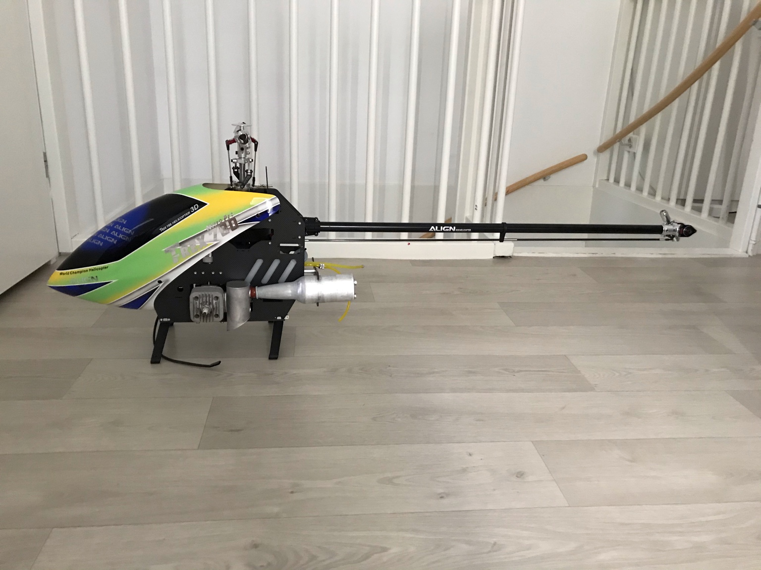

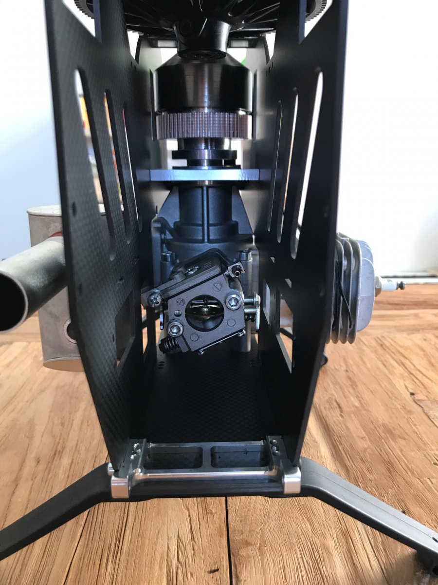

    MAAR: vandaag toch even veel kunnen passen en proberen en ik ben best trots op m’n eigen (AutoCAD) prestaties want het past allemaal heel goed. Op een paar kleine wijzigingen na ben ik dik tevreden met het resultaat tot nu toe. De carburateur met gas en choke hendel past echt precies!
    We bouwen langzaam door... extra langzaam met deze hitte

    Een goeie volle accu krijgt de motor wel rond, maar er zit (nog) behoorlijk wat compressie achter. Dat voelde je niet zo toen ik m liet inlopen en starten met een propeller, zoals het gedacht is IMG_5768.JPG
