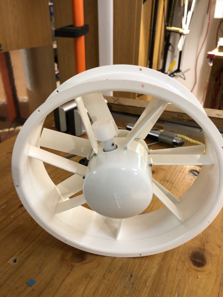

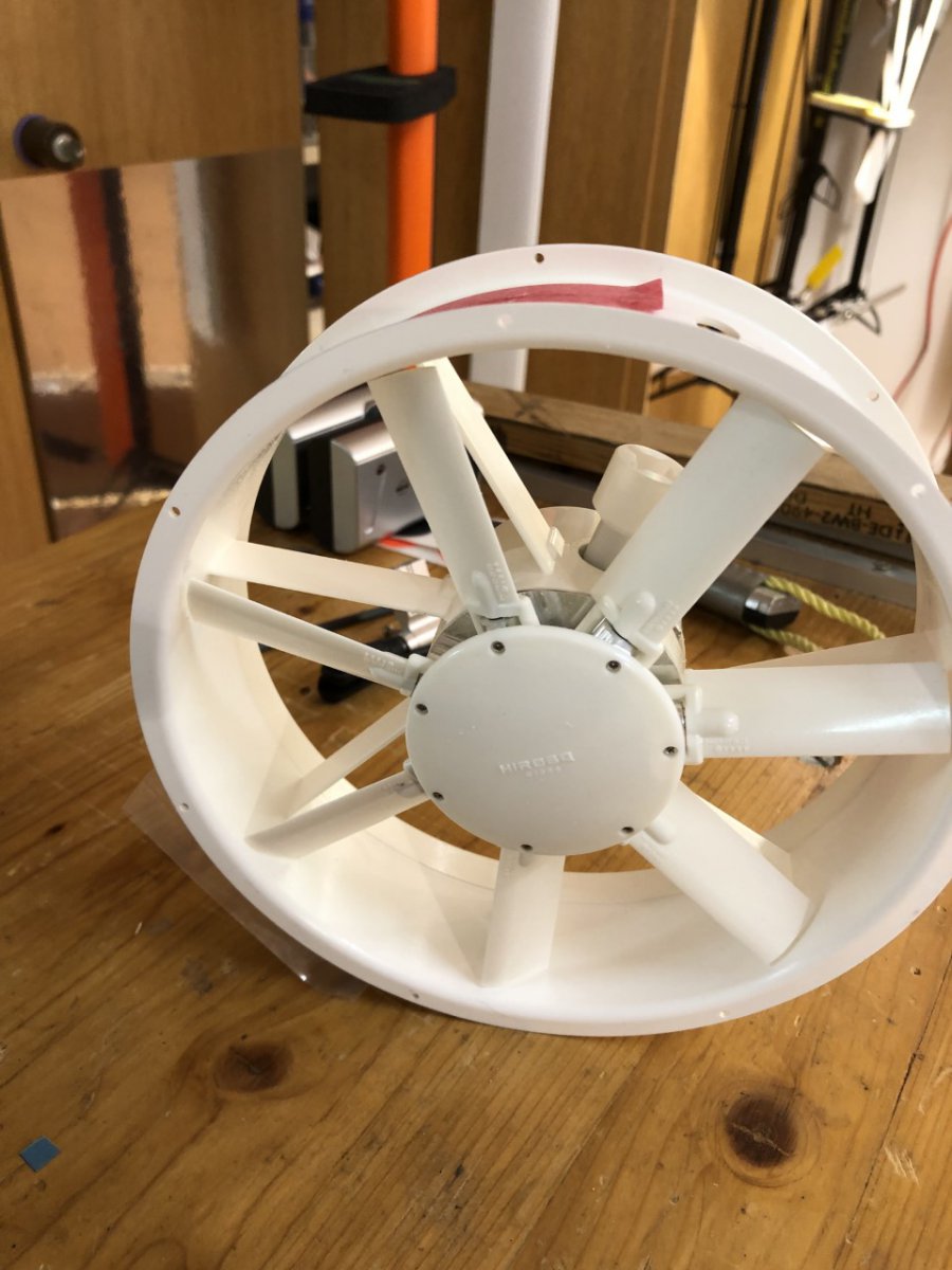

Hallo
ik heb advies nodig bij de keuze van een motor voor een fenestron aandrijving.
Ben bezig met een schaalheli en weet niet zeker of ik het goed doet.
ik ga de fenestron 700 size aandrijven met een eigen motor en esc.
in de wandelgangen had ik vernomen dat de rpm van een fenestron 6-7 x het toerental is van de hoofdrotor.
stelling:
2 blad main rotor 1700 rpm
fenestron dan 11900 rpm
Nu heb ik een motor liggen 4020-1100KV. en wil deze op 6S aansluiten.
Volt x KV x 80% = rpm (max)
22,2 x 1100 x 0,8 = 19536 rpm.
nu lijkt me dit niet goed, beetje hoog toeren.
wie wil mij verder helpen?

Nu scheelt het wel dat jouw fenestron pitch gestuurd is. als ik het goed zie.
