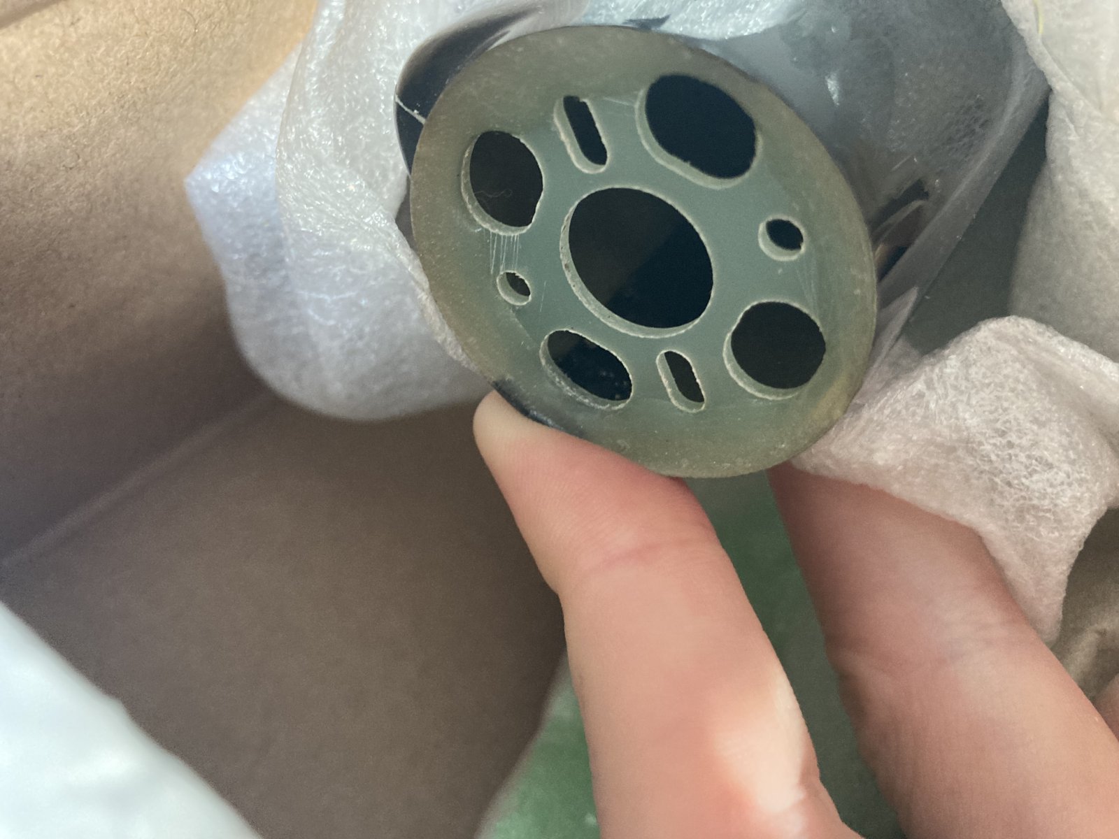

Hoi Gerben, Dat is jammer maar wel begrijpelijk; bedankt voor de update in ieder geval. Stuur maar een berichtje als jullie een keer langs Katwoude komen. Ik heb gister de Amplitude binnen gekregen en heb al vast even snel in de doos gekeken. Het enige waar ik me nu een beetje zorgen om maak is de motor mount. De mount zelf lijkt stevig vast te zitten maar het gat in het midden heeft een diameter van ongeveer 13mm. Als ik het gat zou vergroten naar wat nodig is voor een hacker motor (17.5mm) dan zit je zo'n beetje tegen de koel gaten aan. Ik zie dat Emanuel dit ook heeft gedaan in zijn bouwverslag in het Drones & Modelvliegen magazine (zie foto in attachment) maar ik twijfel of dat de krachten van 3KW aan zou kunnen. Ik overweeg om een tweede motorspant aan de binnenkant erbij te lijmen ter versteviging. Wat is jouw advies?
Ik geloof dat #GJVO dat spant zelfs gesloten hield, en 'koelde' via sleuf of meerdere in de romp. Tacktiek was motor schrikken is short bursts, en werd het niet heet. Hij kan er wel het een en ander over vertellen. Schroom niet een ander spant te verlijmen, als het je niet zint. Beste lijm daarvoor is UHU Endfest. Het spant wordt dieper in de romp verlijmd, ingekeept voor groter lijm oppervlak. En komt er voor een streng carbon roving verlijmd te liggen. Alle instelhoeken van het spant werden op 0 gesteld. Gerben is de ab-so-lu-te pro in alle adviezen. Veel plezier! Prachtig. Gr Bas
Op zich is zo´n spantje dik genoeg om 3kW uit te houden. Bij een Backfire F5F zit ook een spant van zon 2.5mm dik, zelfs inde Flipflop (F5B ui Japan) zit een 2.5mm spant. Spant van een Avionik F5B is 3a3.5mm dik. Dat in het midden de koelgaten dichtbij de opening van de gearbox komen is ook niet zo spannend het gaat om de krachtoverdracht van de bevestigingsbouten naar de romp, daar lijkt voldoende vlees te zitten. Vraag is wel hoe dat spant ingelijmd zit. Bij bepaalde modellen zaten ze met een wat taai blijvende 5-minuten achtige epoxy vast, dat gaat niet werken. Die spanten haalde ik er meteen uit, alles schoonmaken en weer inlijmen. Bij 3kW destijds zelfs wel met secondenlijm gedaan (met extra randje balsastof ter versterking). Tegenwoordig voor de modellen met hoger vermogen natuurlijk met Endfest of lamineerepoxy. Als goed vastgelijmd, zal het spant niet door het vermogen loskomen. Kan wel beschadigd raken bij wat steviger landing, door het gewicht van de motor wat aan het spant hangt. Dat het spantje breekt door de buigkracht van de motor die bij een harde landing naar beneden door wil zetten. Kun je desgewenst opvangen door een blokje onder de motor te plaatsen. Eeen 2e spant kan zeker geen kwaad. Vraag is hoe je de romp van binnen gaat opruwen, net achter het spant wat er al inzit. Als je de romp van binnen niet op kunt ruwen, zal de hechting van de epoxy beperkt zijn. Groet, Gerben
Ik had standaard spantjes van RFM, daar zaten wel gaten in. Ik lijmde er 2 op elkaar en schuurde dan de rand wat schuin. En verlijmen met Endfest 24. Ik had nooit koelsleuven en dergelijke in de romp, was ook niet nodig, de motor werd nooit te heet. En dat was destijds bij 4S en naderhand ook bij de 9S aandrijvingen het geval. Ook mijn demo aandrijving, destijds ruim 7000 Watt, bleef redelijk koel hoewel ik daar wel soms op de grens zat omdat ik wel eens de motor een seconde of 5-6 volgas liet lopen. GJ
