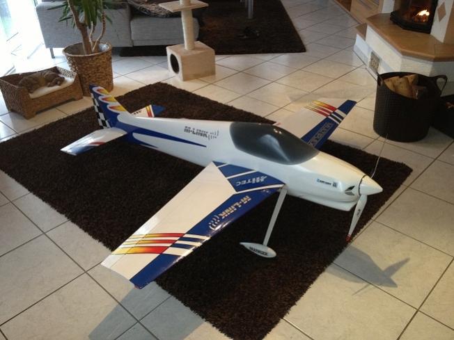

Ik ben door een mazzeltje aan een nieuwe Leviosa Pro incl HV servo`s gekomen en moet deze nog motoriseren. Zelf zat ik te denken aan een Axi 5325/24, Axi 5330 F3A of de Dualsky XM 6355 DA 12 allen te gebruiken met een 20x13 prop. Graag jullie input. De Leviosa Pro weegt op dit moment incl spinner en servos 2690 Gr, aangezien ik eerst moet oefenen met het basis vliegen ( recht vliegen en simpele figuren etc ) lijkt mij een lichte kist het beste en het zou mooi zijn als ik met 10S 4000Mah zou kunnen beginnen. Gr Frank
