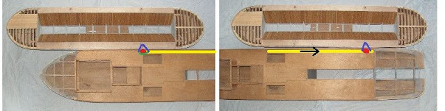

Heb veel gebouwd en ben druk geweest met uitvinden van besturing, maar heb nu een plaatje met hoe de posities van de bak zijn ten opzichte van de molen.
full
Zijn er in de tussentijd al verse ideeen over aan en afkoppelen op afstand?
Het is de bedoeling om de bak langs de molen te varen en dan bijvoorbeeld achteraan vastmaken.
Tijdens baggeren de bak met lieren van de molen naar voren halen en dan (evt eerst naar achteren halen) afkoppelen en met slepertje de bak weg brengen.
Rail " geel "met beweegbare bolder " rood ", word gesleept met een rondlopende lijn.
Op de bolder een soepele lus op een as dwars door de bolder word met een veer in verticale stand gehouden " groen "
wanneer de rondlopende lijn de bolder naar rechts trekt word de lus tegen
de veerspanning horizontaal getrokken " blauw " de bolder word nu in de richting van de pijl richting voorschip gesleept.
Na aanpikken door de sleepboot, omkeren van de sleeprichting klapt de lus
blauw terug in de vertikale stand groen bak is nu vrij, en kan wegesleept worden
Prinsipe een beetje verder uitgewerkt met een beugel, als de winch in richting van de pijl draaid word beugel neergeklapt, op het ogenblik dat deze niet verder kan word de bolder verplaatst en sleept de opgepikte schuit mee tot eindstop . Wanneer de winch in tegengestelde richting draaid word beugel opgeklapt tot een stop op de beugelas dan word de bolder terug naar zijn beginstop gesleept
Groen beugelas met een paar slagen van de omlooplijn, aan de voorzijde van de bolder loop de omlooplijn volledig vrij tussen winch en geleide schijf
