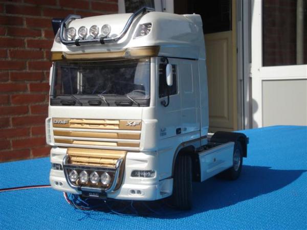

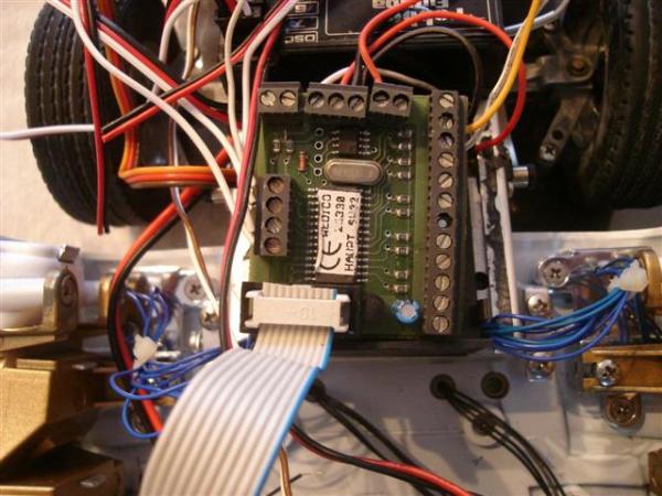

hallo medebouwers ik ben nieuw hier en heb wat vraagjes . ben een daf 105 ssc aan het bouwen . hoe sluiten jullie de functie's van de ontvanger aan . er zit in , robbe ontvanger en f 14 zender speed controler wedico 705 electrical system 796 met infra rood nu sta er op de tekening dat er vanaf de ontvanger naar het kontrol bord ook nog draden aangesloten moeten worden alleen kan ik daar even geen wijs uit graag even wat hulp aub groeten jos
Hallo Jos, Welkom op het forum... Betreft jouw vragen: Ik ga er nu vanuit dat je de "Control Bord" via de ontvanger aan gaat sturen !? (kan namelijk ook via een multi-switch !) Op pagina 3 (boven-links) zie je de aansluitingen voor de ontvanger... http://www.kingcobra.co.uk/files/796.pdf Je ziet daar F1, F2, Blinker en Frei staan. Op deze aansluitingen sluit je alleen de PULS-draad aan. (meestal wit, oranje of geel van kleur) Volgens mij kun je kiezen, of dat je de Blinker mee laat lopen met het sturen.... Of je kunt het via een apart kanaal bedienen. Indien samen met het sturen, dan zul je een Y-kabel moeten gebruiken. Één gaat dan door naar de stuur-servo en de ander naar de Control Bord "Blinker". Wil je hem via een apart kanaal bedienen, dan neem hetzelfde kanaal waar de schakelaar in je zender zit ! De F1 en de F2 zijn kanalen waarmee je verlichting en het motorgeluid mee kunt aan/uitzetten. Om een schakelaar in je F-14 te plaatsen, heb je het volgende nodig: 82K staat voor, "82Kohm" weerstand Je hebt schakelaars die vanzelf weer terug gaan naar de middenstand, deze zijn handig voor de F1 en de F2 functies... Voor je Blinker is het makkelijker om een schakelaar te gebruiken, die in de stand blijft staan. Maak voor jezelf een lijstje met je zender/ontvanger indeling. Dit maakt het makkelijker, om het aan te sluiten. Als voorbeeld: Kanaal-1 = sturen Kanaal-2 = Blinker aansturing (via een 3-standen schakelaar) Kanaal-3 = rij regelaar Kanaal-4 = servo voor de 3-bak (via een 3-standen schakelaar) Kanaal-5 = F1 voor de control bord (via een 3-standen schakelaar) Kanaal-6 = F2 voor de control bord (via een 3-standen schakelaar) Kanaal-7 = Vrij Kanaal-8 = Vrij Hopelijk is het je zo iets duidelijker, anders horen we het wel. Succes...
Uiteraard gaan er dingen veranderen. Je kunt nu 2 servo's besturen via de IR, voor bijv. een ramp, of de steunpoten. De volledige aansluiting zie je ook op blz. 3, maar dan onderin links. Vergeet niet de JUMPER te verwijderen ! Op blz. 2 (onderin midden) zie je de indeling van je multi-switch op je zender. De zenderindeling kan gelijk blijven... Behalve de multi-switch, die komt op kanaal 7 of 8 erbij !
nou heb ik de print even bekeken maar ik kan da niet vinden die jumper . misschien een ouder systeem of zo ???????
Zitten er ook geen 2 pennen, net achter die ontvanger-aansluiting 2 & 3 ? Zou het verder niet weten, of er een oudere type bestaat !
Hoi Jos, De truck ziet er mooi uit, nette kleur-combi. Dat printje ziet er wel wat ouder uit. Is de beschrijving die jij hebt, wel de juiste ?
tsja weet het ook niet heb het 2de hands gekocht samen met een chassis . zal het zondag wel eens vragen in elst . in ieder geval veel bedankt . moet trouwens nog reklame op van het transportbedrijf . die truck rij hier in zeeuws vlaanderen ook rond is van mijn vriendin haar oom . als hij klaar is zet ik hem wel bij mijn modellen .
Hoi Jos, Dit lijkt mij inderdaad ook het beste. Hun hebben er zeker verstand van en weten wellicht welk module het exact is. Anders een email naar wedico sturen met een foto, dat is ook nog een optie ! Hopelijk zijn ze bereid om je een handleiding toe te sturen.
