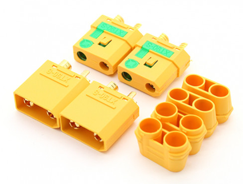

En dat zou je ook met dit dingetje kunnen doen.
Het plaatje uit het bericht van @max z
Hier zit een weerstand ingebouwd die eerst contact maakt voordat de connector helemaal ingeplugd is.
Ik heb er 2 bestled. Ben benieuwd of het werkt!
Uiteraard laat ik dat weten en bedankt voor de tip!
Het liefst laat ik nu de boel zoals het is. Fijn afgezekerd is ook wel een veilig idee.
De antivonk connectors helpen om dit probleem op te lossen.

Problem solved!
