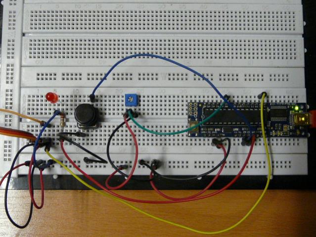

Ja, maar zou toch echt vrij simpel zelf te maken moeten zijn met een arduino, een drukknop en een potmeter. Zou, inclusief een behuizing, toch niet veel meer dan 35 Euro hoeven te kosten.
arduino
Ja, maar zou toch echt vrij simpel zelf te maken moeten zijn met een arduino, een drukknop en een potmeter. Zou, inclusief een behuizing, toch niet veel meer als 35 Euro hoeven te kosten.
Daar heb je gelijk in maar niet iedereen kan met arduino overweg en of heeft verstand van elektronica.
Ik zou het voor de lol wel eens willen proberen. Alleen moet iemand me dan wel precies uitleggen wat voor signaal gevraagd wordt.

Ok, dan zijn er dus verschillen in de aansturing... Jammer want dan is er dus niet makkelijk iets "universeels" te maken.
Met een arduino is een opstart procedure keuze ook zo lastig ;)
Volgens mij heb ik hem al (is natuurlijk wel heel snel in elkaar gegooid):
full
(Ik had even geen schakelaar, dus heb ik een drukknop gebruikt)
Code:
#include <Servo.h>
Servo myservo;
int potpin = 0;
int buttonPin = 2;
int ledPin = 3;
int val;
void setup()
myservo.attach(9);
pinMode(buttonPin, INPUT);
pinMode(ledPin, OUTPUT);
digitalWrite(buttonPin, HIGH);
void loop()
val = analogRead(potpin);
if (digitalRead(buttonPin) == HIGH) {
digitalWrite(ledPin, LOW);
val = map(val, 0, 1023, 0, 149);
else {
digitalWrite(ledPin, HIGH);
val = map(val, 0, 1023, 30, 179);
myservo.write(val);
Als de schakelaar niet is geactiveerd (trim naar beneden), heb ik een puls tussen de 560 en 2080us
Wordt de schakelaar geactiveerd (trim omhoog), dan heb ik een puls tussen de 880 en 2400us (en er gaat een ledje branden ;) )
Dit zou in de buurt moeten komen.
