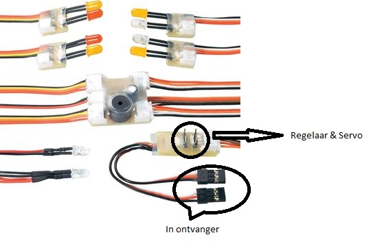

hai ik heb thuis een traxxas stampede en ik wil daar deze led verlichting op aan sluiten maar ik heb nog maar 1 stekker vrij weten jullie hoe ik hem toch kkan aansluiten mvg Tim
Als ik zo kijk is het de bedoeling om de stuurkanalen door te lussen via het printje rechts onderin , die 2 stekkers gaan in de ontvanger en op de pinnetjes gaan weer de stekkers van de servo en de regelaar.

Je trekt de 2 kabeltjes die nu in je ontvanger zitten eruit, je propt de 2 van de verlichtingmodule in de ontvanger en de 2 stekkers die je eruit hebt getrokken prik je weer op die module.
