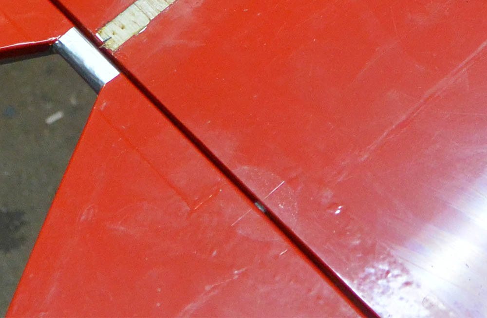

Krak en het kielvlak lag los :confused:
De Robart penscharnieren zijn al weer uitgestookt met gloeiende draad.
Nou maar weer snel fixen... ietsjes sterker maken... maar dan breekt het elders wel...

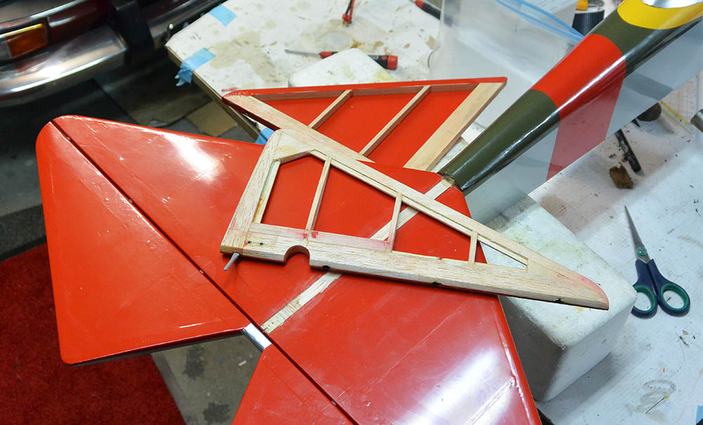

Staart is weer fix & fertig, ging het om. Het weer is buitengewoon slecht!
Ga nu weer focussen op ander project.
