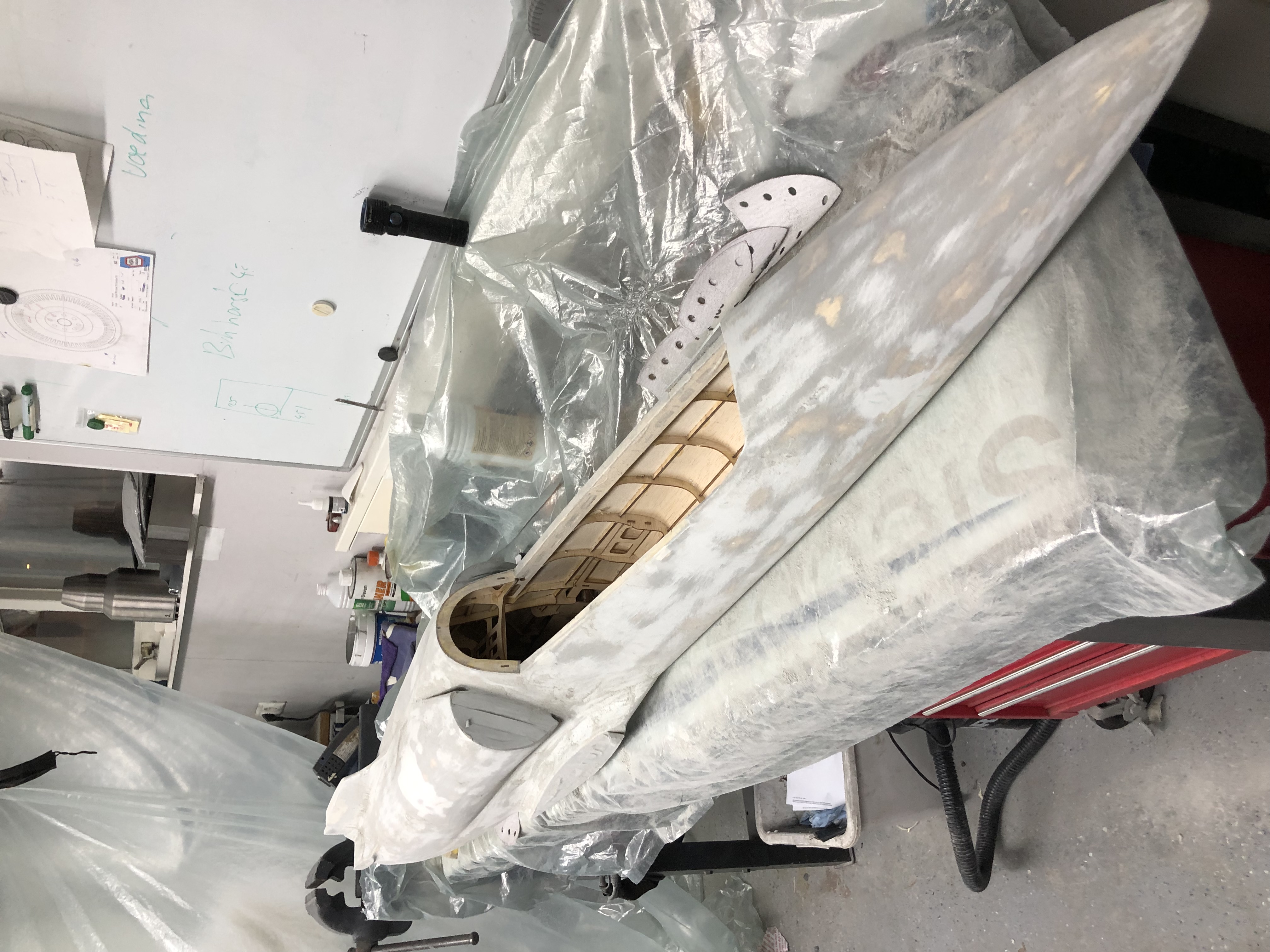

Beste collega bouwers, Ik ben al een paar maand bezig met de bouw van een reeks mallen van de Aero L-39 Albatros, Ik was eerst niet van plan om hiervan een verslag, maar het is misschien toch wel leuk. Het model wordt ca1,90mtr lang en heeft een spanwijdte van 1,50mtr. de pluggen zijn gemaakt van hout, bekleed met glas waarna strak gemaakt en in de 2k lak gezet. Uit de gemaakte mallen kunnen straks uiteraard meerdere kisten worden gemaakt worden, die mogelijk ook verkocht gaan worden (als er liefhebbers zijn) Het is de bedoeling de complete kist vol GFK/CFK te maken. Over het kleurenschema ben ik nog niet volledig uit, Maar waarschijnlijk gaat dit hem worden. 8CC8CD02-D6BD-4329-9EDC-9865EFCDCF0B door nijsinkgj geplaatst op 6 feb 2022 om 19:34 Groet Gertjan

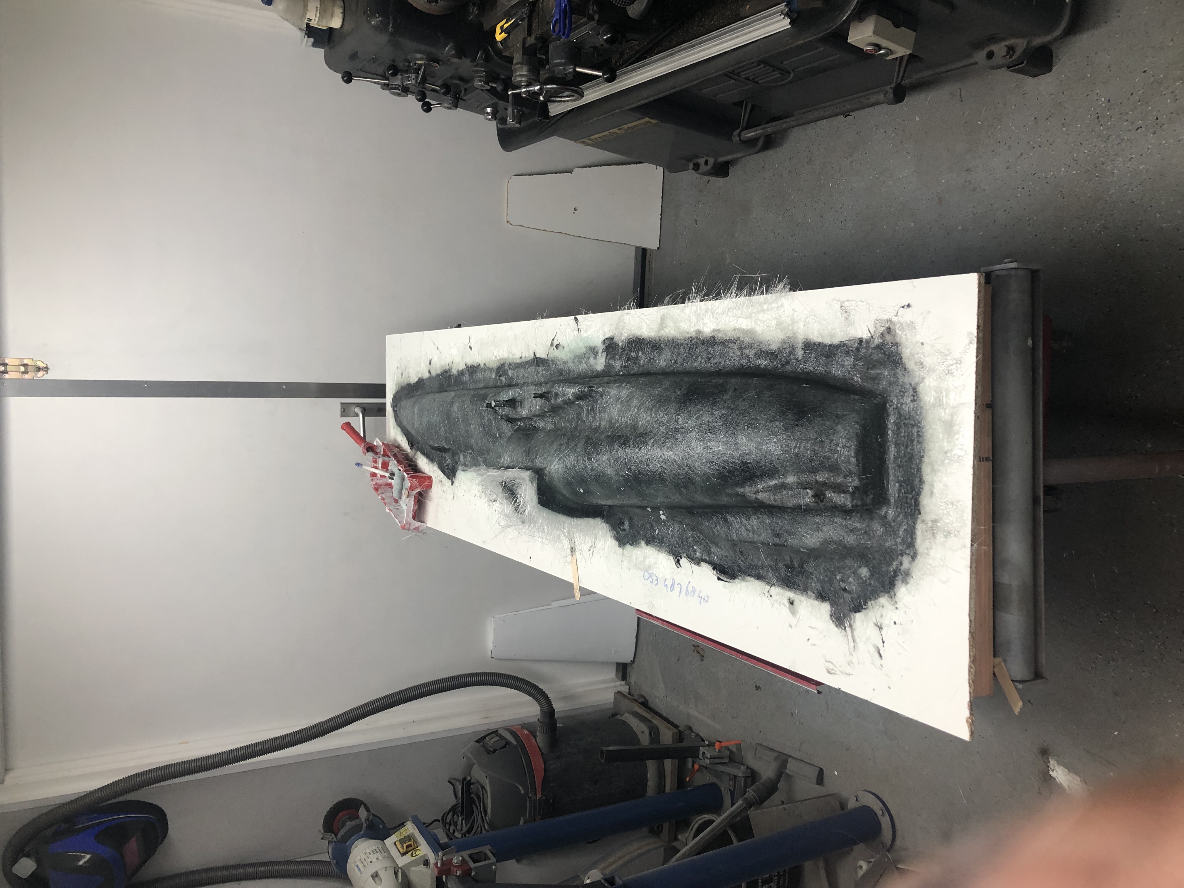

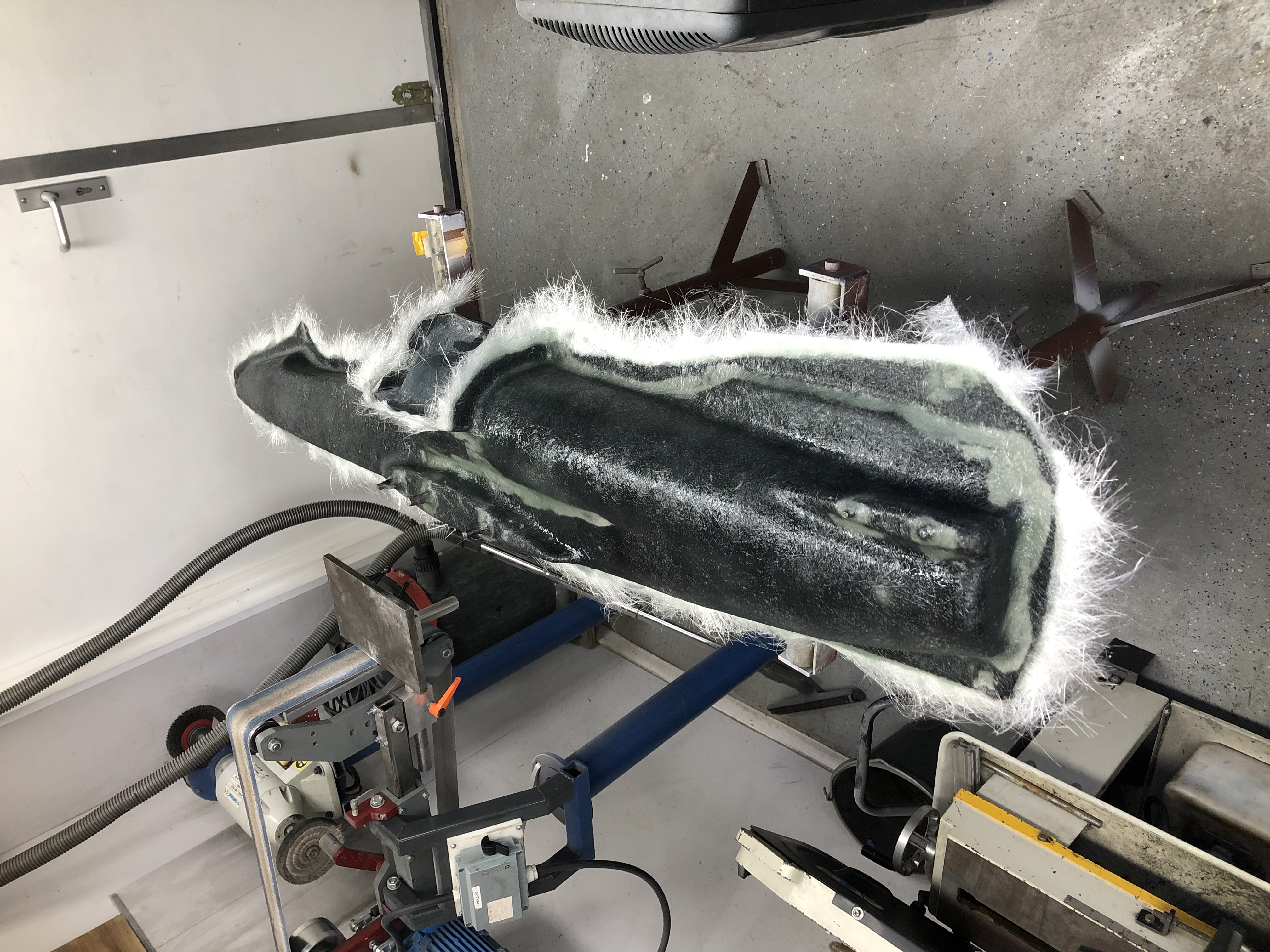

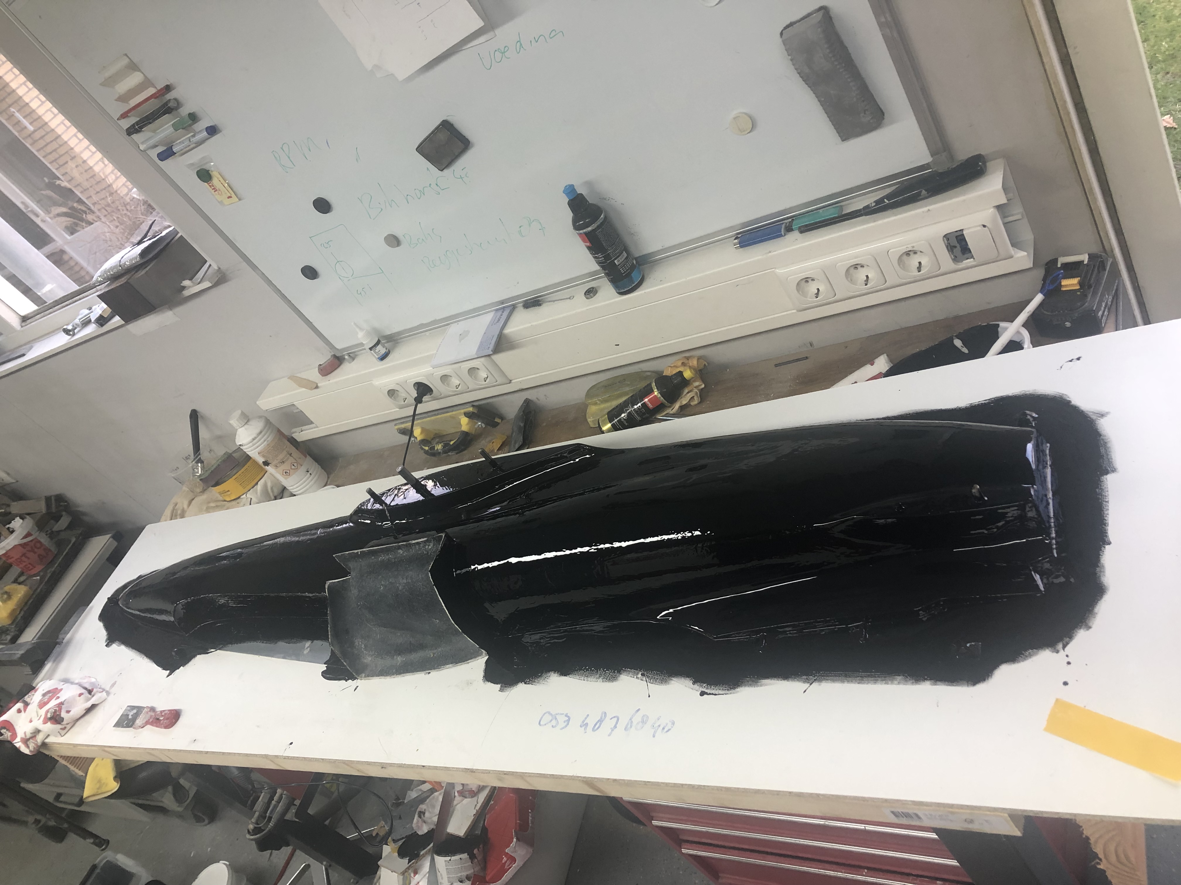

Ik Heb helaas van het begin van de bouw niet zo veel foto, Maar onderstaand een kleine doorlijk in de vorderingen 217CCCAE-0298-44CC-8667-081C954CC170 door nijsinkgj geplaatst op 6 feb 2022 om 20:02 3703219C-B702-4454-A6BD-00383E2E6C86 door nijsinkgj geplaatst op 6 feb 2022 om 20:02 70B46425-0F54-45A4-BB7E-602320BADE9B door nijsinkgj geplaatst op 6 feb 2022 om 20:02 648EB3C3-C028-46FC-9A93-2FAF16C699A0 door nijsinkgj geplaatst op 6 feb 2022 om 20:02 F9B07ED2-D03E-42C9-89E3-FAE65FCDAAEA door nijsinkgj geplaatst op 6 feb 2022 om 20:02 Hier de romp in de plaat om de mal uiteindelijk deelbaar te kunnen maken 096BD601-A3BF-415F-B442-30D902AEE90C door nijsinkgj geplaatst op 6 feb 2022 om 20:02 Om een “lock” te voorkomen is het noodzakelijk om de rompmal in div. Secties op te bouwen Hier de eerste mallengelcoat opgebracht Wordt vervolgt groet Gertjan
Weer een stukje verder, De de rest van de romp in de gelcoat gezet, en een paar uur later 160 grams keperweefsel weefsel er op gelamineerd, als koppellaag en aansluitend 3 lagen 420 grams glasweefsel D6902F02-F500-453F-8197-CBD5A7A605B3 door nijsinkgj geplaatst op 8 feb 2022 om 17:02 F52EFAB0-B657-4A39-A79D-A8C7F9CF0659 door nijsinkgj geplaatst op 8 feb 2022 om 17:02

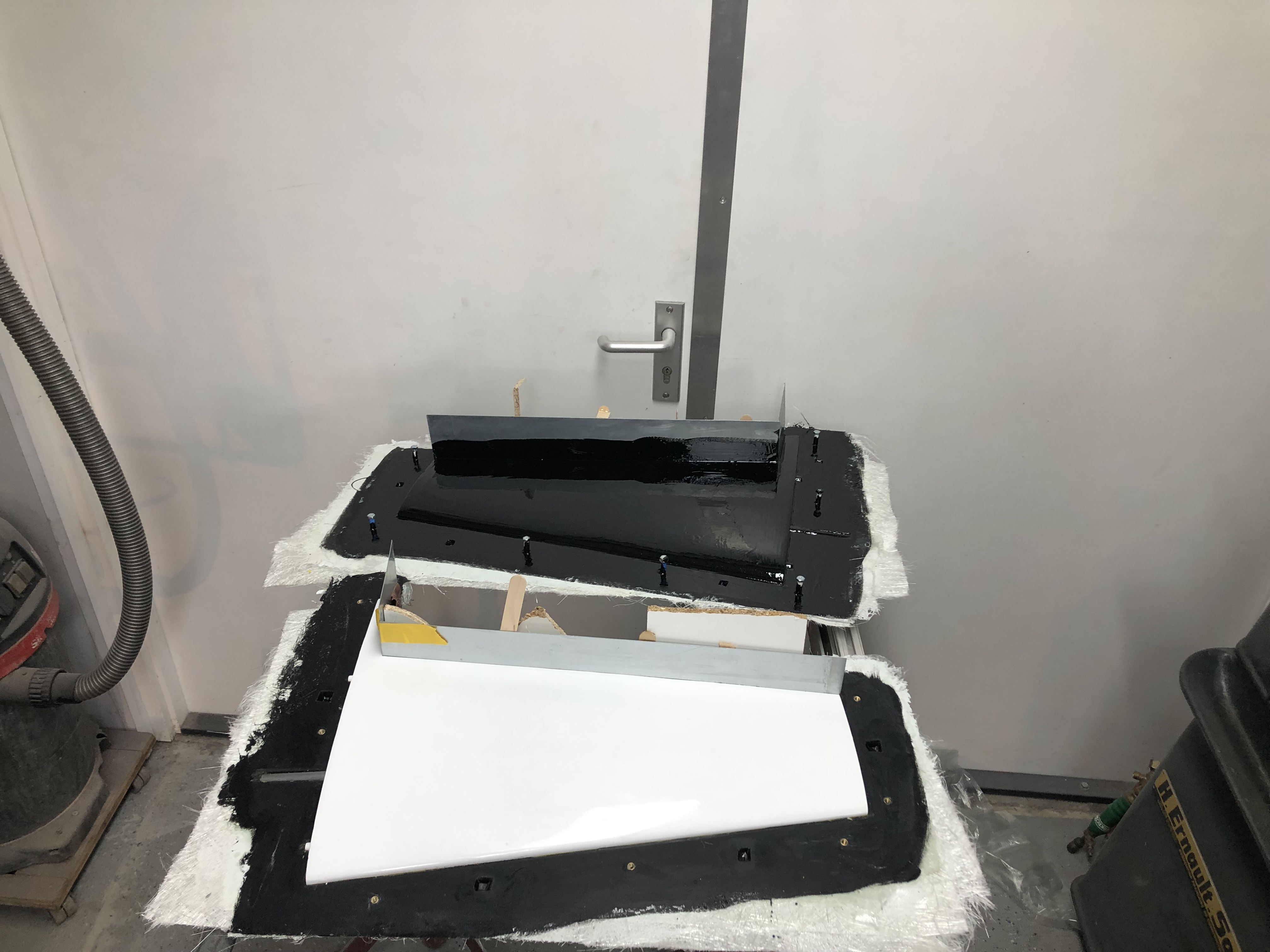

Gisteren de andere kant van de mal gelanineerd, en ondertussen zijn de veugelmallen ook al een aardig eind gevorderd 4E30A191-23AD-4617-99FD-00BAF60404C8 door nijsinkgj geplaatst op 13 feb 2022 om 07:19 7AC28D2D-83CE-41A3-88F8-D2928AD98563 door nijsinkgj geplaatst op 13 feb 2022 om 07:19 De volgende stap is de randen trimmen, en dan kan de mal open, Altijd een spannend moment wordt vervolgd

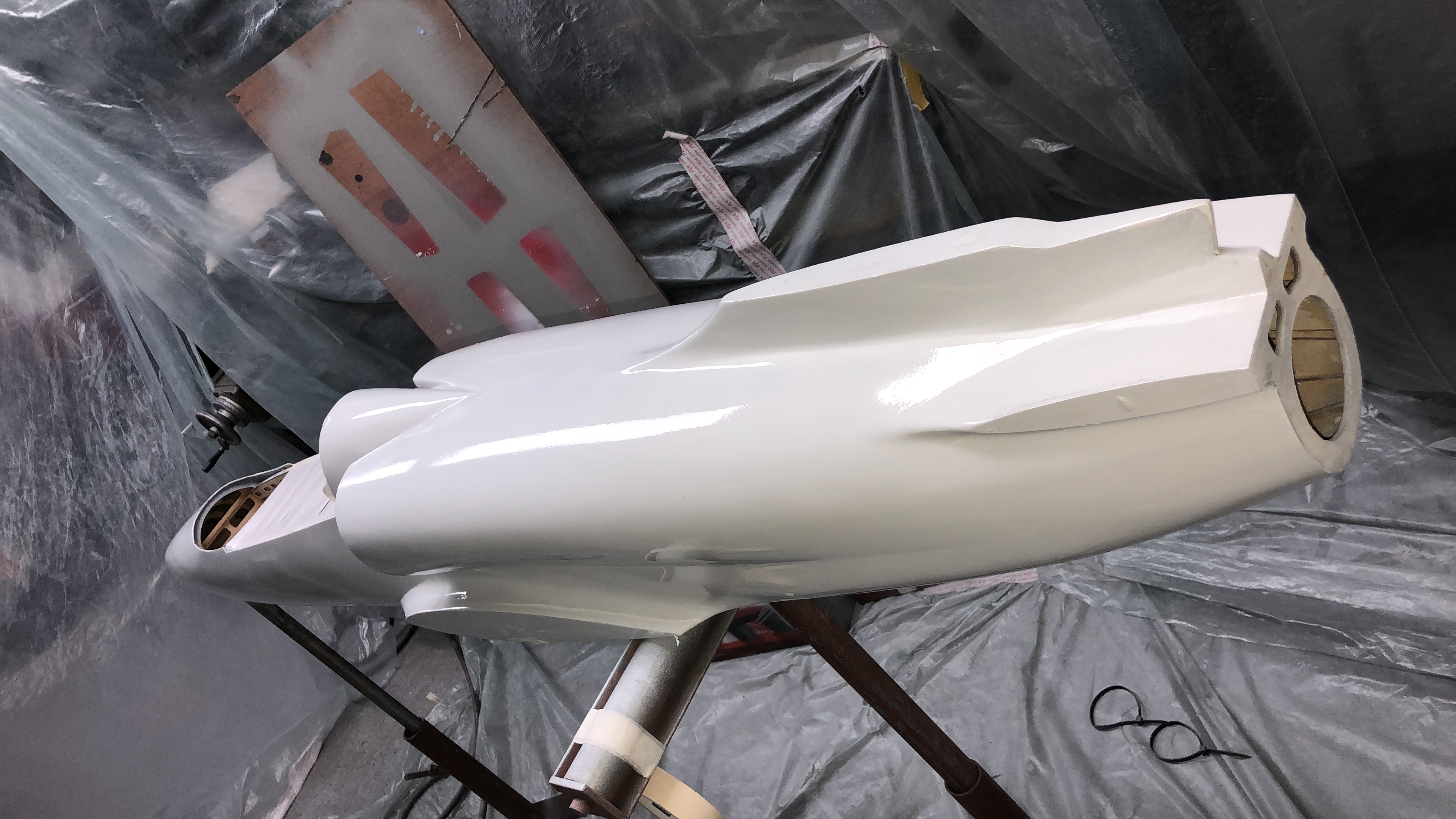

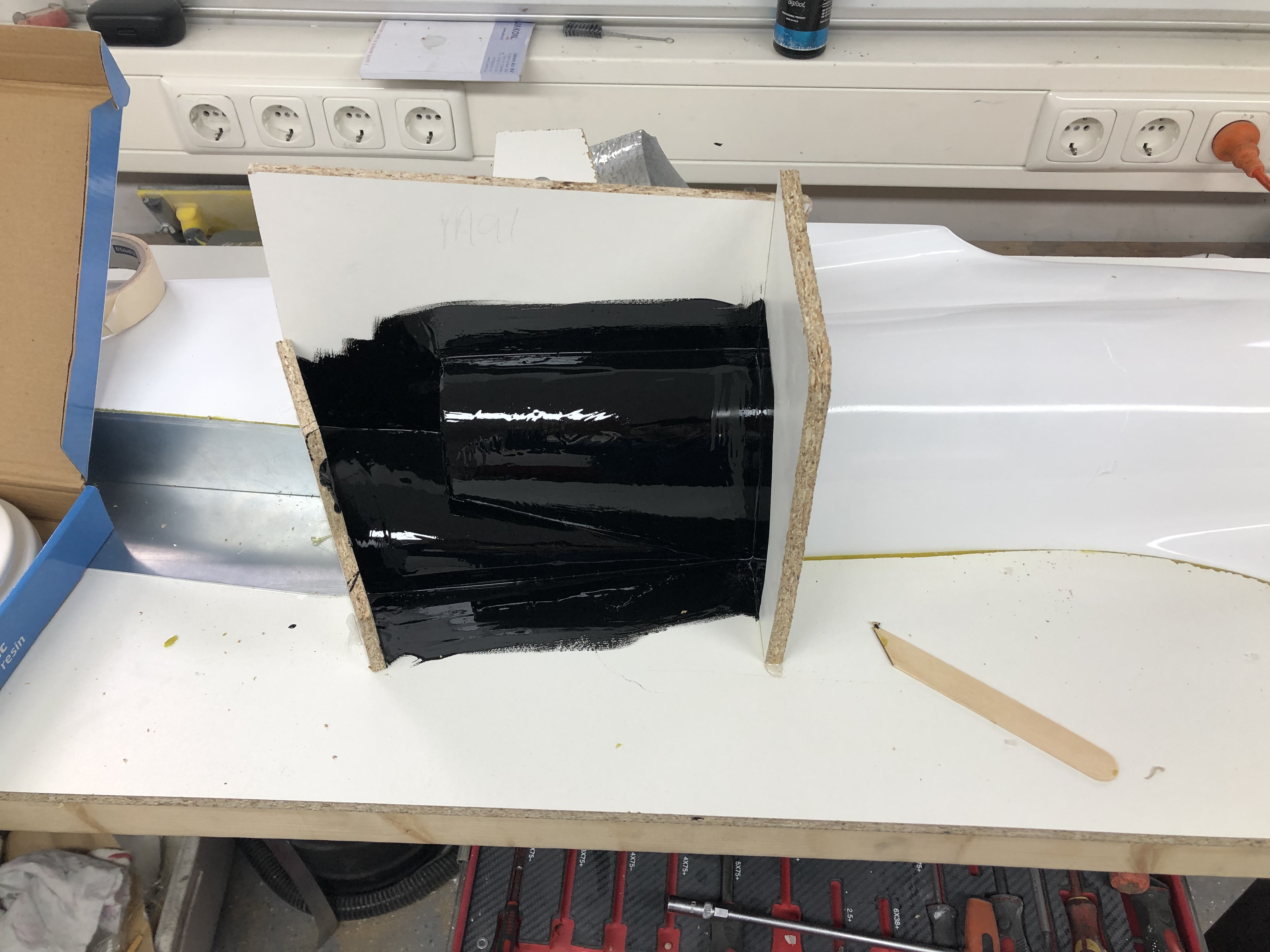

De mallen zijn grotendeels klaar En staan nu te wachten op de volgende stap Maar eerst weer lekker vliegen #vliegseizoen
