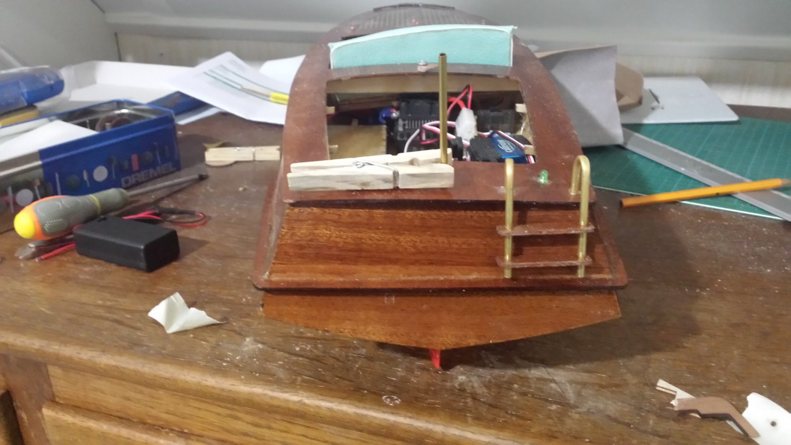

van 2 stukjes restmahonie een klemmetje gemaakt om het deksel vast te houden

nu nog wachten op koperen buis om reling te maken....

je moet echt met je neus erop zitten wil je het zien. Ik heb het trouwens met zo n buigapparaatje (weet niet hoe die heet) gedaan. Misschien dat ik me in de toekomst er aan stoor en dan doe ik het opnieuw (bezigheidstherapie he..:) )
Buisje vullen met vogelkooi zand, even warm stoken en je kunt het heel goed buigen.
Groetjes Piet
zand ,was ,zout ,bevriezen vullen met lood of tin allemaal geprobeerd en veel platte buisjes
die buisjes van k&k geen probleem die buig je rond een potlood

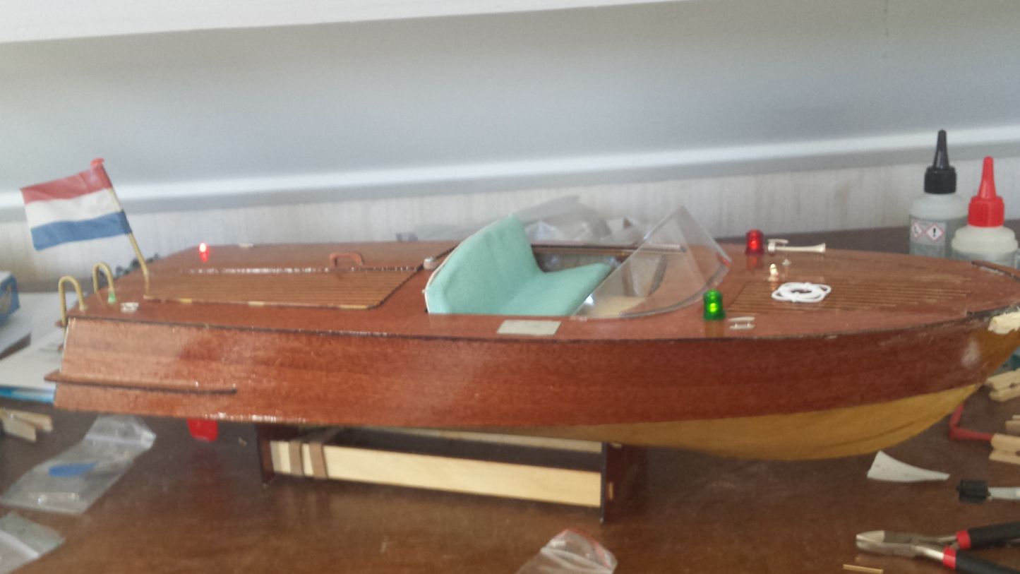

het beslag erop. Krijg vandeweek nog wat spulletjes als een ankertje en paaltjes voor de reling

Lampen en vlag erop. Weet nog niet of ik die reddingsboei erop zet, vind em wat klein. Verder teruggekomen van die reling. Mockup gedaan en het zag er niet uit dus dat gaat niet door...

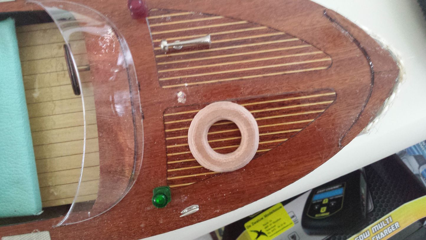

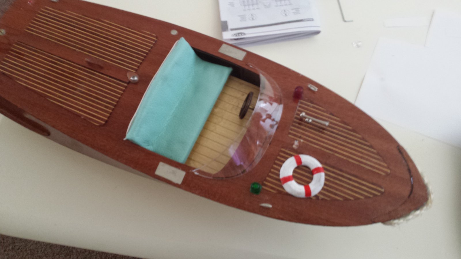

Van 3 stukjes resthout een reddingsboei gemaakt...
