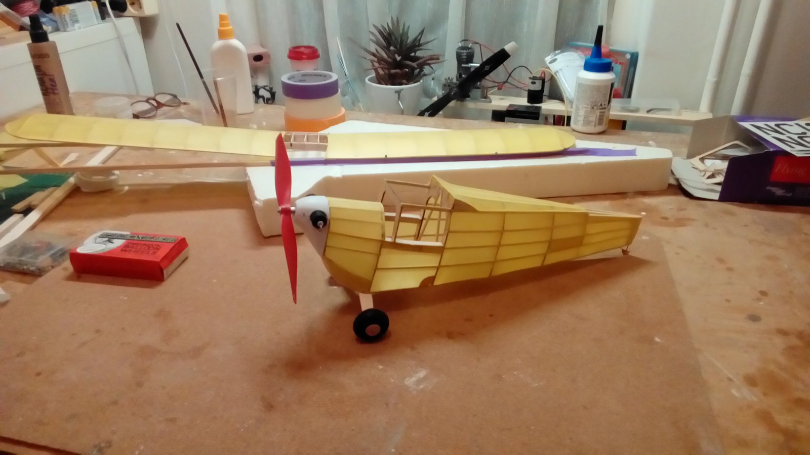

De bouw ging voorspoedig tot dat ik te enthousiast met spanlak op de vleugel bezig ging.
Bespanning van de vleugel verwijderd en al gestart met het opnieuw aanbrengen van papier.

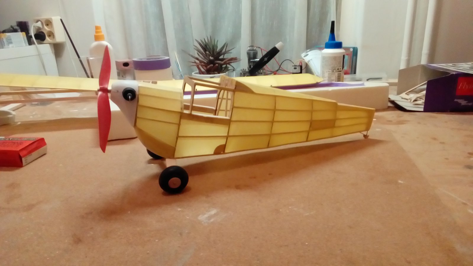

Rompje is gelukkig gereed.
Op de linker vleugelhelft spanlak aangebracht.
Is nu al super strak en twijfel of ik het hier bij laat.
Eerst twee volle dagen laten drogen.
Rechter helft is nu alleen nog maar met water besproeit.

Na montage van de ruitjes en de uitlaat is het model gereed voor de test en trimvluchten.
Het huidige gewicht resulteert in een vleugelbelasting van 10,5gram.
Geen idee of dit gunstig is , maar mijn gevoel zegt van wel.
Motor,tank en propeller zijn wel een derde van het totale gewicht.
Eventueel nog spandraden aanbrengen voor de scale looks.

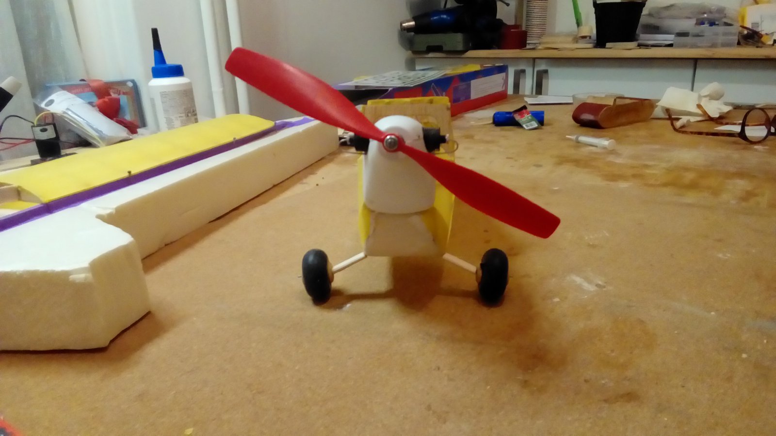

Er is 3,5 gram gewicht in de neus nodig voor de correcte balans.
Wel vreemd met een dergelijk motortje voor de aandrijving.
Uitlaatje aan de onderste helft van het motorkapje vastgemaakt.
Na de eerste vluchten de spandraden aanbrengen
Gereed voor de test en trimvluchten.
