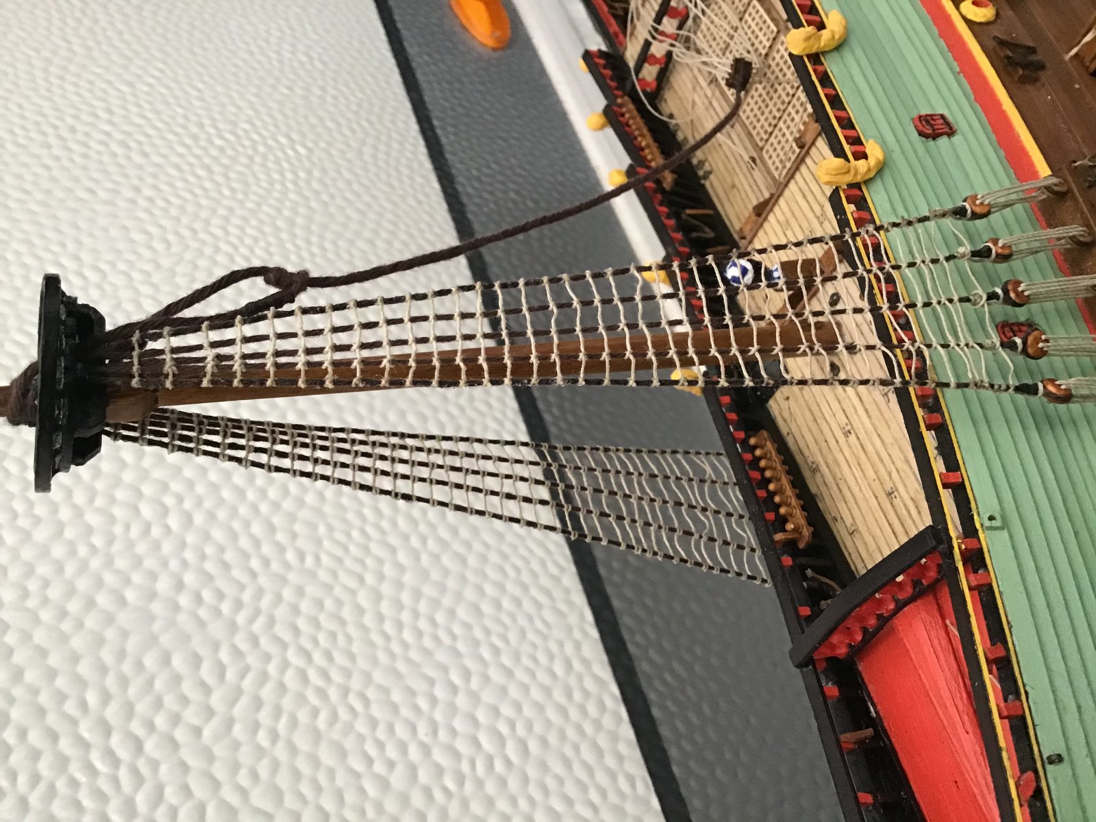

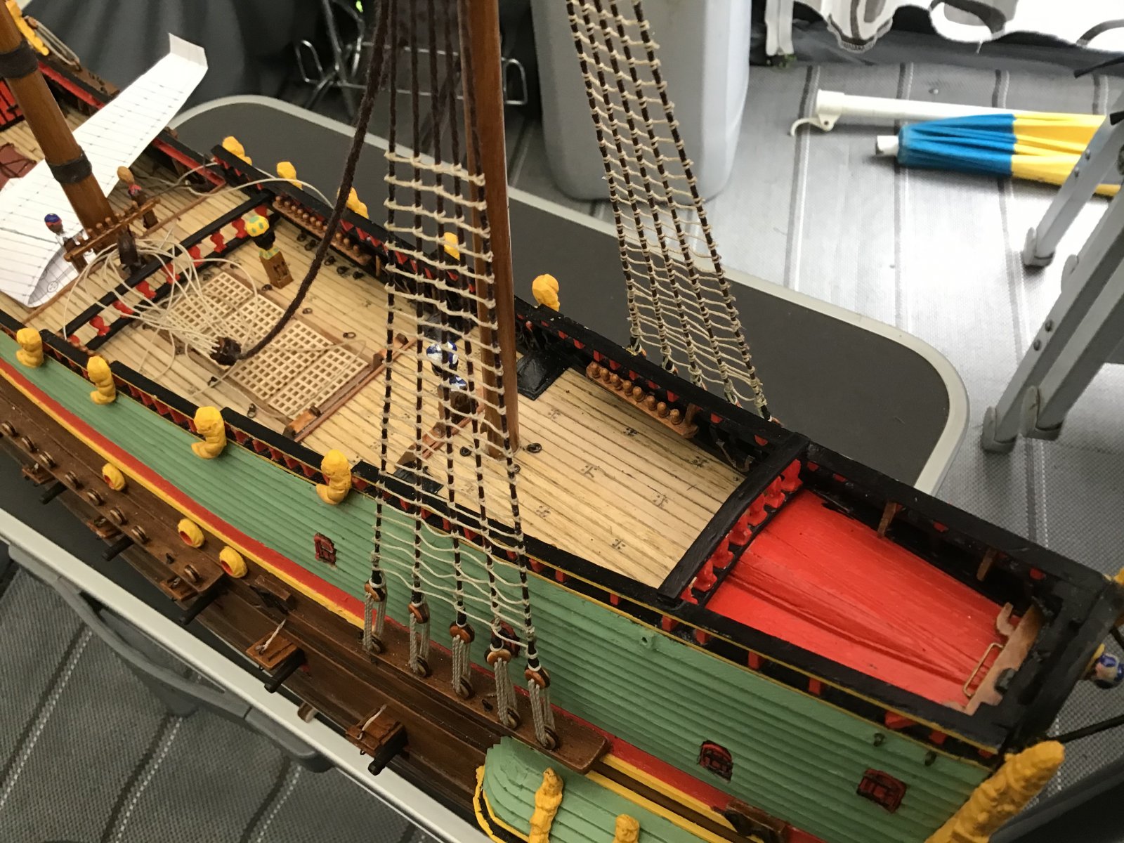

Aangezien het weer vandaag een ietsje pietsje minder was is dat een mooie reden om hiermee verder te gaan, dus verder met de weeflijntjes van de bezaanmast aan stuurboord zijde.
En maar goed want ik moest mijn verslag een heel eind verder gaan zoeken voor deze korte update:
En na een tijdje knopen was stuurboord gereed:
En verder met bakboord:
Na een paar uur kopen was ook deze kant gereed:
En zo staat deze er dus momenteel bij, gereed voor Hulst.

Aangezien het weer vandaag een ietsje pietsje minder was is dat een mooie gelegenheid om hiermee verder te gaan, dus verder met de weeflijntjes van de bezaanmast aan stuurboord zijde.
Een mooie gelegenheid om dit verslag weer te gaan zoeken voor een korte update:
Bekijk bijlage 337256 Bekijk bijlage 337258

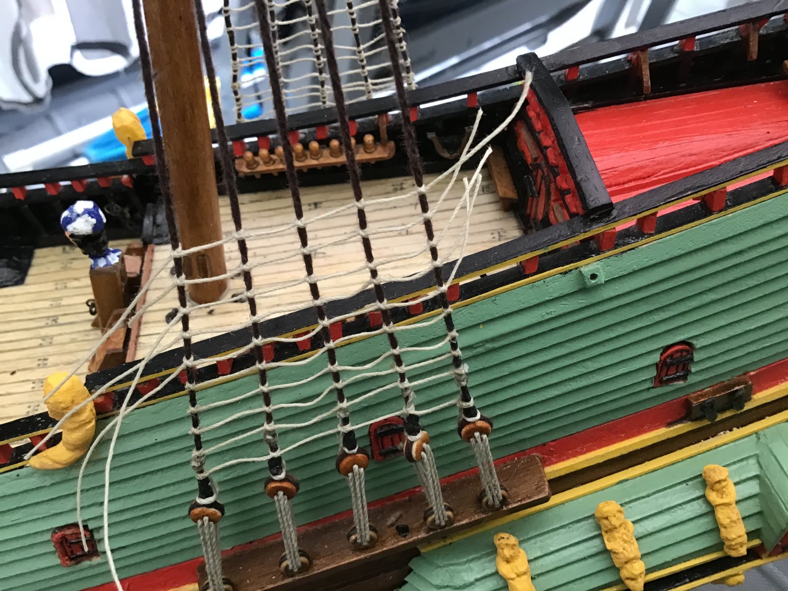

Bekijk bijlage 337259
Bekijk bijlage 337261
Bekijk bijlage 337262
Bekijk bijlage 337266
Bekijk bijlage 337264

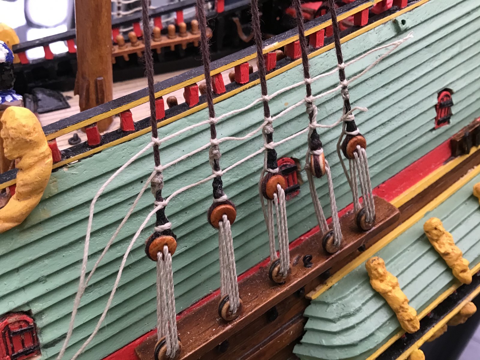

Lekker bezig geweest Koos met weeflijntjes knopen. Ik heb nog wel een advies; het werkt aanzienlijk makkelijker als je eerst de spreeworst en het puttingwant zet en daarna pas de weeflijntjes boven in het want. Nu moet je tussen de weeflijntjes gaan werken en de spreeworst vervangt ter plaatse ook een weeflijn....
Tja ik zag dit te laat in het andere topic over de Fly van jou Piet:oops: Maar ik denk en hoop dat er vanmiddag wel een pasklare oplossing gevonden word:Dhebben we een onderwerp om het ijs te breken....

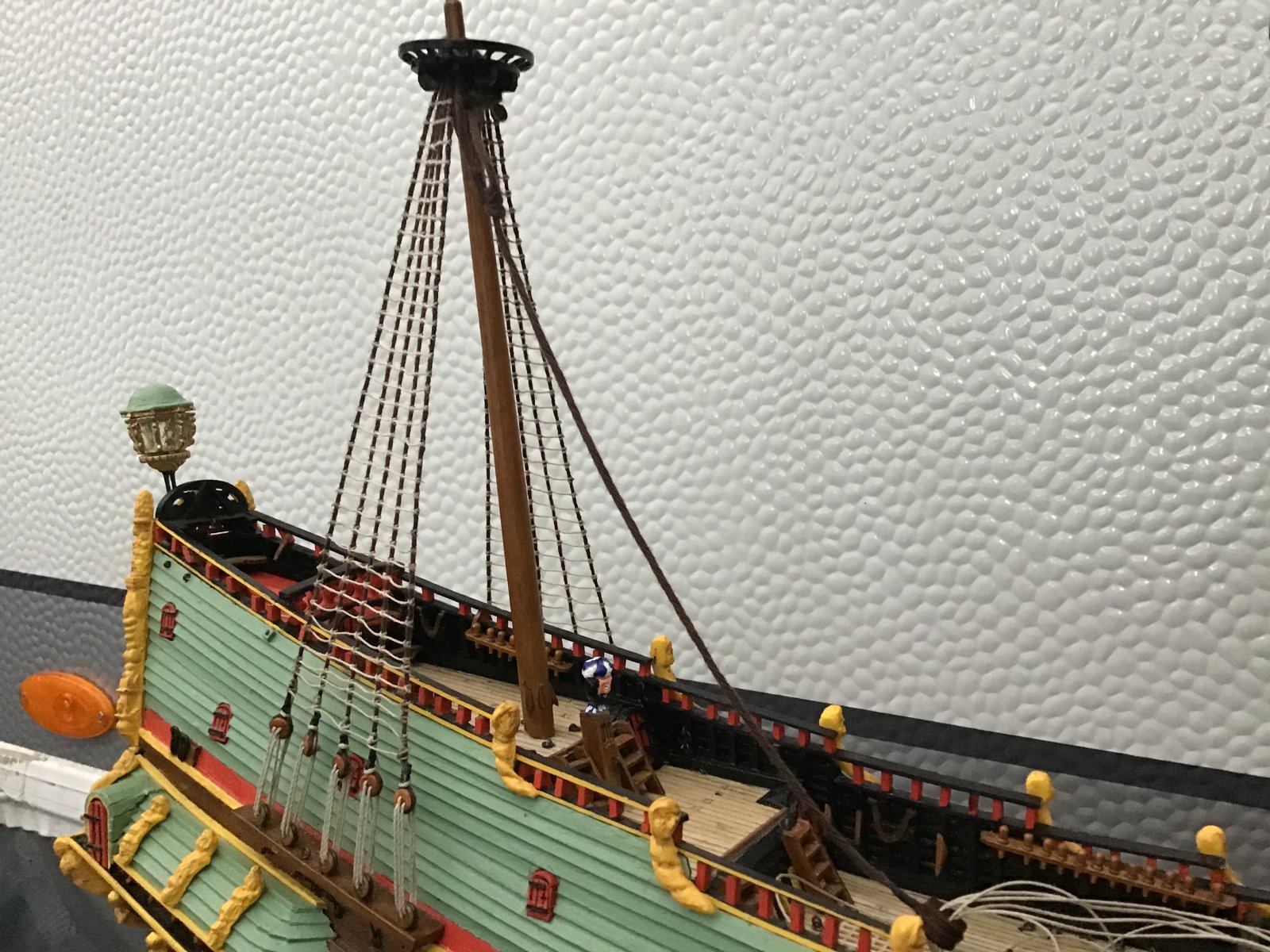

Tussen de andere zaken door toch nog even wat werk aan de Batavia verricht, denkwerk wel te verstaan....

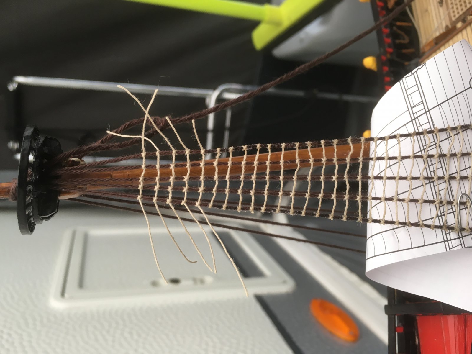

Zoals blijkt uit de reactie van Piet ben ik hier de spreeworsten vergeten en om nu een of meerdere weeflijnen te verwijderen zie ik niet zitten. De kans op het doorsnijden van een of meerdere wanttouwen is veel te riskant:(:(
Nu wil ik de vierde weeflijn van boven, dat is dus deze:
gewoon zwart schilderen (wat ook jl zaterdag het beste idee leek), waarna de donkergekleurde touwen van het puttingwant hier weer aangeknoopt kunnen worden en lijkt het mij dat dit nagenoeg niet op zal vallen....:D:D
Dus mijn plan is er, nu nog de uitvoering ervan, maar dat is weer iets voor de volgende keer,
Gr Koos.
PS wel een knap bewerkte foto vind ikzelf;);)
Ik zou dit inderdaad laten zitten en zwart maken. Maar ook een 0.5 mm draad verstijven met secondenlijm en er tegen aan zetten met 0.15 draad. Bij wijze als spreeworst. Dan ben je iets dikker dan de weeflijn en ook ietsie langer waar dan de zwichtingen aan kunnen komen?
