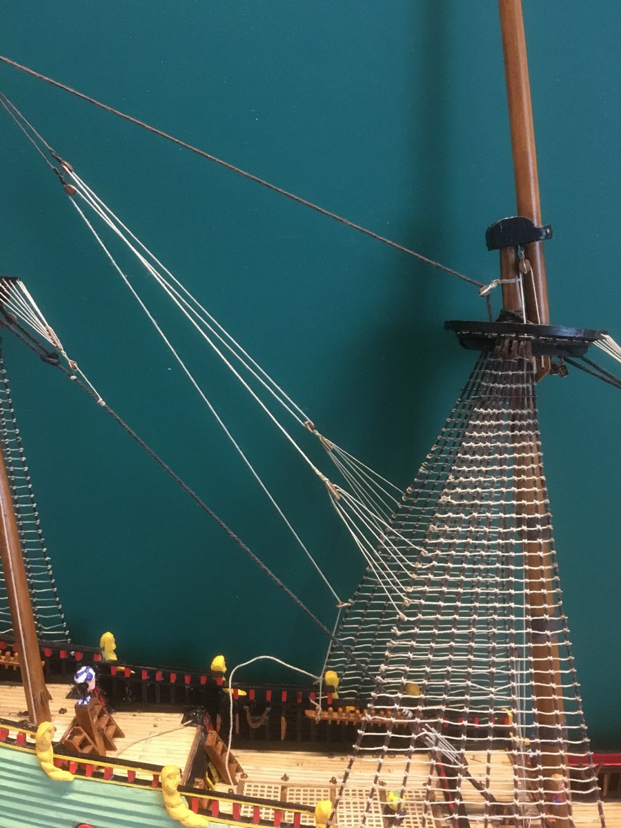

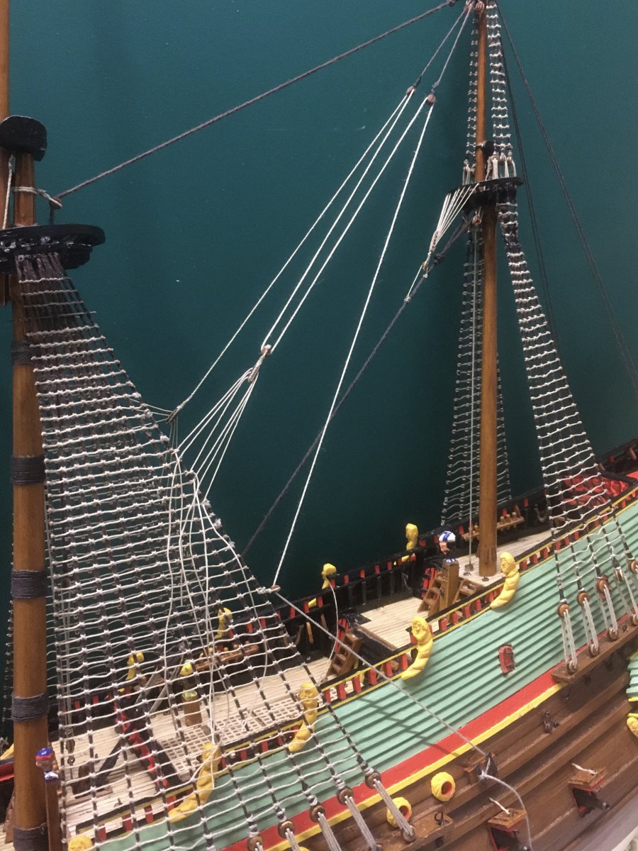

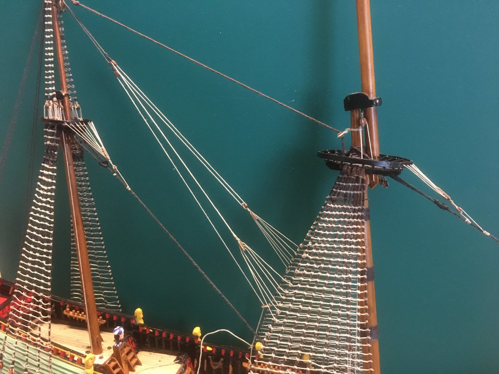

  12. Jaques
    5.723
    Het mes is erin gezet, aan bakboord zit nu de nieuwe kruisstengestag:
    Hij zit nog los maar volgens mij zit deze zo goed verdeeld over het want.
    Aan stuurboord zit de “oude” hanenpoot nog, dus daar gaat zo dadelijk het mes in.
    Dus heren laat je commentaar maar komen....
    Gr Koos
    Laatst bewerkt: 22 nov 2019

  13. Pingu57
    8.197
    Dat ziet er mooi uit Koos :thumbsup::thumbsup:
    Jaques vindt dit leuk.
  14. Pingu57
    8.197
    Dat kon natuurlijk ook niet anders, want drie keer is ……….Scheepsrecht tenslotte:D:D:D
  15. Stephan Kertész
    Stephan Kertész
    7.784
    Potdomme, dat ziet er inderdaad beter uit zo. Mooi Koos.
  16. pietsan
    8.208
    Géén commentaar Koos, dit grenst aan perfectie ;)

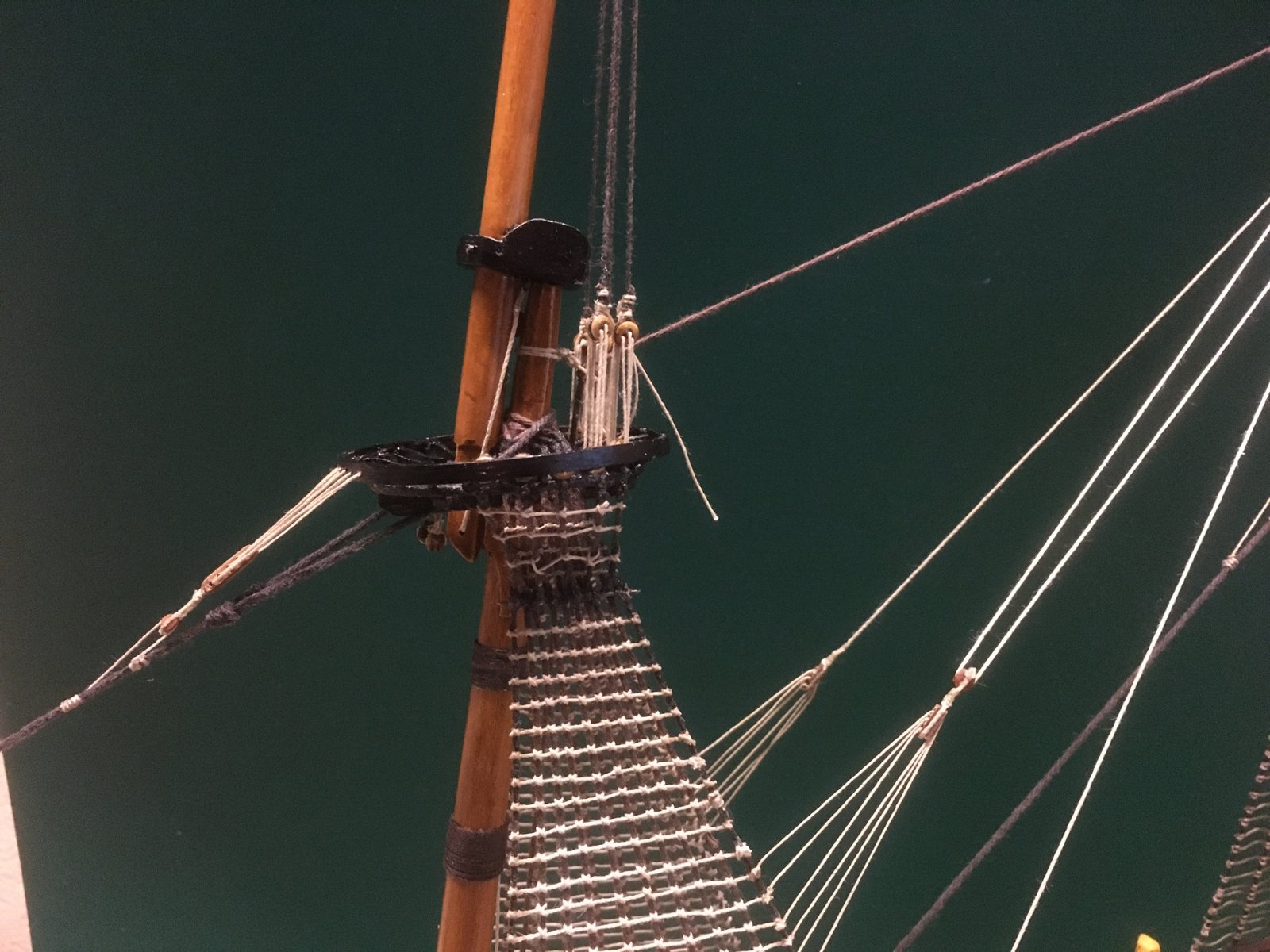

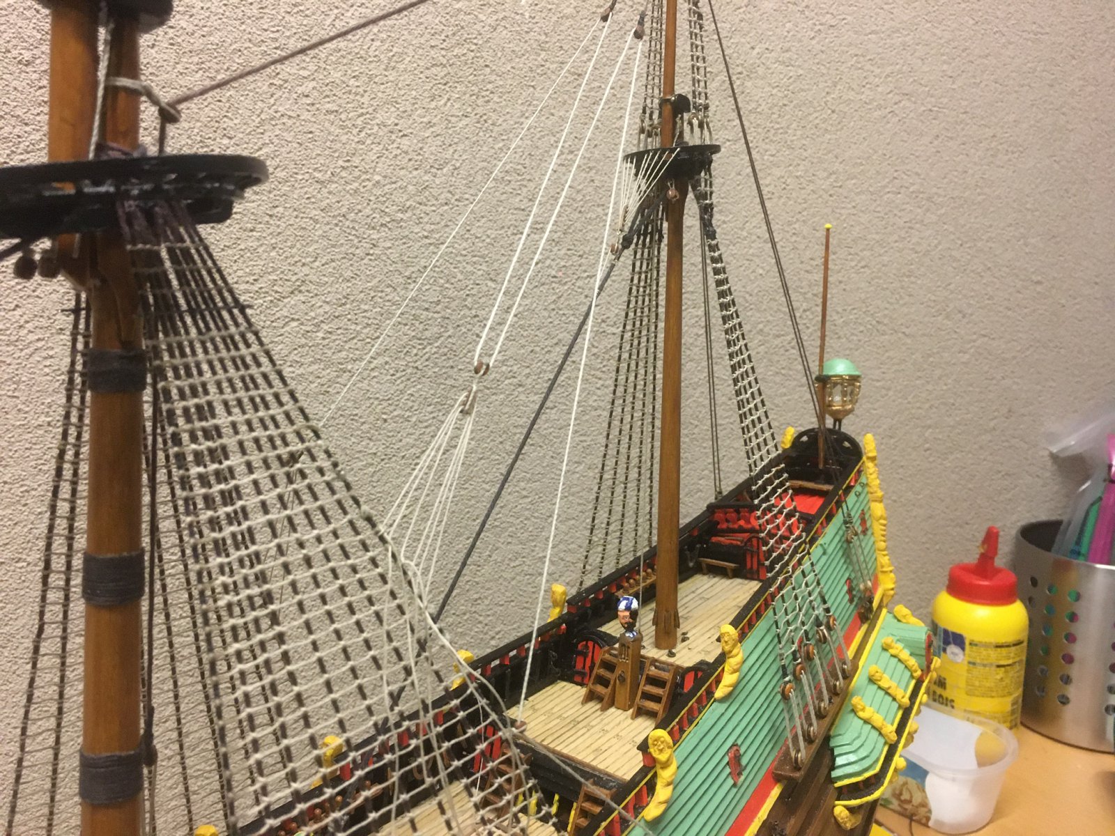

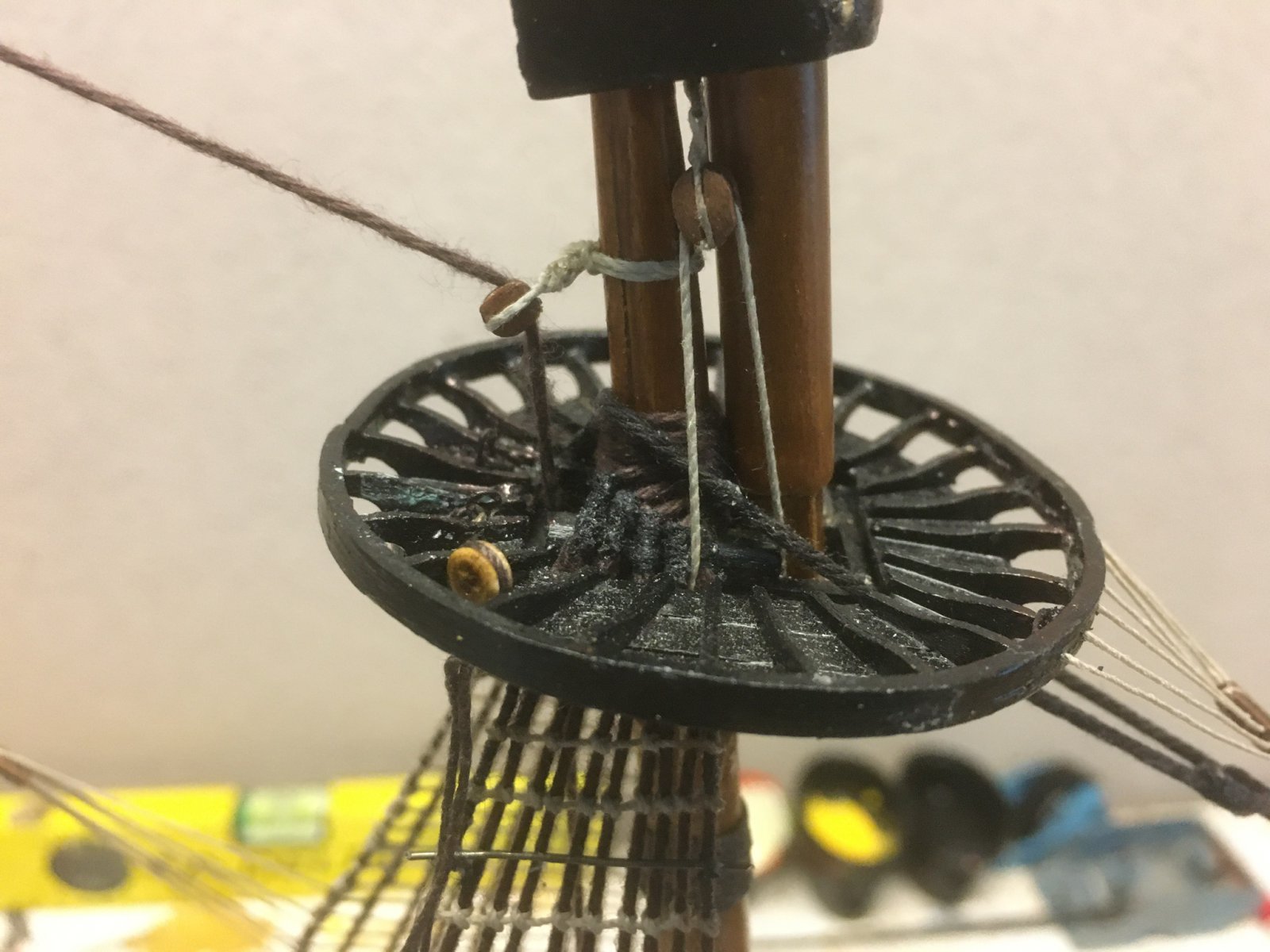

  20. Jaques
    5.723
    Vandaag de kruisstengenstag afgewerkt en de hanenpoten definitief vastgelijmd, hier het eindresultaat:
    Het halende part zit nog niet definitief vast, mijn gevoel zegt dat deze nog wel eens wat losser gezet dient te worden om ergens bij te kunnen, dus vastzetten kan altijd nog.
    En nu verder met het puttingwant aan de grote mars voor de grote steng:
    In de reeds eerder aangebrachte sleufjes werden de bindsels van de jufferblokken gelijmd,
    Nadat ze alle vijf zo aangebracht werden kon het puttingwant verder afgewerkt worden, incl de weeflijntjes.
    Nadat het want zo aan stuur- en bakboord geplaatst was konden de hoofdtouwen van het stengewant weer paars- gewijs gemaakt worden:
    Aan beide zijden het eerste paar aangebracht:
    Voorlopig is het weer genoeg voor vandaag, dus tot de volgende keer maar weer.
    Gr Koos
