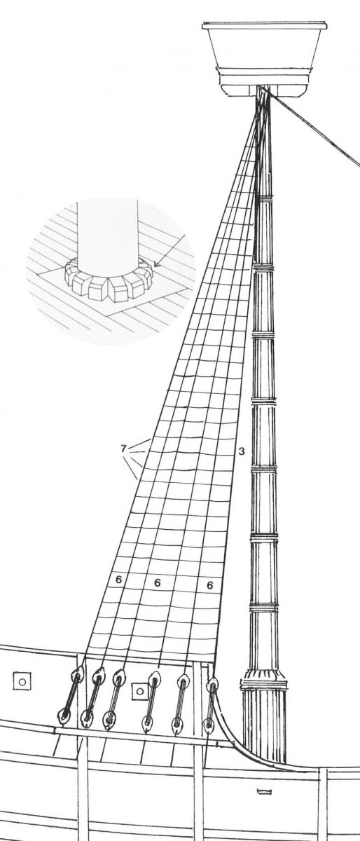

    Je heb een boek Anatomy of the ships of columbus. Ik ben daar nu mee bezig om aanknopingspunten te vinden voor mijn galjoen. En je heb bij de mastvoet een vissing zitten net als bij jouw. Maar bij de Pinta ziet hij er toch anders uit. Ook kom ik hem zo tegen in historisch boeken. Hij is dan een stuk hoger. Op bouwpakketten heb ik het zo nog nooit gezien. Wel op scratch bouw 1x.
    mastvissing.jpg gecombineerde foto. De mast is van de La Pinta, links in het ronde kader een open vissing waar de keggen zichtbaar zijn. Ik vroeg me af of in die eeuw alle hoofdmasten op de spaanse schepen die "wedges" zo lang hadden.

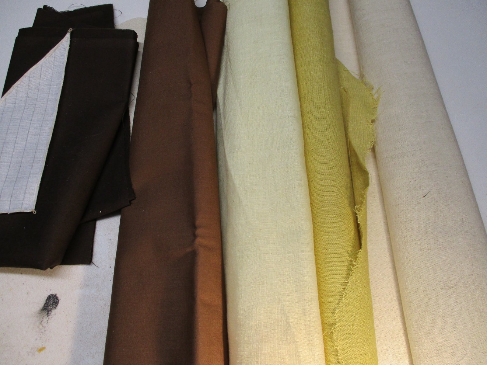

    Persoonlijk de natuurlijke kleuren. Dus uiterst rechts en die tussen bruin en groen? in. Die laatste vind ik he mooist omdat je dan ook eventueel die kruisen op de zeilen kan aanbrengen. (dat kan met een gewone inkjetprinter.)
    Laatst bewerkt: 20 nov 2019
    Peter de Vries vindt dit leuk.
  8. Hans Groenenberg
    6.065
    Uiterst rechts als ik mocht kiezen.
  9. Peter de Vries
    Peter de Vries
    25 okt 2019
    155
    Steenwijk
    Had ik ook al in gedachten ,maar ik wilde niet printen maar de batik methode proberen

    20 jaar oud katoen uit Nepal

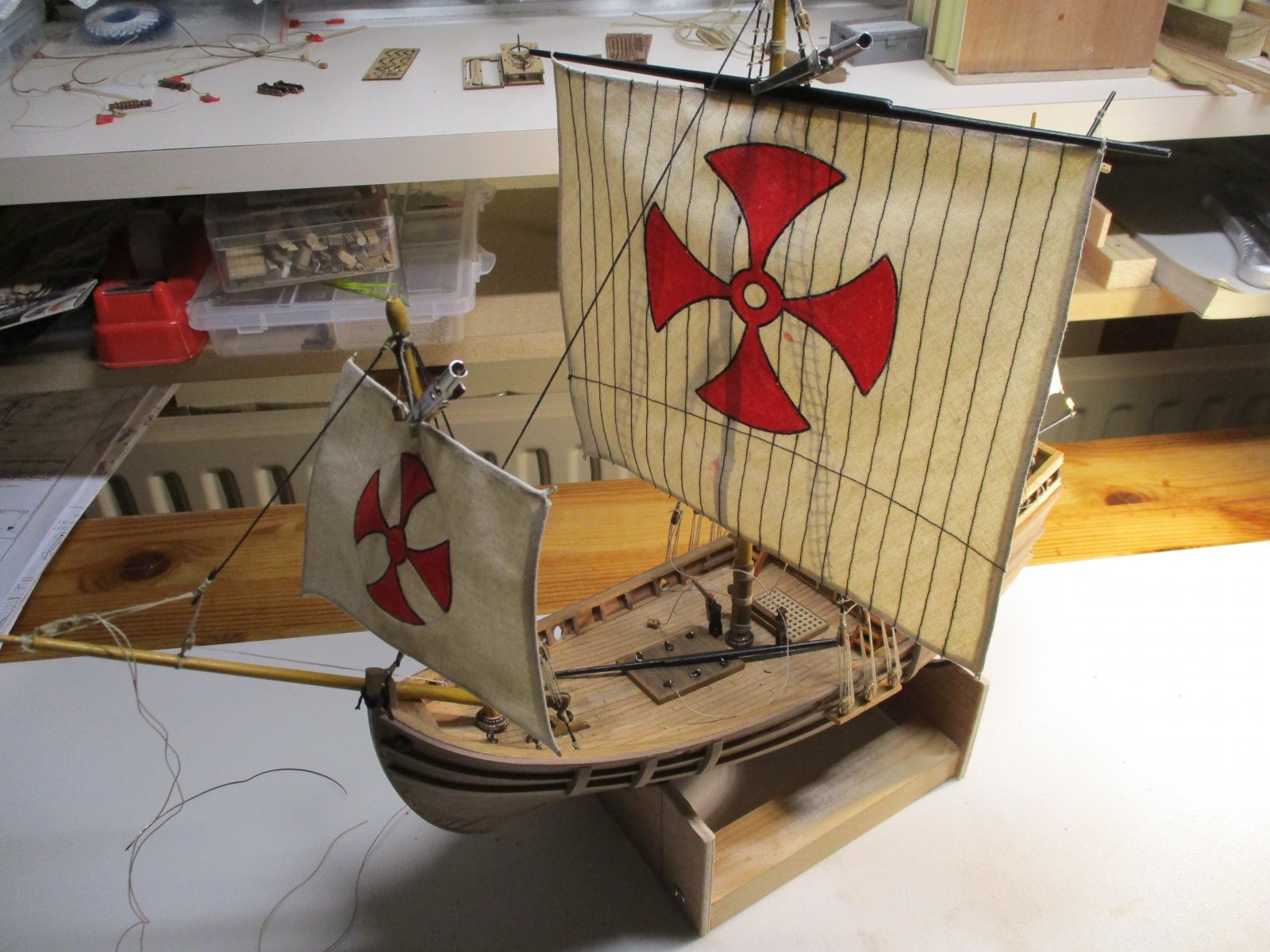

    Kruizen geschilderd met de batik methode gaat wonderwel aardig

    Misschien hartstikke stom:confused:, maar wat is de batik methode????
    De uitvoering en het eindresultaat is geweldig:thumbsup::thumbsup:
  15. Stephan Kertész
    Stephan Kertész
    7.794
    Heel mooi geworden. Batikmethode is toch met kaarsvet. Tenminste zo deed ik het vroeger op de lagere school tijdens het knutseluurtje.

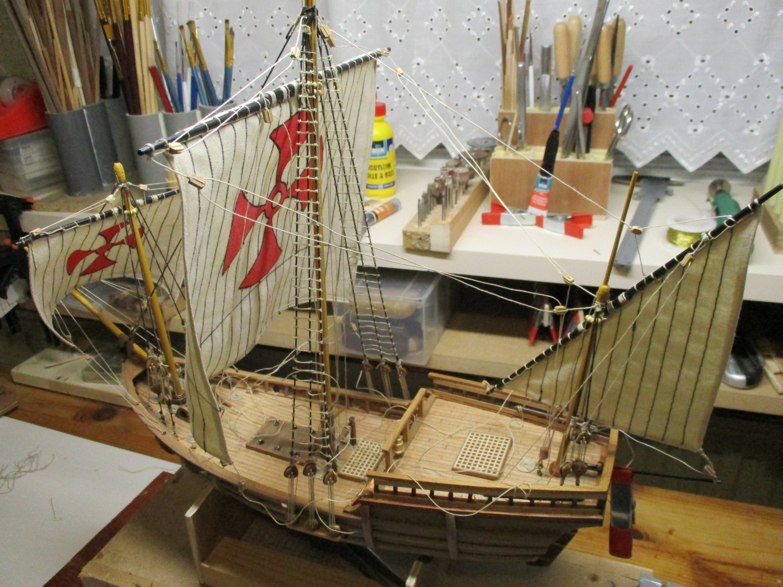

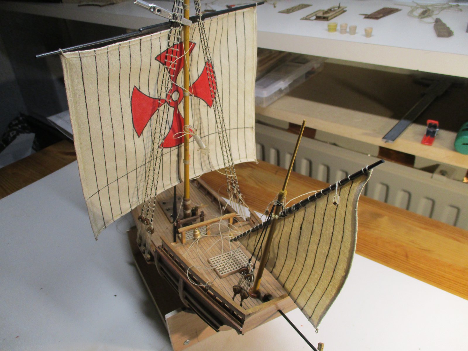

    Kleine foto update ,de laatste knoopjes

    Kun je vertellen hoe je dit gedaan Hebt??:D:D
  18. Peter de Vries
    Peter de Vries
    25 okt 2019
    155
    Steenwijk
    Gewoon ?
    Je moet de delen die je wilt verven isoleren van de rest ,dat kan d.m v. warme was, warm kaarsvet Of zoals ik het doe met verdunde houtlijm
    Aanbrengen met een dun penseeltje laten drogen en toch nog voorzichtig verven
