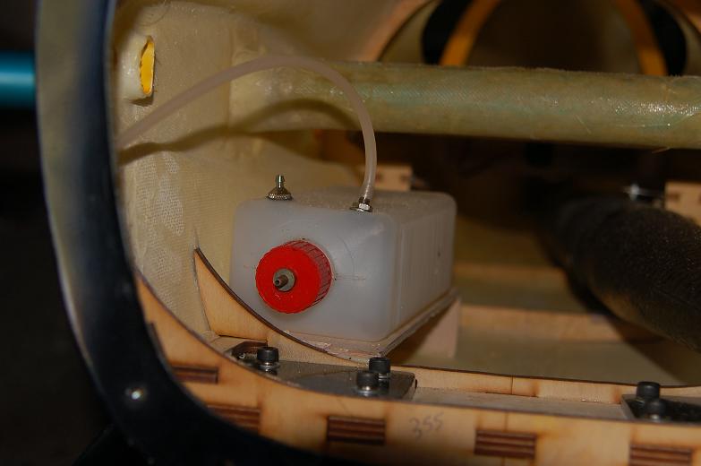

Brandstoftank plaats bepaald:
full

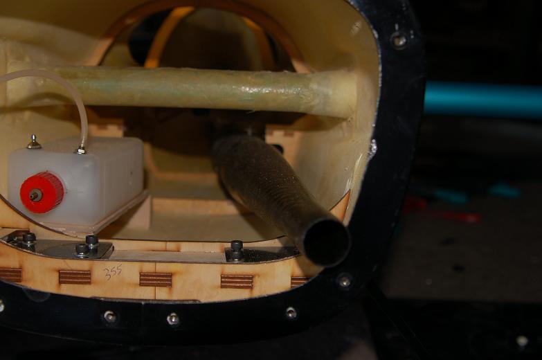

hey wiert , hoveel inhoud heeft die tank ?

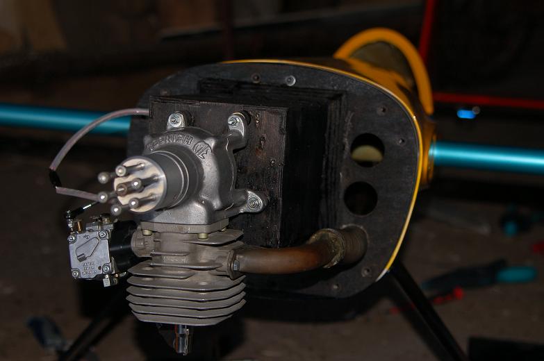

en op foto nummer 4 zie ik dat het stuk flexibel strak door het schot heen gaat , ik zou hier meer ruimte omheen maken zodat de uitlaat geen contact maakt met het hout .
de header wordt echt goed heet en je zal niet de eerste zijn waarvan een kist uitfikt omdat het hout te warm wordt .
en ik zou als ik jou was een plaatje aluminium maken wat de twee losse landingsgestel poten met elkaar verbind .
dit zorgt ervoor dat het geheel wat steviger wordt en minder snel zal uitbreken .
vooralsnog , dit zijn tips hoe ik het zou doen dus je bent niks verplicht .
dat van die uitlaat door het schot zou ik in ieder geval wel aannemen , als dit fout gaat dan wordt je er niet blij van en het is niet veel extra werk om dit even te doen .
mvg eric
Ik zal dat gat groter gaan maken heb geen zin in een fikkie...
De tank inhoud is 0,5l ik weet niet of dat groot genoeg is, ik heb anders nog 1 van een liter liggen maar ik wou et eerst hier mee proberen.
Over et landingsgestel, moeilijk.. ik probeer 'm zo licht mogelijk te houden dit is al behoorlijk stevig en volgens mij moet je een aardige duik maken wil je et er onderuit rammen, te stevig maken moet ook weer niet..
hoi , ik vlieg zelf met de 3w 75 en hier zit een liter tank in .
ik vlieg hier met 10 minuten vliegen ong 1 derde uit .
dus de 500 cc zal wel voldoende zijn dan , inderdaad gewoon effe proberen dan .

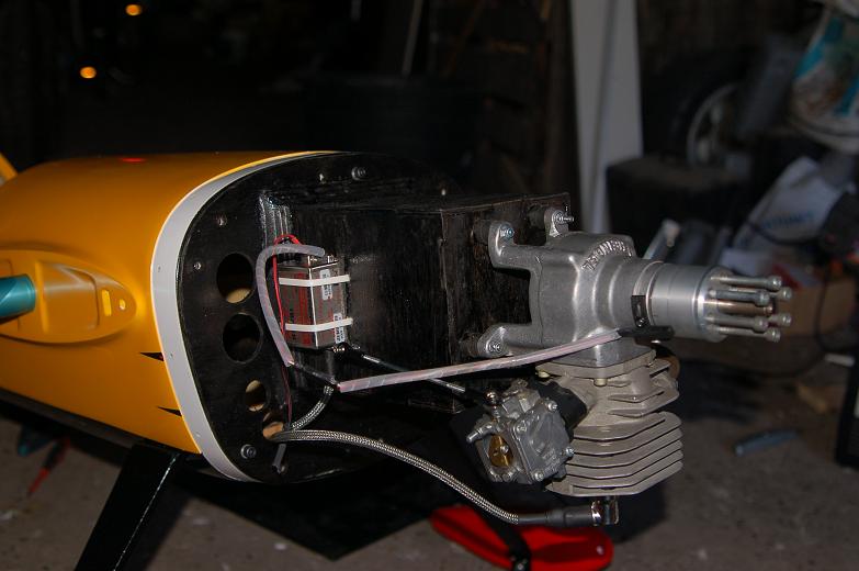

Zo net een uur aan de motor lopen slingeren.. Hij loopt 5sec en gaat dan weer uit krijg 'm dus niet echt lekker aan de gang.. Membramen zien er goed uit en zijn niet hard. Iemand die weet wat de naald instellingen zijn voor een 3w 60 heindel??

Weer met de motor bezig geweest net. Motor loopt maar niet echt lekker hij pikt niet echt goed op et lijkt erop dat de timing ook niet helemaal goed staat, hij knalt soms uit de uitlaat bij het aanslaan en bij vol gas loopt ie onregelmatig (pingelen) het verstellen van de naalden leverde in ieder geval niets op en nu ben ik weer terug waar ik gisteren gestopt ben.... Zal nog wel even duren voordat ik 'm lekker lopend heb.

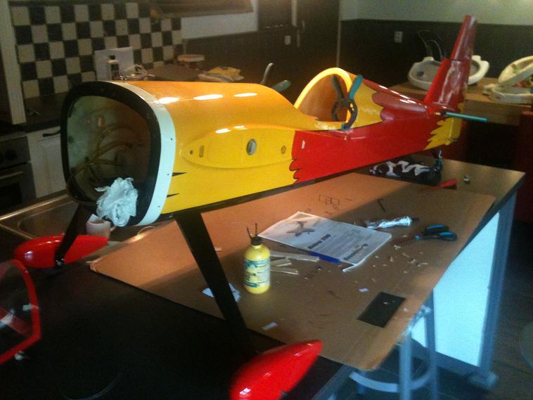

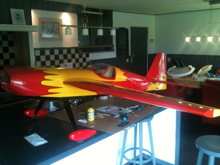

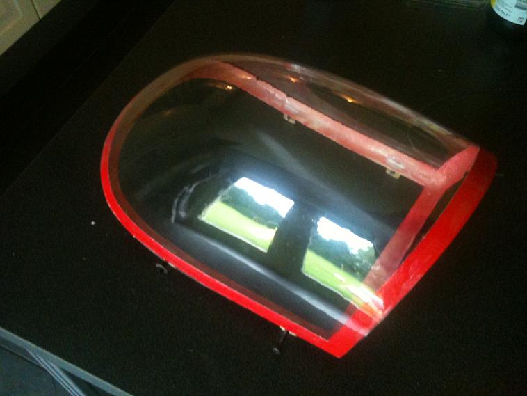

Afgelopen weekend weer met de extra bezig het einde komt nu in zicht:
Cockpit sluitingen ingelijmd en cockpit kap gelijmd
full
full

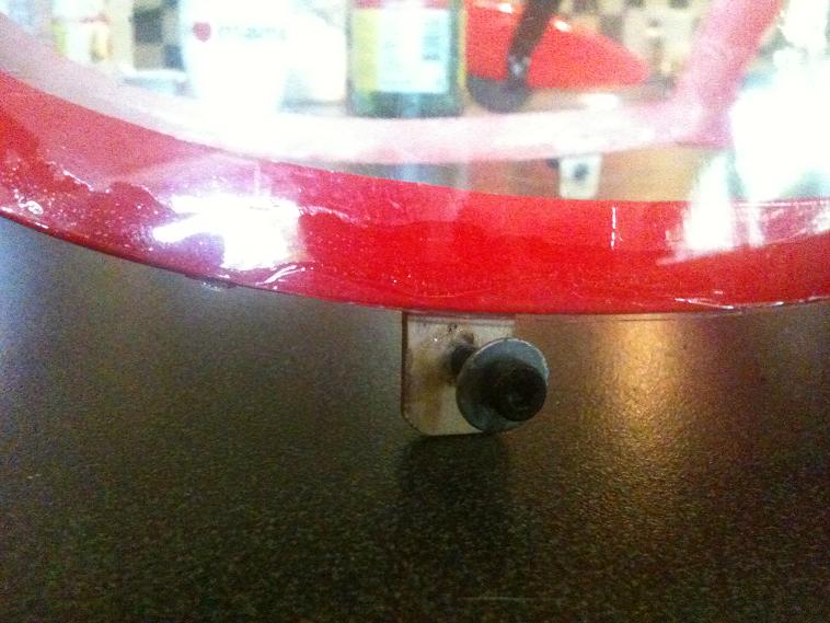

Verstevigingen tbv cockpit bouten gelijmd
full

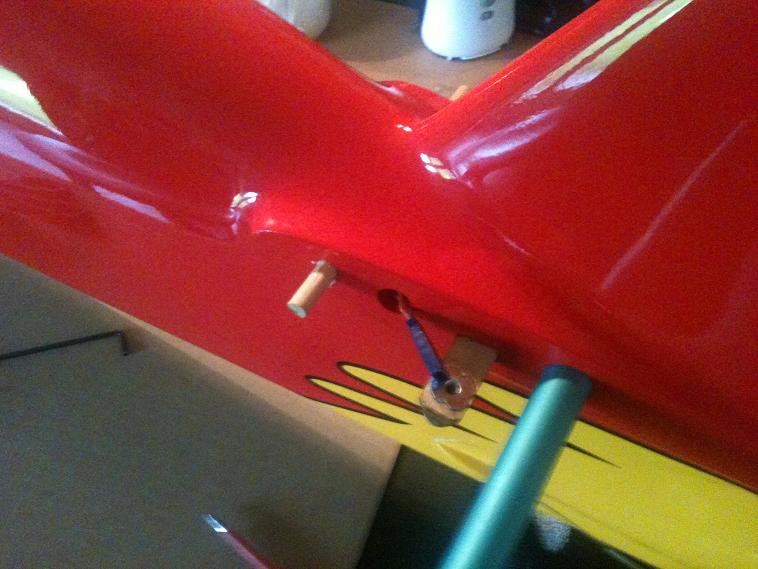

Hoogteroer bevestiging vast gezet en servo kabels gelegd:
full

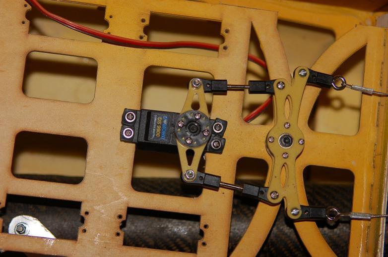

Gaat dit niet onzettend wringen:
full
Ik dacht dat de lengte van aangrijpingspunt naar het draaipunt gelijk moest zijn bij roerhoorn en onderdeel dat de draden aanstuurt. Of ben ik abuis?

Het loopt lekker soepel en voel geen weerstand op de servo van de stangen. ik zal d'r nog eens even naar kijken heb niet een langere roerbevestiging die zal ik dan inelkaar moeten knutselen maar dat lukt vast wel.
