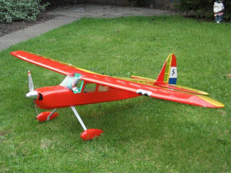

Ik heb uiteindelijk uitgevonden waar het aan lag!
Mijn ontvanger heeft een normale modus en een High Speed modus die alleen voor digitale servo's is. Wanneer de ontvanger op HS staat en je er normale servo's op aansluit, dan gaan die brommen en oververhitten -> stuk.
Toen we de ontvanger aan de zender van de trainer koppelden hebben we per ongeluk te lang op het "bind-knopje" gedrukt, waardoor de ontvanger in HS-mode is gegaan. Dat heeft uiteindelijk twee servo's gekost, goddank beide op de grond. :o
Geheel mijn eigen schuld natuurlijk, ik had beter de handleiding moeten lezen en moeten weten dat mijn ontvanger zo zou reageren. :newbie:
