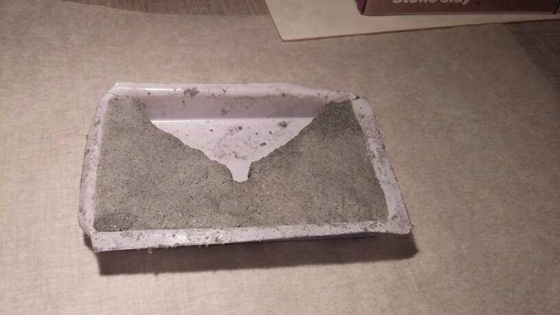

In mijn frustratie liep ik tegen klei aan. Dit bracht na heel wat zoeken op zelfdrogende klei die, wanneer opgedroogd is, een steen look a like is.
Uiteraard (wanneer t in 1 keer goed zou gaan, zou t ook saai worden natuurlijk), wou die klei niet zacht worden door middel van kneden. Voor mijn idee is er een flinke lading water voor nodig geweest om dit elastisch te krijgen. Met de hand gekneed en gevormd. In mn fanatieke crea bea momenten compleet de boetseergereedschapjes over het hoofd gezien.
Nu is het meest spannende moment aan de beurt; drogen.
Met n droogtijd van tussen de 24 en 48 uur én mijn sloot water.......
We gaan zien waar t schip strand [emoji6]

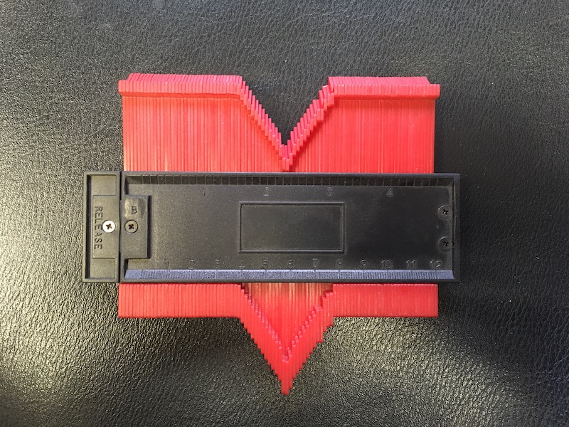

Voor het overnemen van de rompvorm om een bok te maken gebruikte ik dit hulpstuk.
Ik weet alleen niet meer waar ik het vandaan heb.
