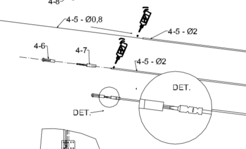

Heeft iemand ervaring met het afmonteren van de bowden kabels van Topmodel CZ? Zie de afbeelding uit de manual. Ik krijg de buis (4-5) met geen mogelijkheid in het puntstuk (4-7) gedrukt. Daarbij ga ik er van uit dat het afgebeelde flesje secondenlijm voorstelt, maar dat weet ik niet zeker. Ik begin eerder te denken aan olie. Het puntstuk wordt immers geknepen zodat de verbinding is gezekerd. In deze post (afbeelding nr. 13) zie je een voorbeeld van de gewenste montage.

Ik heb wel wat Topmodel modellen gehad maar meestal schaalzwevers.
Daar maken ze geen gebruik van deze bowdenkabels.
Zelf vervang ik die witte binnenkabel meestal voor 2mm carbon staf.
Dat krimpt en zet niet uit bij temperatuurverschillen.
Wil je het toch gebruiken dan moet je het puntje van de binnenkabel wat opschuren, dat de diameter kleiner wordt.
En de soldeerhuls kan je ook wat opruimen met een punt van een mesje of een schaar.
Dan kan je het met secondenlijm verlijmen en voor de zekerheid zou ik er nog even een kneepje met een tang in maken, mocht de lijm lossen dan blijft ie in ieder geval vast zitten.
GJ
Licht opschuren met korrel 320 bleek inderdaad voldoende en het opruimen van de soldeerhuls met een schaar werkt bovendien perfect. Dat creëert een mooi vlak facet. Bedankt voor de tips GJ. Het zit er in!
