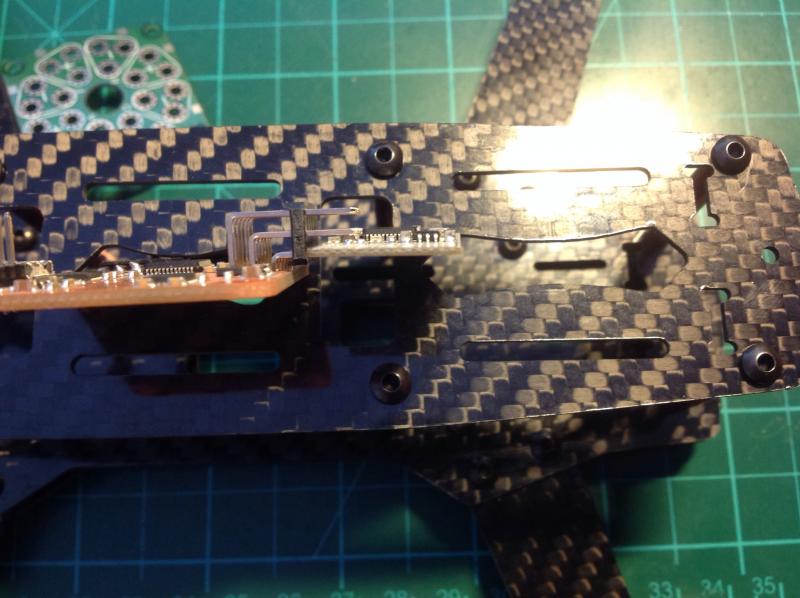

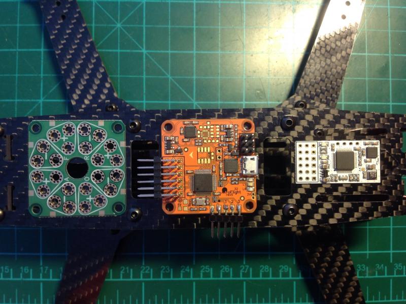

Heb de Afro vandaag binnen gekregen, samen met een een mini pdb (ziet er zoveel beter uit dan die standaard dingen). Ter vergelijking met Naze32 acro:
full
Ook een stuk dunner:
full
Ik wacht nog op een USB converter en een ppm ontvanger om het geheel ook werkend te krijgen.
