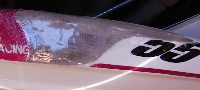

Mij grootste bezwaar tegen al deze Chinezen is de opbouw van de romp; dit is vinylester, een polyestersoort, die zich gemakkelijk laat verwerken.
De toplaag is een loeiharde (te) dikke gelcoat, voorzien van oogstrelende stickers onder een transparante laklaag.
De boten zien er dus gelikt uit, maar krijgen al haarscheurtjes in de toplaag van het gewone gebruik (terwijl je ermee vaart, zonder iets te raken!)
Dit komt door de harde gelcoatlaag op het te dunne laminaat eronder, dat wél meegeeft met de klappen op het water.
De structurele sterkte van de romp is niet in het geding, maar, als je er niet gelijk iets aan doet, na verloop van tijd zet zich vuil vast in de haarscheurtjes en ziet je boot er niet zo fraai meer uit.
Raak je iets, dan gaat het gelijk hard en spatten de stukken je om de oren:
full
full
Om nog maar te zwijgen van de schade als iemand anders jouw boot raakt met de zijne:
full
Dan ben je blij, als je je boot zonder dat 'ie zinkt weer aan de kant krijgt.
Ik heb met mijn epoxy rompen wel klappers gemaakt, waarvan ik dacht dat de boot het niet zou overleven, en ik gewoon kon doorvaren, nadat de boot terug was gekanteld...
Dat is het fundamentele verschil tussen de Chinese polyester rompen en epoxy rompen.
