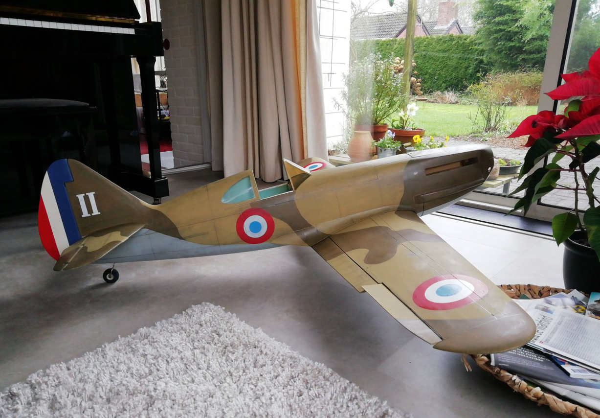

In 1982 heb ik een schaalmodel van een Dewoitine D520 getekend en gebouwd.Het model is op de ouderwetse manier gespanlakt en met papier bekleed.Omdat ik niet graag modellen afwerk ( vooral het verven) heeft het model sindsdien op de plank gelegen.Maar, deze Corona winter heb ik besloten het model vliegklaar te maken .Het is met Humbrol lak geverfd en moet nu in de matte brandstof bestendige lak gezet worden.Op dit forum is dit onderwerp al eens besproken maar de discussie werd steeds gecompliceerder omdat men elkaars mening ging bestrijden.Ik zou dus graag van een schaalmodel bouwer willen weten wat hij in mijn geval zou doen.
Gegevens van het model:
Spanw. 163cm
Glow motor 10 cc
Zo mogelijk alleen een kwast gebruiken.
Alvast bedankt Lambert te Stk
IMG_20220209_145537_BURST001_COVER.jpg Twee foto's van het model zonder de brandstof bestendige matte lak. Sorry van de Rugvlucht. Vergt nog enige studie.
Bedankt dat je hem overeind gezet hebt. Volgende keer zal ik er nog een paar foto's bijzetten en dan in een betere omgeving.
Lambert te Stk

Prachtige Dewoitine D520, mooi afgewerkt en geweathered ook :thumbsup:
Gaaf ook het dessert scheme, een kist die je niet veel ziet in een schema welke je ook niet vaak ziet op deze kist, prachtig!

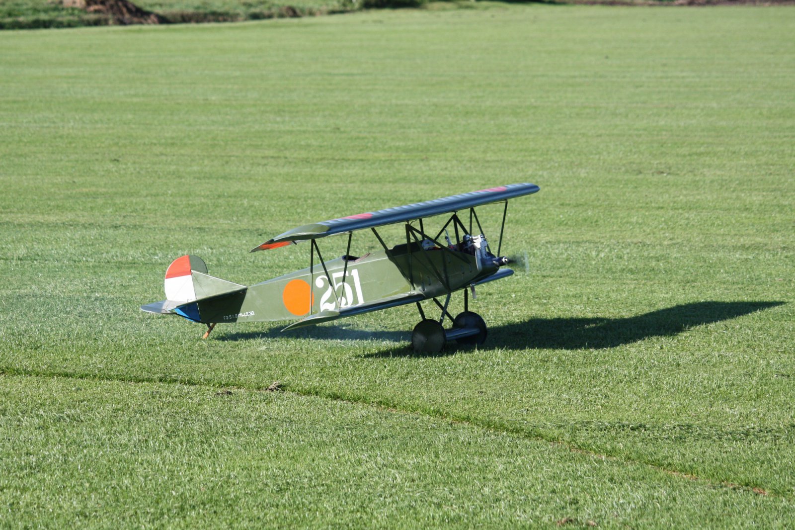

Humbrol is niet brandstof bestendig. Op mijn fokker D7 een klein stukje gemist met de 2K spuitbus. Krijg ik nu rode vingers van..
Spuitbus 2K werkt erg makkelijk, zelfs ik kon dat, zonder hangers etc..

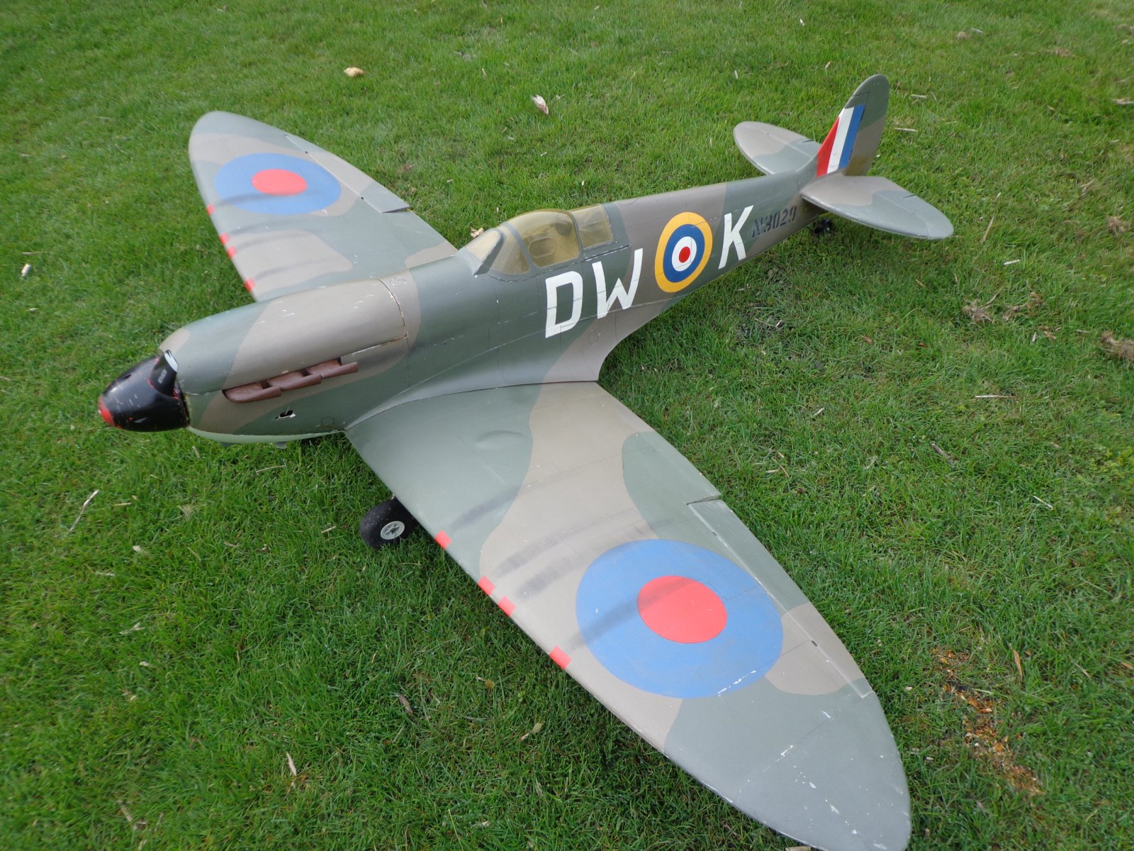

Hier een paar foto's. De Fokker is hier zonder motorkap en de Spitfire is de oudste. Waar beide opstaan is de nieuwe ( die nog in de 2 K) de bovenste.
