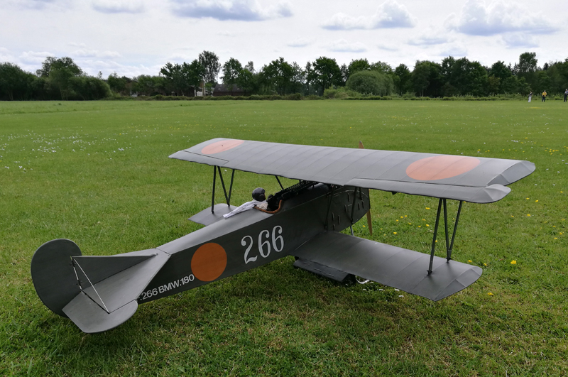

Mijn Fokker D.VII (266) is trouwens een broertje/zusje van jouw Nederlandse Fokker D.VII (251) uitvoering:

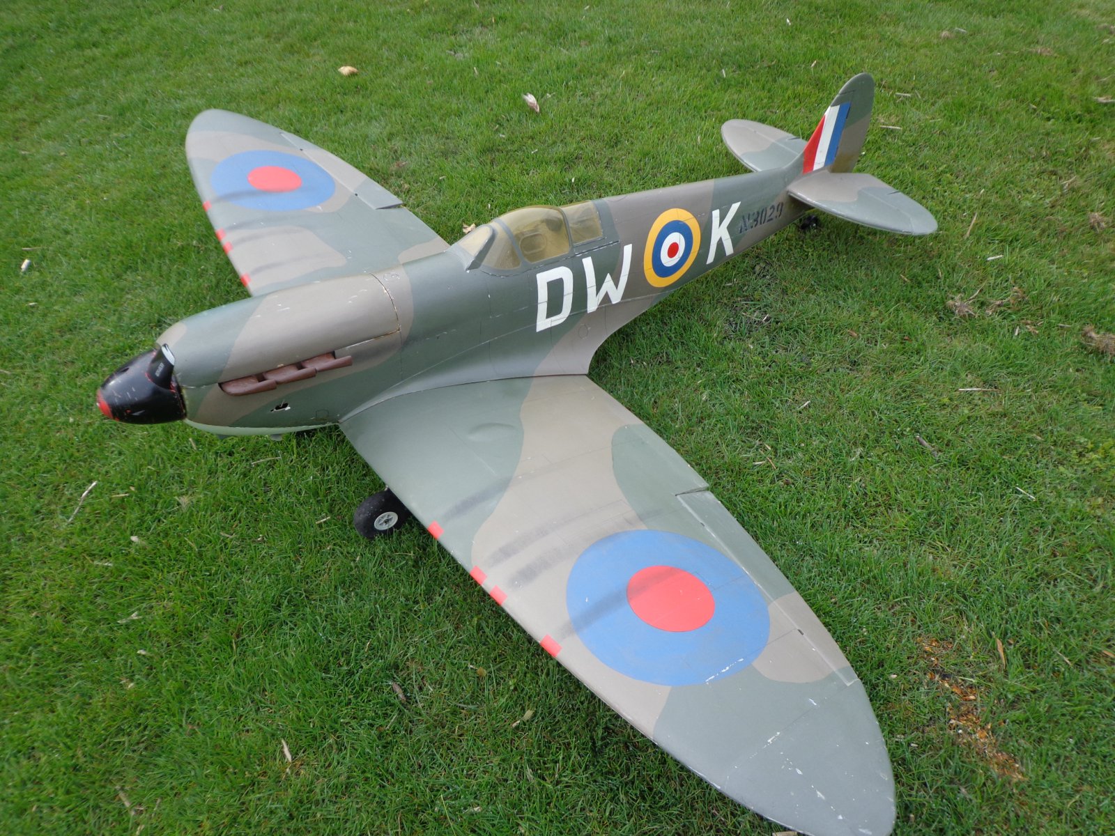

Prachtige Spitfire ook :thumbsup:
Is dat de Brian Taylor Mk.I Spitfire?

Ramses,mijn Fokker ziet er wat beter uit dan op de foto.E zit normaal een piloot in en de motorkap is dan geplaatst.Deze foto isgenomen tijdens een testvlucht.Het model is eenmaal beschadigd geweest door een botsing op de grond.De lak is niet fraai meer, maar er staan foto's op het net van echte Fokkers D 7 waarvan de bekleding er beroerder uitziet dan van menig model.Mijn zoon heeft er een paar prachtige Spandau kanonnen voor gemaakt op een 3D printer.

Een piloot in de cockpit maakt het helemaal af :thumbsup:
Slim om de Spandaus 3D te printen!
Op de grond, niet met de grond?... als tegen een andere kist aan?... geen mid air maar een 'mid ground' :weetnie:
Dat is zuur!
Maar veel modellen zien er inderdaad als "af fabriek" uit, een beetje slijtage en bijwerken daarvan kan juist heel realistisch ogen.
Echte kisten, met name warbirds, die intensief gebruikt werden verweerden snel en niet alleen de lak maar ook beplating, bekleding, etc.
Persoonlijk vind ik dat juist mooi op een schaalmodel (mijn kisten zijn dan ook vaak flink geweathered ;)).

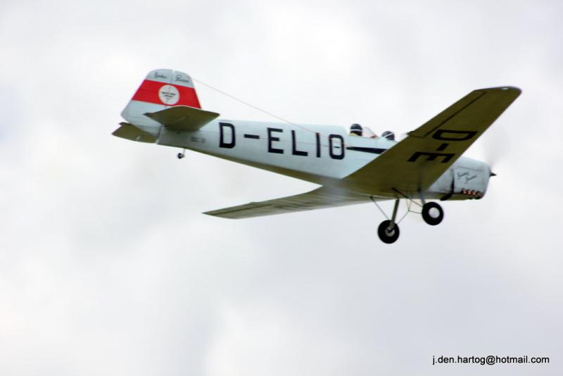

Maar een verkeerde eindafwerking is gewoon balen, hier een voorbeeld, de Bucker zoals ik `m overnam:
full
... afgewerkt met een 1k blanke lak, niet methanol/nitro bestendig.
Helemaal kaal gemaakt, afgewerkt en daarna in de Nelfadur gezet:
full
De Bucker had een schaaluitlaat en het uitlaat residu ging direct over de lak, en dat blijft strak en onaangetast met de Nelfadur.

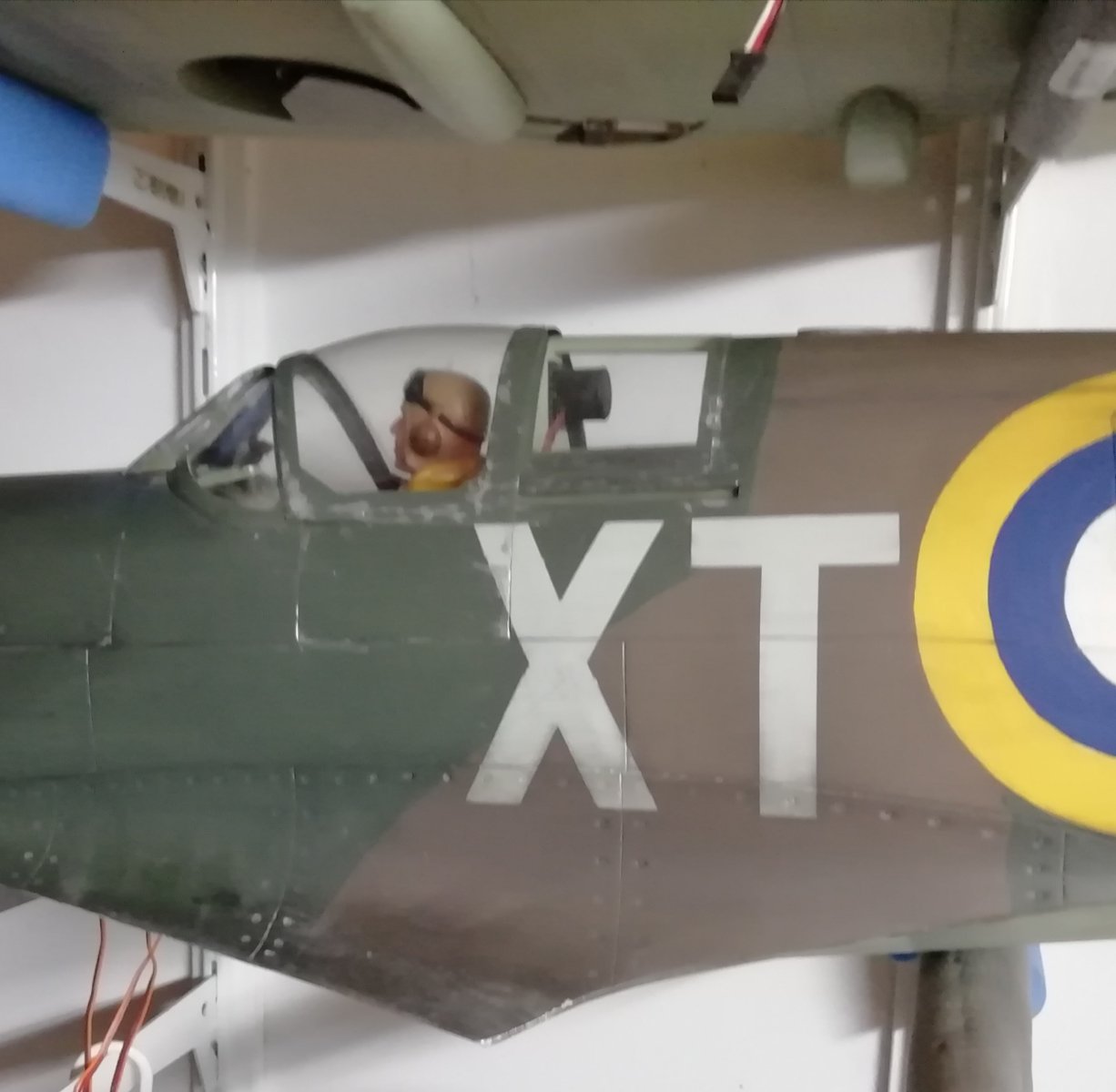

Op m`n Fokker D.VII zit een semi semi semi schaal uitlaatje, maar ook daar gaat het uitlaat residu direct over de lak:
en ook deze SprayMax eindlaag blijft mooi strak en onaangetast.

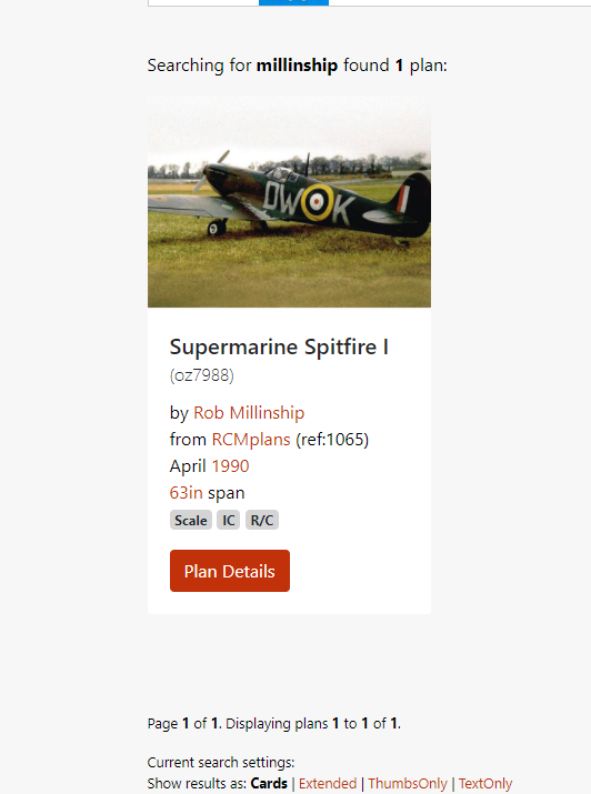

De Spitfire is volgens een plan van Rob Millinship.Is heel goed op schaal en toch eenvoudig te bouwen.Zie op de site van Outerzone.Bovendien gratis downloadbaar in PDF.Ik heb de tekening op een stickie gezet en een plaatselijke drukker heeft een mooie afdruk gemaakt.Kosten 6 euro.
Rob Millinship was ooit een bekende schaalbouwer.Nu vliegt hij bij de Shuttle Worth Colllection en heeft al gezegd dat als hij niet meer echt mag vliegen direct weer de modelbouw op gaat pakken.
Ah! Die bouwtekeningen hebben vroeger in de RCM gestaan, die heb ik nog ergens liggen.
Die had volgens mij een schuimkern vleugel, is dat niet erg lastig met de elliptische vleugelvorm?
Prachtige kist :thumbsup:

Nee,die vleugel maken op een schuimkern was veel eenvoudiger dan ik verwacht had.Ook het gewicht is niet merkbaar hoger dan van een conventioneel gebouwde vleugel.Precieze waarden heb ik niet helaas.Het inbouwen van de retracts was ook probleemloos.Maar om de een of andere reden vind ik zo'n schuim vleugel een dood ding.
