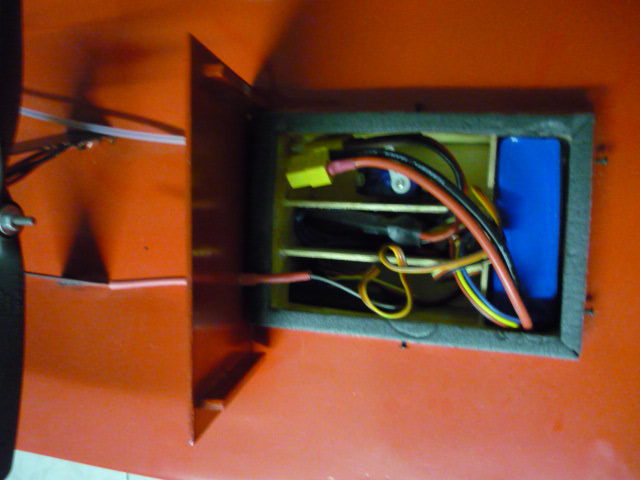

hoe wil je dat de boot zich gedraagt in de bochten , rechtuit....hangt ook af van de rompvorm ....hoek van je motor...
mijn ervaring was ook dat het niet te ver naar voor mag liggen anders vaart/draait het gewoon niet
als de lipo in die bak moet liggen vind ik het op het eerste zicht toch wel ver vooraan en zou ik proberen de lipo zo ver mogelijk achteraan te krijgen
heeft weinig zin dit in een waterbak te leggen , t's trail en error dus al varend uit te zoeken
het is straks een beetje zoeken en de waterbak helpt me om te kijken of de romp niet te ver naar voren overhelt.
als dat wel zo zou zijn kan ik de accu nog een stuk naar achteren verplaatsen, en eventueel wat lood achter de regelaar en zo leggen.
maar goed we gaan het zien hoe het gaat lopen.

Lipos tegen het voorschot aanleggen zoals op tekening staat aangegeven.

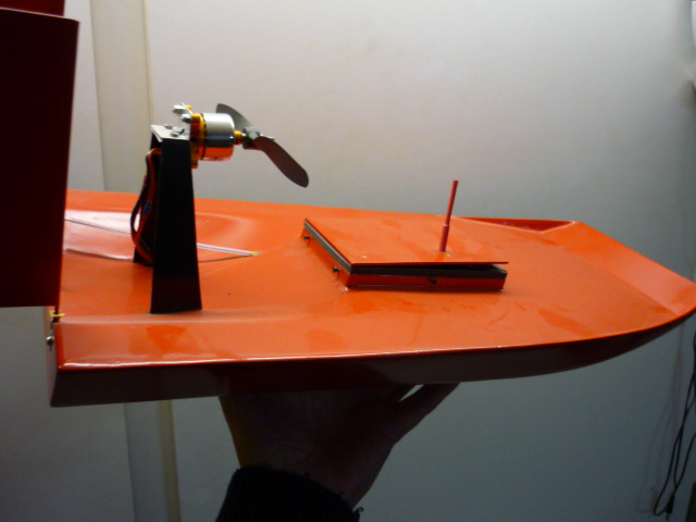

vandaag de laatste verflaag aan de onderkant aangebracht, wat ik aan de bovenkant voor kleur ga gebruiken weet ik nog niet.
groetjes Piet
voor de nieuwsgierigen onder ons, het kleine ronde dopje, hierachter zit het schroefje van de servo.
groetjes Piet

gisteren de bovenkant geschilderd, geel, was wat oudere verf dus het drogen duurt ook wat langer.
groetjes Piet

boot is geschilderd, stickers geplakt, het wachten is nog even op een andere motor.
als alles compleet is nog even een filmpje plaatsen.
groetjes Piet
