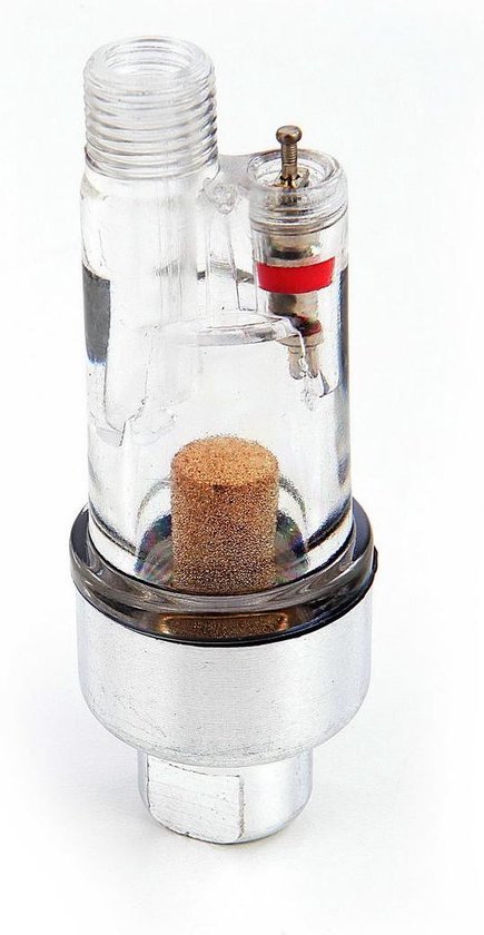

Deze is voor tussen de slang en de airbrush
Bekijk bijlage 472872

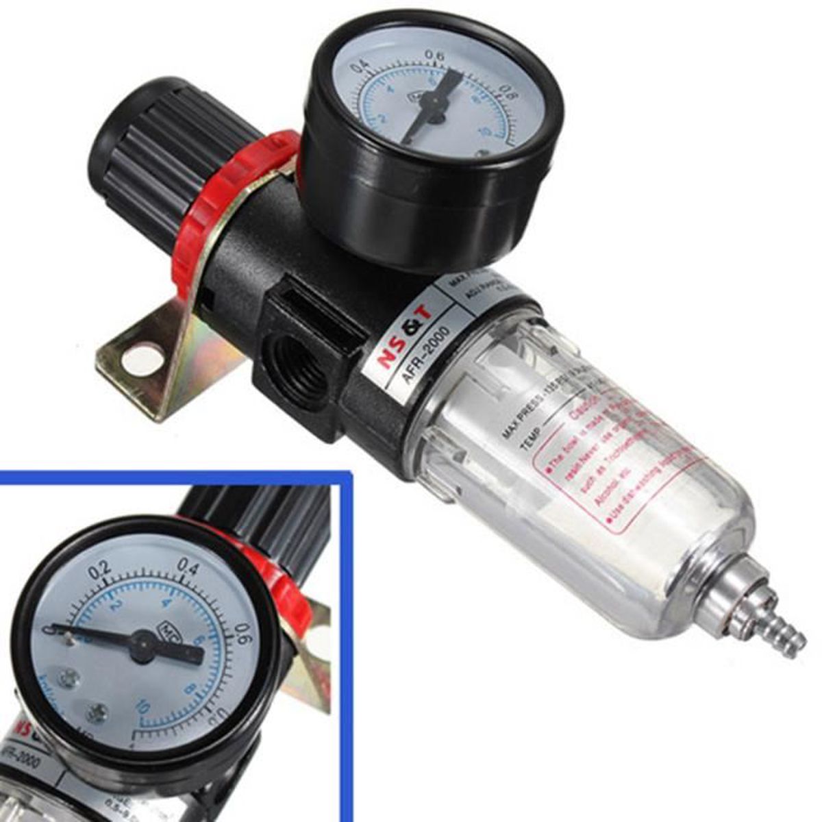

En deze zit meestal op een comperssor (met drukregelaar)
Bekijk bijlage 472873

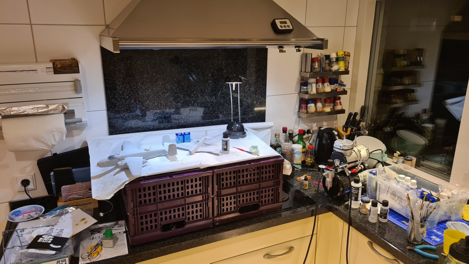

Zelf was ik van plan om op zolder zelf iets in elkaar te knutselen. Er zit een PVC pijp (diameter 120mm) door de spouwmuur die ooit voor een condensdroger werd gebruikt. Daar wil ik een kastje omheen bouwen met een (toilet) ventilator die het naar buiten afvoert. Filter is misschien niet noodzakelijk (???). Voor de verlichting heb ik korte led strips liggen die zeer veel licht geven en het uit van verschillende kanten kan belichten. De vliegtuigmodellen wil ik op een houder zetten die op een magnetron draaischijf liggen. Behoorlijk low-budget maar qua tijd zou dit HBM misschien toch wel interessanter zijn.
Tot die tijd bedek ik het fornuis met tafel papier en zet ik de afzuigkap op standje 2. Bekijk bijlage 428475
Sinds die tijd krijg ik geen klachten meer van de familie dat ze toch last van hun ademhaling krijgen als ik lang bezig ben. Maar steeds alles opbouwen en opruimen kost (te) veel tijd. Vandaar dat ik toch maar iets ga regelen op zolder. Kan de troep mooi blijven liggen voor kleine klusjes tussendoor.
