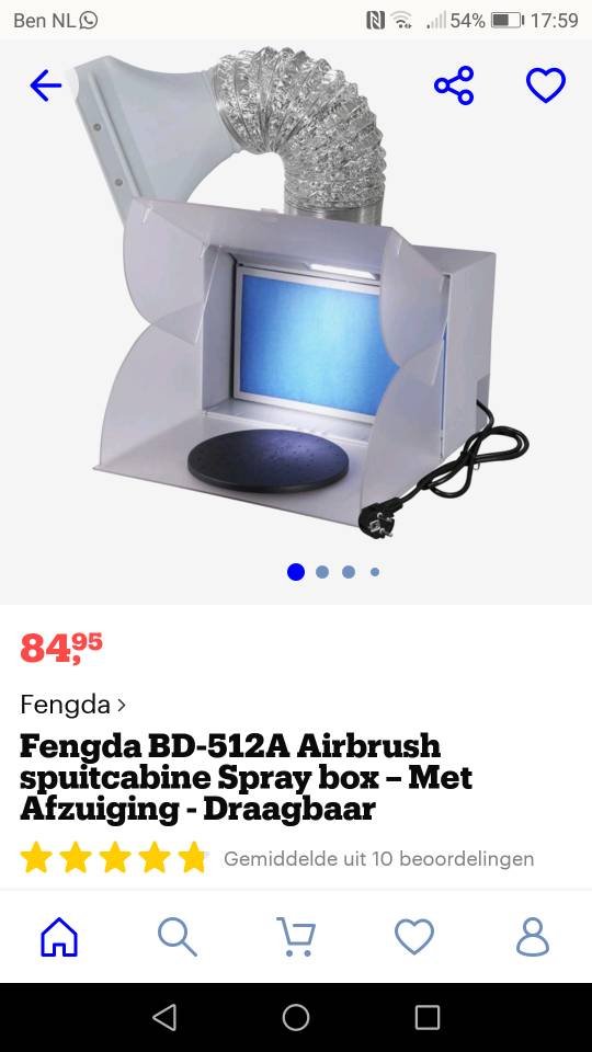

Hallo allemaal,
Ik heb hier al eea gevonden over de Doe hetzelf bouw spuitcabine en de gevaren maar vind het lastig om een goed antwoord te vinden.
De 1 zegt niet doen want explosie gevaar, de ander zegt weer goed ventileren en geen grote hoeveelheden spuiten dan valt het mee.
Ik gebruik voornamelijk de Tamiya TS spuitbussen en de hoeveelheden zijn beperkt.
Zou ik dan zonder gevaar zo'n kant en klare cabine kunnen gebruiken zoals deze?
De slang kan gewoon naar buiten.
Alvast dank voor de reacties en tips.

Ok, dankjewel.
Bij sommige van deze dingen staat namelijk Niet bedoeld voor gebruik met gevaarlijke stoffen, brandbare of explosieve verven of materialen.
Maar dat zie ik bij deze van HBM niet staan, iets met vonken van de motor en de dampen.
Als ze het verkopen als airbrush cabine zou je ervan uit moeten gaan dat het ok is en volgens de norm is. Als het direct uit China komt weet je het niet zeker.

heb m ook .
komt weer te koop.
verdwijnt meer nevel men werkplek in als in de afzuiging.
leuk voor hele kleine dingen met goedkoop revell spuitje maar niet voor projecten met goede airbrush spuiten
en zeker niet met spuitbus gebruiken..
gaat er zelf 1 bouwen naar wens..
Ik heb deze ook.
Houd er rekening mee dat het een vrij lomp ding is.
Verder niets over te klagen . Doet het werk zoals die het moet doen
voor watergedragen vallejo prima.
maar 2k lak pearls en candy kleueren niet geschikt, 2k lak nevelt meer.
is die eigenlijk net te klein en ondiep.
al xtra motor in afzuigpijp gedaan.
moet maar grotere zelf gaan bouwen.
moet ik zowiezo ben overgegaan op tamiya trucks is die te klein voor.
