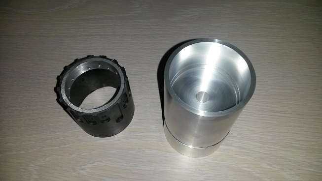

Maar klein beetje gestart met het eerste onderdeel voor de fan.
Heb 1 zijde bijna af. Dit is de zijde waar de motor gemonteerd wordt (erin). Het kleine stapje wat erin gemaakt is, is om de schroefdraad van vlees te voorzien.
De laatste 20mm moeten nog schuin uitgedraaid worden. Maar dit heb ik nog niet gedaan. Heb alle assen haaks afgesteld op de draai-as. Als ik nu het schuine kantje al maak, dan moet ik alle assen wederom afstellen (voor de andere onderdelen). Daarom kies ik voor deze methode. De keuze hiervoor is, dat het geen draaide onderdeel is, dus kleine afwijking van het opnieuw moeten inspannen is niet zo heel erg.
Aluminium heb ik gekozen voor 7075. Niet speciaal vanwege de materiaal sterkte. Maar gewoon omdat ik het een fijn aluminium soort vind om te bewerken.
Nu het deel inkorten en dan de andere kant op maat draaien. Daarna kan hij de freesbank in.
