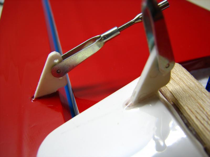

Ik heb de voet er afgeknipt, ff een beetje met de Dremel spelen, dotje lijm erop en klaar...

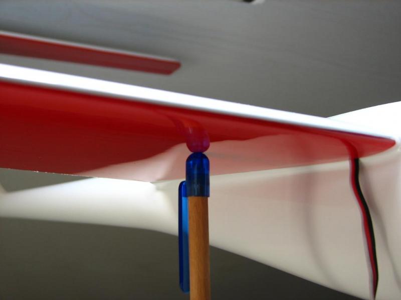

Voor het hoogteroer heb ik deze oplossing, afgekeken van de beschrijving van mijn Elipsoïd. Stevig en toch eenvoudig los te maken voor vervoer.

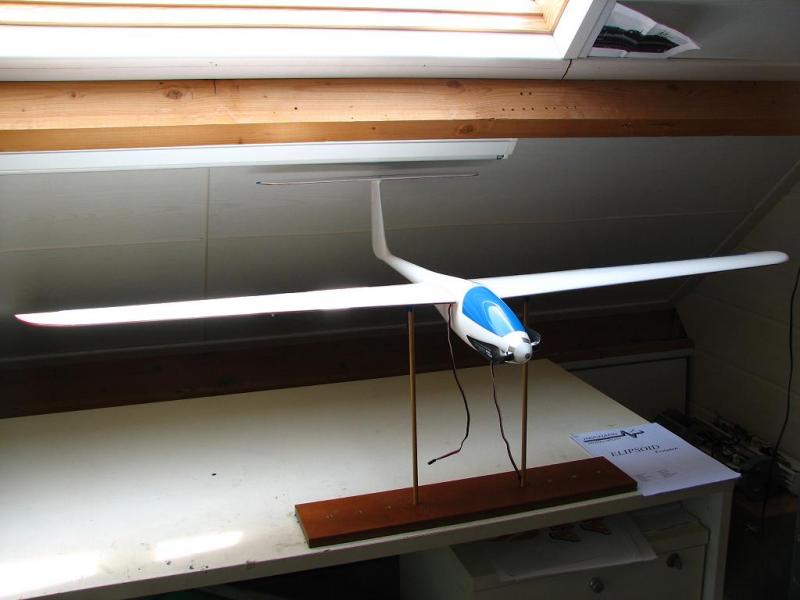

Hier mijn zelfgemaakte weegschaal.
full
Met ronde uiteinden.
