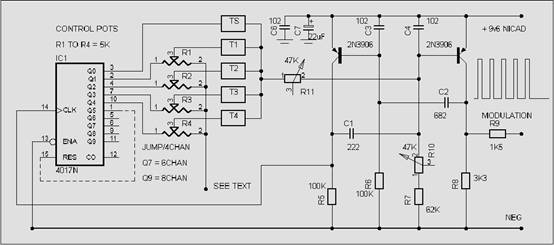

ander schema en een andere tor maar deze is vervangen door een jongere
gr raf

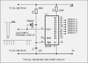

Hoi Raf,
Ik heb toch ook maar even de juiste componenten besteld, zodat ik onderstaand schema kan opbouwen.
Ik verwacht de componenten morgen in huis te hebben en laat je wel even weten, of dat het goed werkt ;-)
Die inverter heb ik opgebouwd met 2x een 10K weerstand en een BC547A transistor.
Dit werkt met de ontvangers prima. (hooguit R2 qua waarde verlagen, als er een lange kabel word gebruikt)
ja marten die C1 en R2 moeten juist zijn want dit is de reset
en die had je met een andere waarde gemaakt
de zender stuurt dus 7 pulsen die kort zijn en dan een lange puls
die korte pulsjes zijn te kort om die condensator voldoende te laten opladen om die reset poot van de ic te schakelen
want elke keer ontlaad die via die diode als de puls laag gaat
maar als die lange reset puls er aan komt dan reset hij wel die ic dus deze waarde moet 100% juist zijn want anders schakelt hij te vroeg of helemaal niet
dit is gedaan om ook Bv een 3 of 4 kanaals installatie te kunnen gebruiken
dus aan R2 mag je niets maar dan ook niets veranderen of je moet het hebben over de inverter R2 want die heeft die ook
of die inverter nodig is weer ik niet ik heb nog niets kunnen meten want het is wat druk de laatste tijd
hier wordt uitgegaan van de vorige sturing en dan komen de pulsen dus omgekeerd uit dat ic maar of het bij de dsc kabel ook nodig is ????
hangt er vanaf wat er uit die yeti ontvanger komt .want wat er uit komt via die dsc is ook wat naar de eind trap gaat van die yeti
maar hopelijk na het weekeinde iets minder druk
gr raf

Inmiddels de schakeling volgens schema opgebouwd, helaas geen werkende reactie.
De timing is vermoedelijk niet gelijk of goed werkend, met de huidige PPM puls.
(zowel met als zonder inverter)
Deze decoder zal dan ook alleen werken, met een vergelijkbare encoder,
Wellicht dat de scoop nog iets kan zeggen, zodat er misschien een werkende aanpassing gevonden kan worden.
Kan zijn, dat alleen R2 van de decoder verlaagd of verhoogt dient te worden.
Zodat de reset timing wel overeen komt.
We zullen het gaan zien... :-)
ik ga de r2 als trim potmeter uit voeren dan kan ik bij of afregelen
aan de c zelf kan je niet veel veranderen
gr raf
