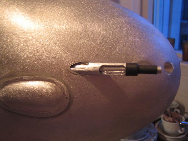

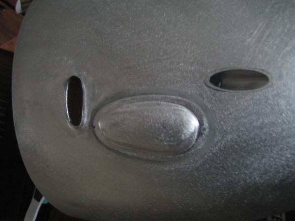

Kleine vorderingen rookafvoergat links
Hallo even stil gestaan maar nu weer wat vooruitgang !.

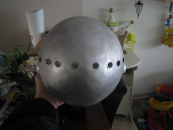

De laatste drie gaten van de bewapening aangebracht,wat een geduldig klusje was om die schuine gaten er mooi pas in te maken.
Ook de gaten die voor de afvoer van het rook zorgden die de wapens tijdens het afvuren produceerde zitten er in.
Met aan de voorste rand een iets oplopende verhoging erin.Zo goed mogelijk geprobeert het van een foto over te nemen .
Met dank aan Pim Pouw die me van wat info voorzien heeft!.
Wat er nu nog gebeuren moet zijn de twee uitstekende lopen aan weerzijde van de neus met de gaten/sleuven van de luchtcirculatie om de lopen heen zodat de koeling alle kanten bereikte en de lopen recht bleven.

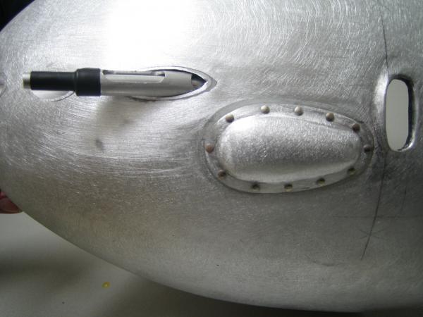

De Neusje van de G1 is eindelijk klaar
full

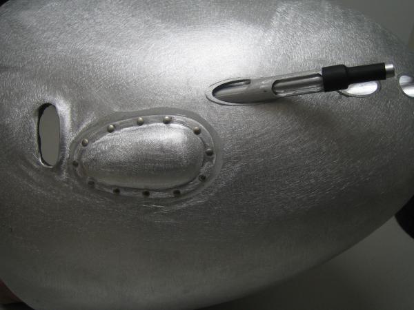

De neus is klaar en al het wapentuig is aangebracht en ook klinknageltjes op de kop weten te tikken !.
Ik ben tevreden met het resultaat en ga nu met de moterkappen/beplaating aan de gang.
