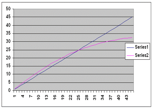

Bruno reageerde met onderstaande.
"Maar realiseer je wel dat dit een 'omgekeerd exponentieel' effect heeft. Gevoelig rond neutraal, steeds slomer naar de maximumuitslag toe.
Als we al iets willen, dan is het andersom...."

Voor het geval je de flaphorn van Igor Burger wilt namaken. Blauwe lijn is tuimelaar en roeren, paarse lijn is flap. Dit werkt overigens niet op elk model, het stabilo moet een stuk groter dan je gewend bent anders werkt dit niet en komt de kist te kort in een hoek. Met name vervelend in de 2e hoek van het vierkant voorover.
flap_angle = ATAN(pivot%*SIN(alpha)/(1-pivot%*COS(alpha)))
