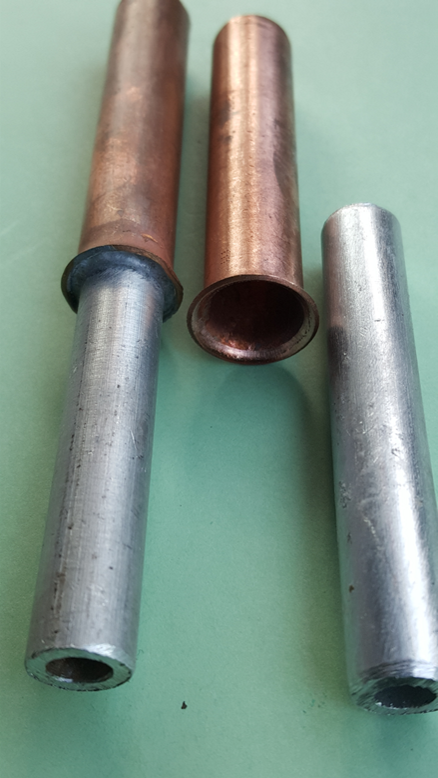

Aluminium zachtsolderen
Ik zie vaak mensen hier informatie zoeken over aluminium solderen.
Foto © w.p. 7-2022
Er staan bij het item "hardsolderen" veel bijdragen over het zachtsolderen en hardsolderen van aluminium.
Zeker de moeite waard om eens te bekijken.
Klik op deze regel en je bent er: willum, 6 jun 2022 #1321
Heb je vragen over aluminium solderen kun je die daar stellen.
Foto links, aluminium buis in buis.
Foto midden, aluminiumbuis in koperbuis.

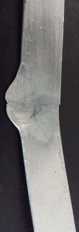

Foto rechts, een goede aluminiumsoldering is ook smeedbaar.
