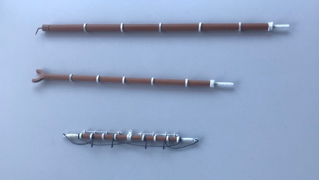

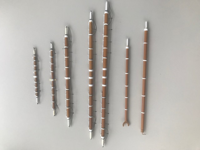

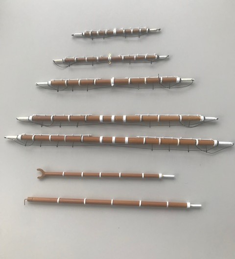

Ziehier de eerste resultaten van mijn mast-werkzaamheden :

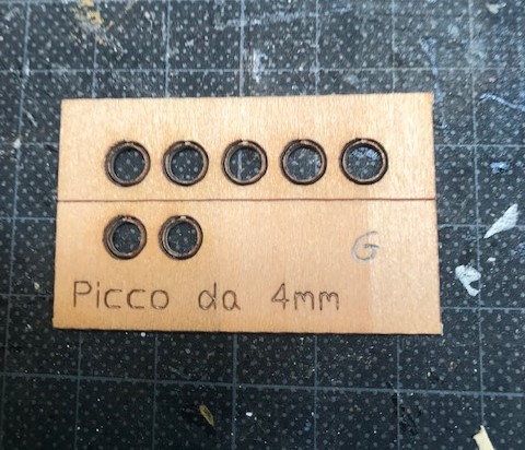

Een woordje uitleg over de witte ringen. Deze moeten uitgesneden worden uit hardboard.
Aanvankelijk was ik hier nogal sceptisch over : ze leken mij heel fragiel om dit werkje zonder problemen te kunnen uitvoeren. Dit viel echter reuze mee. Het hout is van uitstekende kwaliteit en op één enkele uitzondering na kwamen ze probleemloos en ongeschonden los.
Ze hebben een verschillende diameter en dienen volgens op het plan aangeduide plaatsen op de ra's aangebracht te worden, en bepalen zo mede de doormeter van de uit te voeren verjongingen van de ra op die plaatsen.

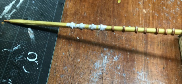

Uiteraard dienden ze nog wit geverfd te worden. Dit bleek geen sinecure, want zowel zijkant als bovenkant dienen geschilderd te worden. Uiteindelijk vond ik hier een praktische oplossing voor : ik heb ze op een saté-stokje geschoven, waarvan ik de diameter met schilders-tape heb aangepast aan de verschillende doormeters van de ringen , zodat ze niet konden verschuiven. Dit bleek een erg handige oplossing om dit schilderwerkje vlot te laten verlopen (omdat je het stokje kan laten draaien bij het schilderen en hierbij verfvingers worden vermeden).
Dat was het voor vandaag. Eerst nog enkele ra's af te werken, vooraleer de mast zelf aan de beurt is.

1. Nog steeds aan het werken aan de ra's, waarbij er (wel wat laat) enige twijfel bij mij is gerezen ...

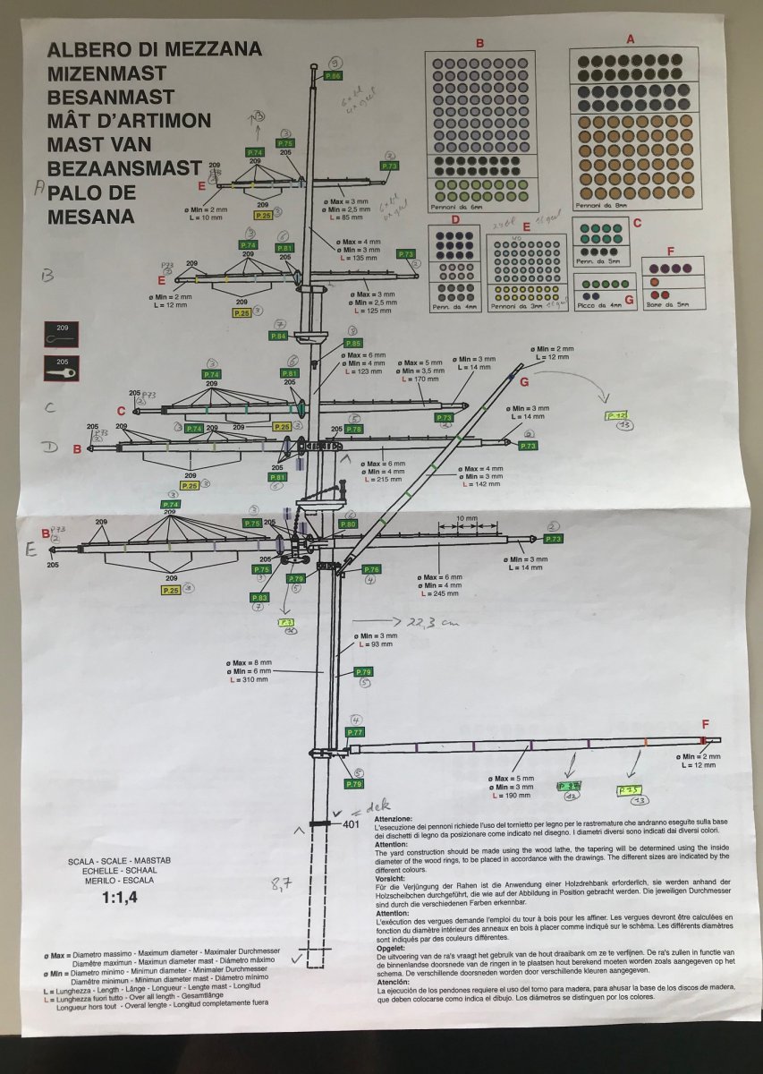

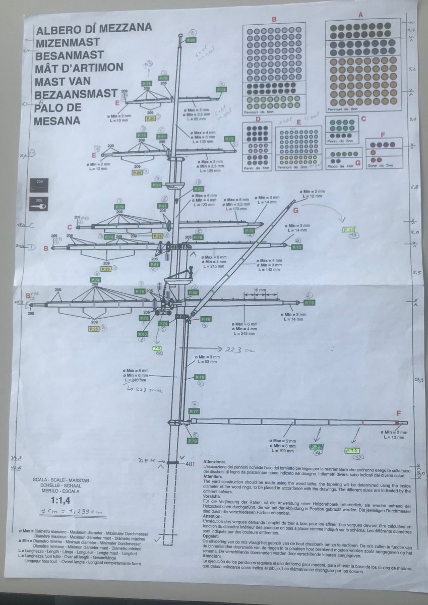

Hieronder het plan van de bezaansmast, welke ik momenteel aan het construeren ben.
Zoals jullie merken vermeldt dit plan een schaal van 1/1,4, wat volgens mij betekent dat 1cm gemeten op het plan overeenkomt met 1,4 cm op het uit te voeren model. Verder vermeldt het plan ook specifiek de totale lengte van elke ra en onderdeel van de mast (L in het rood). En daar schuilt het probleem. Concreet, vanaf de bovenste ra naar de onderste :
1. bovenste ra : gemeten : 70 mm x 1,4 = 98 mm - vermelde lengte : 85 mm
2. gemeten : 100 mm x 1,4 = 140 mm - vermelde lengte : 125 mm
3. gemeten : 140 mm x 1,4 = 196 mm - vermelde lengte : 170 mm
4. gemeten : 175 mm x 1,4 = 245 mm - vermelde lengte 215 mm
5. onderste ra : gemeten 200 mm x1,4 = 280 mm - vermelde lengte : 245 mm
Wat de mast betreft : gemeten 320 mm x 1,4 = 448 mm. Op internet vond ik dat de bezaansmast van de amerigo vespucci een hoogte heeft van 43 m. Toegepast op de schaal van het model (1/84) zou dit dan 511 mm moeten geven op mijn model. Wel serieuze verschillen, nietwaar ?!
Vandaar mijn vraag aan Ruud, die de AV ven Occre momenteel bouwt : uit mijn ervaring (van de HMS Beagle van Occre) weet ik dat zij de plannen van de masten afdrukken op schaal 1/1. Zou jij voor de bezaansmast de afmetingen van jouw model volgens het plan eens kunnen nameten en doorgeven ? Omgerekend naar de schaal van de AV van Mantua (welke schaal heeft de AV van Occre ?) kan ik mij dan een idee vormen van welke afmetingen het meest betrouwbaar zijn (de opgemeten of vermelde lengtes). Alvast bedankt hiervoor.
2. De Ringen rond de ra's. Ik sprak mij hier in een vorige bijdrage lovend over uit. Dit moet wel wat bijgesteld worden. Als de verjonging van de masten correct wordt uitgevoerd, blijken heel wat ringen een te grote diameter te hebben. Enige oplossing : een stukje er tussenuit knippen en de voeg opvullen met plamuur en gladschuren.
3. Eigenaardigheid : de bijgeleverde draad in de bouwkit blijkt zeer moeilijk tot bijna niet te verkleven met secondenlijm. Enig idee hoe dit kan komen ? Daarentegen is de draad zeer goed, snel en stevig te verlijmen met gewone houtlijm. Een wist-je-datje ...;)
Beste groet.
PS : Zie vorig verslagje: bevestiging van de ra's aan de masten ? Alvast bedankt

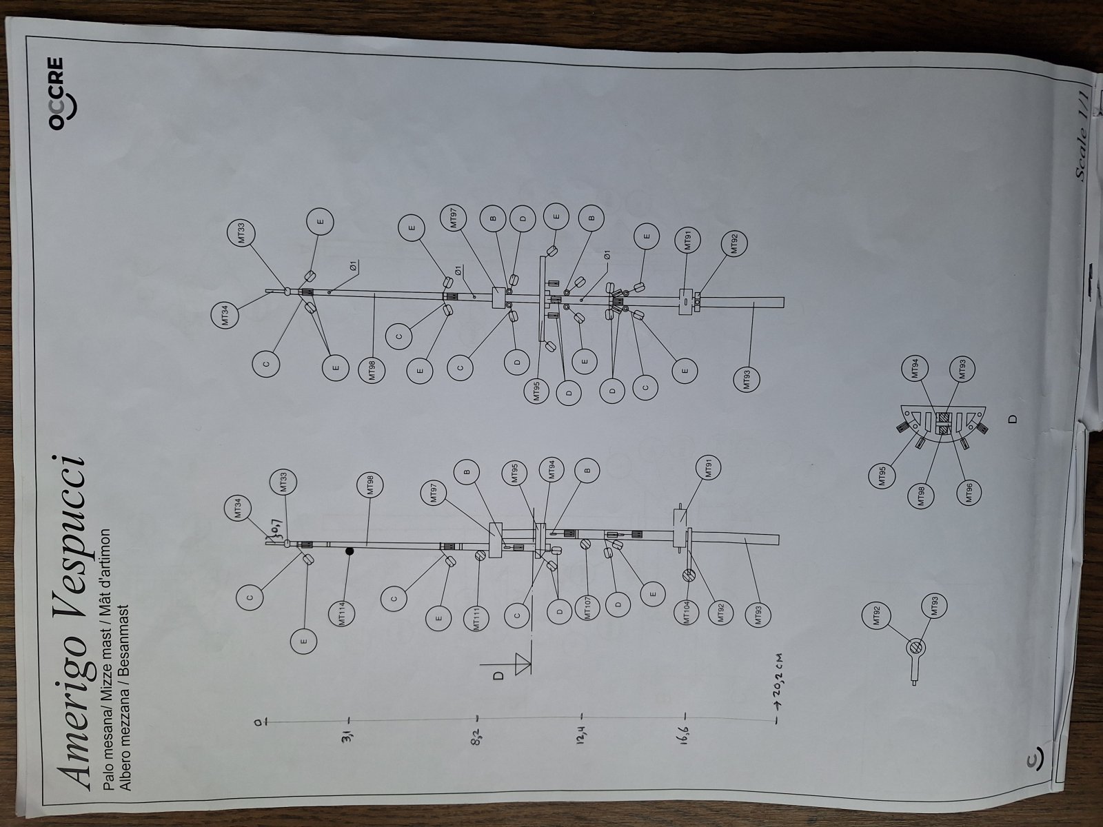

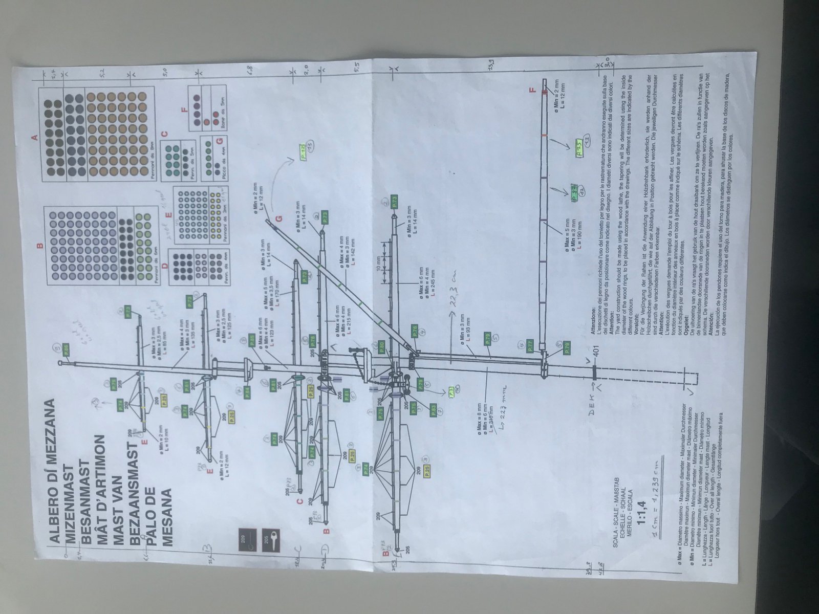

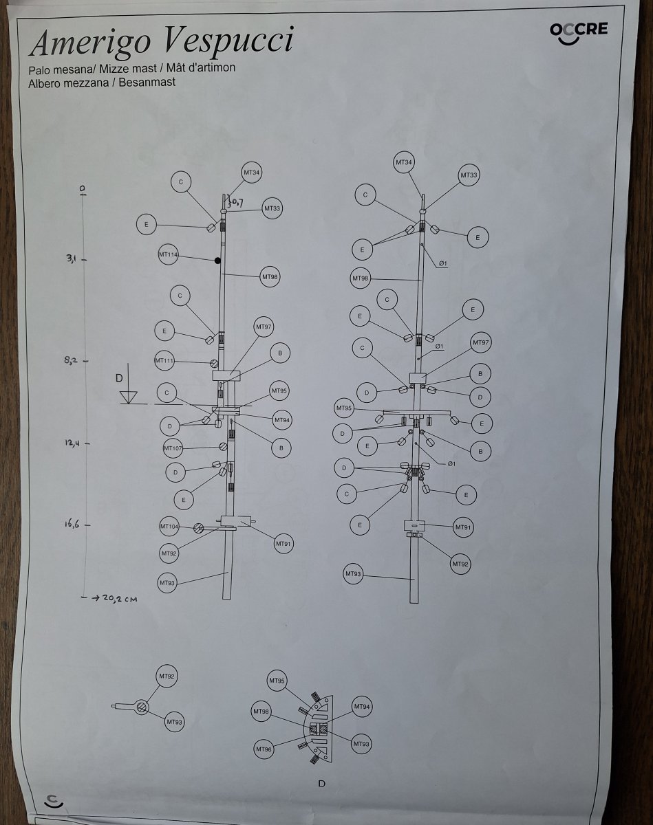

In één van mijn laatste berichtjes uitte ik mijn twijfels over de plannen van Mantua voor de masten, meer bepaald de bezaanmast, waar ik mee ben begonnen. Tijdens de vakantie had ik hierover een uitgebreide mailwisseling met Ruud (1001 maal dank hiervoor), die deze twijfels heeft opgelost.
Samengevat : Occre voegt plannen van de masten op schaal 1/1 toe aan zijn kit. Ruud bezorgde mij deze plannen met zijn opmetingen hiervan. Hieronder vinden jullie deze.
Door vergelijking met deze metingen van Ruud en mijn opmetingen op het plan van Mantua, kon ik tot de vaststelling komen dat 1 opgemeten centimeter op het plan van Mantua overeen komt met 1,239 cm werkelijke lengte voor het model.
Op het plan van Mantua heb ik dan deze gegevens verwerkt : links vinden jullie de totale (omgezette) lengtes, gemeten vanaf de top van de mast, rechts de onderlinge lengtes tussen de ra's. Eén belangrijke correctie drong zich hierbij op : de totale lengte van het onderste deel van de mast moet terug gebracht worden van 310 mm naar 223 mm.
De samengetelde lengtes van Occre komen tot een som van 33,3 cm, wat een in een schaal van 1/100 een reële lengte geeft van 33,3 m; De lengte volgens het plan van Mantua (omgezet naar 1,239 cm) is 39,8 cm, wat in een schaal van 1/84 een lengte geeft van 33,4 m... OK dus !
Waarna we voor een tweede probleem kwamen te staan : de locatie van de ra's tussen de twee plannen verschilden aanzienlijk. Ruud kwam echter met de zeer plausibele uitleg dat de ra's op een tallship niet alleen horizontaal om de mast bewegen, afhankelijk van de windrichting, maar ook verticaal. Zo staan de ra's dichter bij elkaar als het schip niet vol getuigd is, dan als het dit wel is, kwestie van te vermijden dat de zeilen elkaar in de weg zouden zitten. Ter staving stuurde hij hiervoor volgende foto's. :
Daarmee was ook dit probleem van de baan, en werden de laatste twijfels weggewerkt, zodat ik met volle vertrouwen aan de bezaanmast kan beginnen, en dit volgens de plannen van Mantua met de omzetting van 1 gemeten cm= 1,239 cm van het te bouwen model.

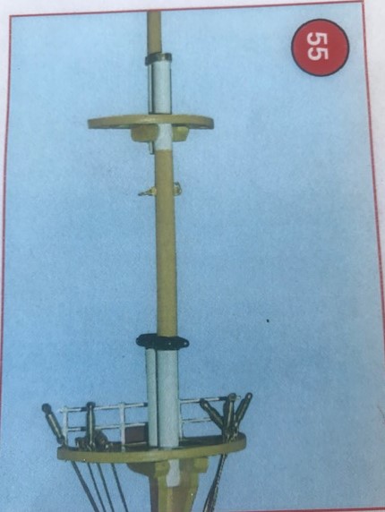

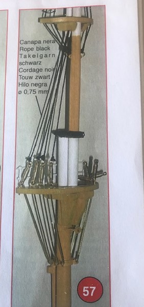

Werkend aan de bezaanmast, slaagt Mantua er weer in om bij mij twijfel op te wekken.
Als je naar het Mantua plan in mijn vorige bericht kijkt, zie je duidelijk dat voor de ondermast zich de middenmast bevindt en voor de middenmast dan weer de bovenmast.
Echter, in het begeleidende instructieboekje zie je op de foto's (waarvan ik er hieronder twee weergeef) dat voor de ondermast zich ook de middenmast bevindt maar dat de bovenmast zich achter de middenmast bevindt.
Wat moet het nu zijn ?! Graag jullie mening (ik ben geneigd om het plan te volgen, dus niet de foto's, maar misschien ben ik wel geheel verkeerd ...)
Alvast dank voor jullie gewaardeerde mening !
Dank voor de reacties !
Ik heb ook nog wat opzoekingswerk gedaan ondertussen, en stel vast dat ook het plan van Occre een trapsgewijze opbouw van de mast weergeeft.
Ook op volgende foto’s van de AV is die trapsgewijze opbouw van de mast te zien. Ik veronderstel dus dat de foto’s nog dateren van vroeger, maar dat de plannen van Mantua inmiddels geactualiseerd zijn. Conclusie : ik ga voor de trapsgewijze opbouw, overeenkomstig het plan van Mantua in mijn vorig bericht.

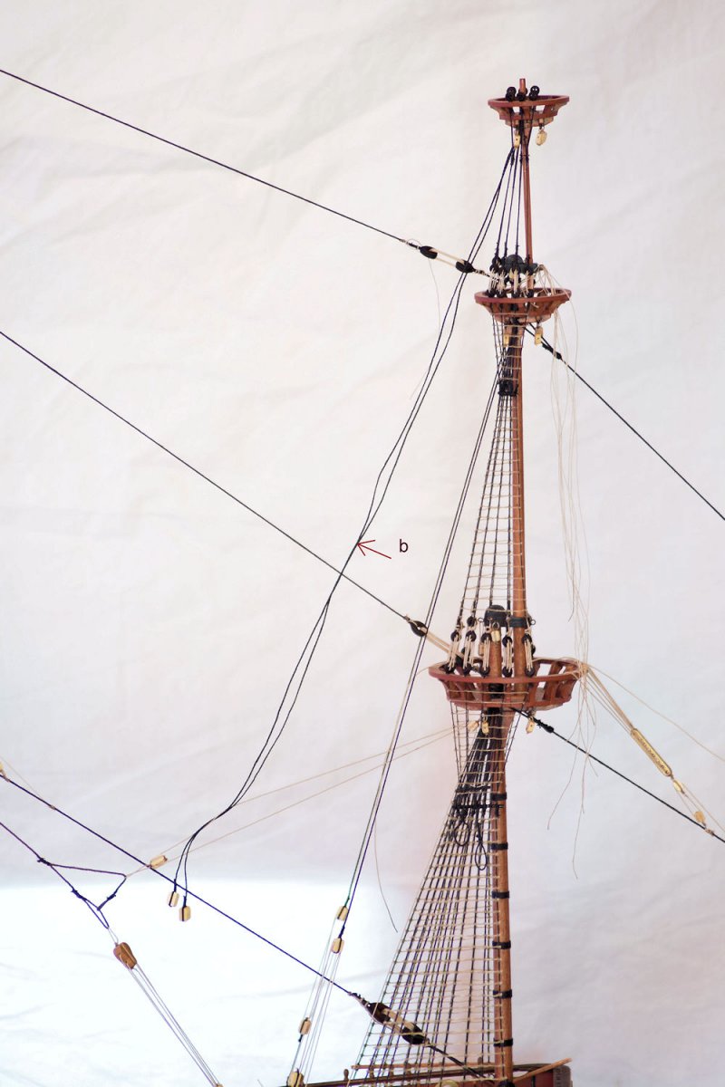

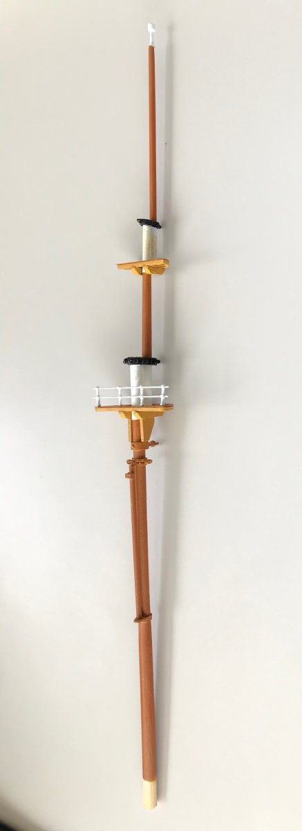

De bezaanmast is in elkaar gestoken, met volgend resultaat (ziet er wat scheef uit op de foto, maar dat is gezichtsbedrog ...) :
Ik plan om de mast zo veel mogelijk af te werken (ratlines, enz. ...) los van het schip.
Wat die ratlines betreft, las ik dat deze in de realiteit zo een 40 cm uit elkaar liggen. Met een schaal van 1/84 zou dit afgerond op een ratline om de halve centimeter komen, wat mij wel veel en druk lijkt. Wat denken jullie ?
Zomerse groeten !
Mark
Een halve cm is prima op die schaal. Mag zelfs een mm. Minder. Probleem is de dikte van de ratline, weeflijn, die is in het echt ook maar een halve inch. Op schaal iets van 0,15-0,2 mm. Het dunste garen dat je kan vinden. Als je die dezelfde kleur als je want touwen geeft, wordt het een rustig geheel.
