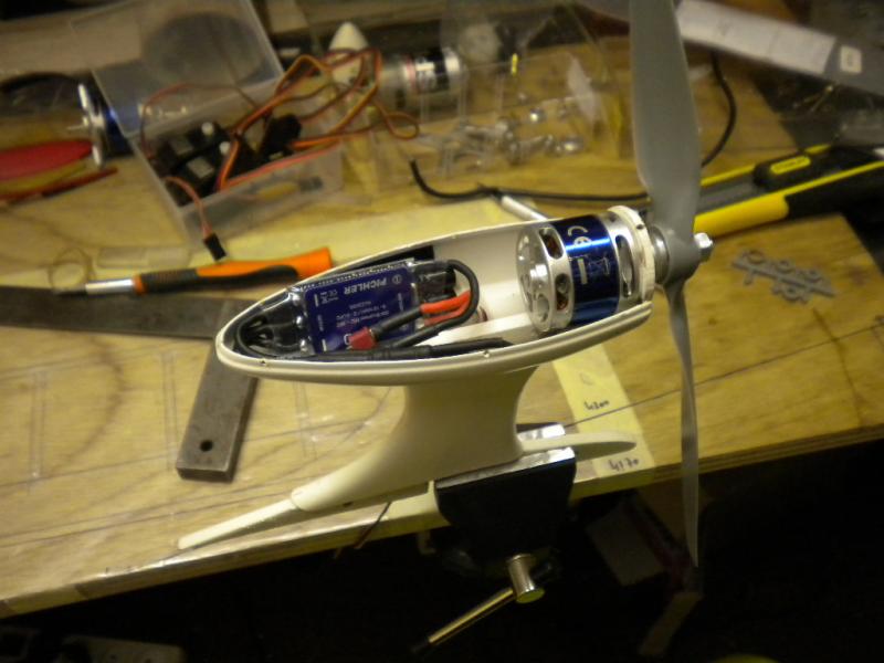

Waarschijnlijk gaan de draden langer zijn dan 20 cm , maar ik heb geen idee hoe je moet bepalen welke condensator (andere of extra) je dan nodig hebt , is het dan misschien beter om de regelaar in de romp te plaatsen ? Ik had de regelaar in de gondel geplaatst om verder van de ontvanger verwijderd te zijn .Houdt je er rekening mee: als de draden tussen regelaar en accu langer dan 20 cm per stuk worden, moeten er maatregelen genomen worden (andere/extra condensator). Anders loopt je kans je regelaar op te blazen. Dat is m.n. erg vervelend als je de BEC gebruikt ...
Ik weet ook niet hoe je moet bepalen wat er dan bij moet. Fabrikant vragen!Waarschijnlijk gaan de draden langer zijn dan 20 cm , maar ik heb geen idee hoe je moet bepalen welke condensator (andere of extra) je dan nodig hebt , is het dan misschien beter om de regelaar in de romp te plaatsen ? Ik had de regelaar in de gondel geplaatst om verder van de ontvanger verwijderd te zijn .
