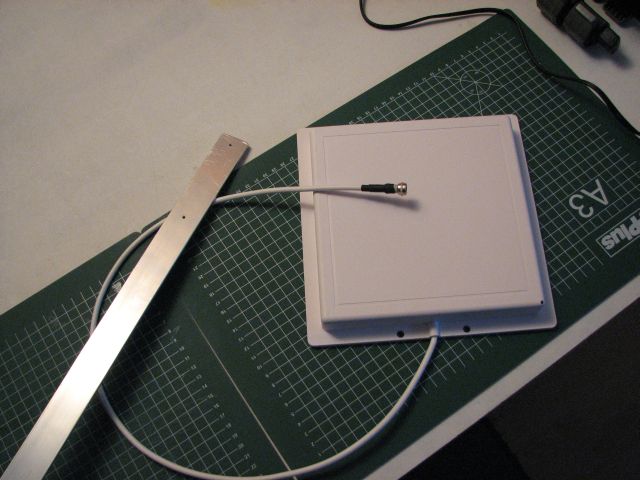

Deze BiQuad is voor de 2,4 Ghz, Heb er een paar jaar geleden zelf ook 2 gemaakt voor een netwerkverbinding tussen mij en vrienden van me. (Over ongeveer 500m) werkt prima als je deze erg precies in elkaar zet.
Versterking is ongeveer 8 dBi
Voor het serieuze werk ook maar een Patch antenne aangeschaft...
full
Even een andere (lees passende) connector d'r aan en klaar is Gertje.
Vraagje: Maakt het voor de werking wat uit of er aan de achterzijde de afgebeelde aluminium strip zit ?
en maakt het uit of de antenne op de kop of met de coax kabel naar beneden gemonteerd word ?

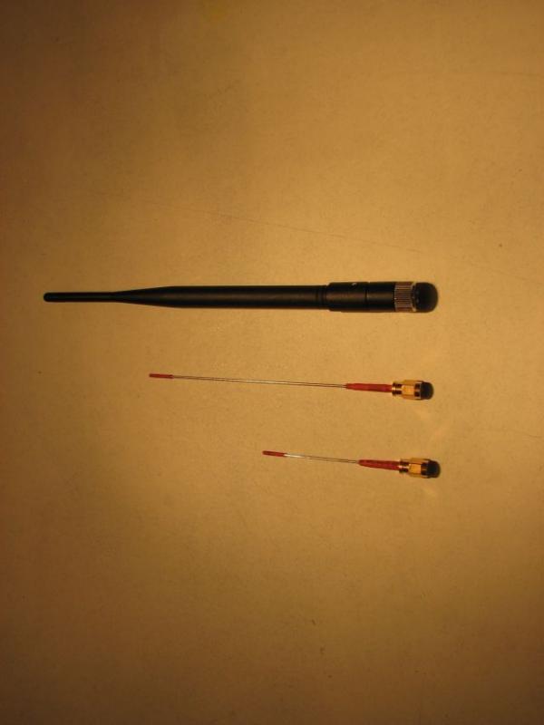

Ook heb ik voor de zender 2 (op maat gemaakte) antenne gemaakt. t.w. een 1/2 golf en een 1/4 golf uitvoering. Zodoende kunnen we er eens lekker mee testen !

Als ik alles standaard gebruik ( dus de beide bijgeleverde antennes ) dan is het bereik al heel aardig ( zeker 500 - 600 m ) en dat op een vliegveld op het drukke industrieterrein. Ik verwacht met de nieuwe antenne's zeker het dubbele te halen..
gr Gert
Dit ben ik ook van plan voor mij 5.8 setje. Ik ben benieuwd hoe het bij jou gaat. Het schijnt idd veel beter te gaan, maar dan moet je zender en ontvanger wel op één bepaalde freq. laten staan, anders is de antennelengte niet zuiver goed meer.
