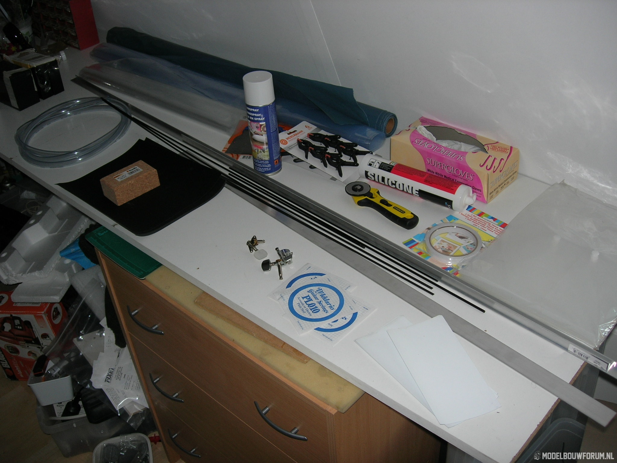

Beetje ruimte gemaakt en spulletjes uitgestald. Moet nog wat meer bij voordat ik kan beginnen.

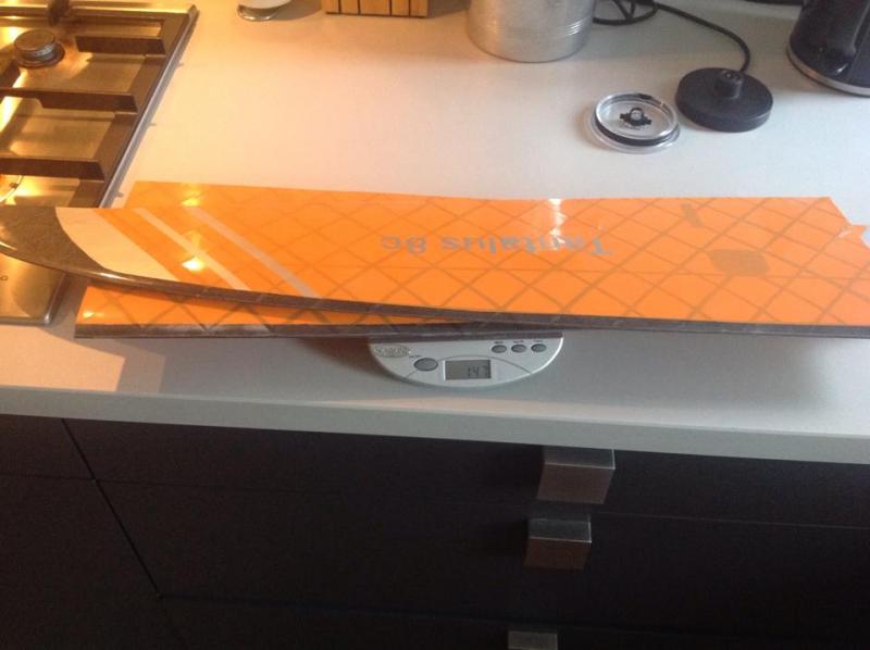

Ik heb van de week mijn 2e vleugel set uitgepakt
full
Gaaf setje vleugeldelen. hele mooie kleur! nu gaat het pas echt kriebelen.

Stom, ik kan geeneens foto's plaatsen. wou mijn spulletjes die klaarstaan laten zien.

ik zie dat je silliconen kit hebt, acrylaatkit werkt veel beter, stinkt minder, is niet doorzichtig en het is minder vloeibaar
Is dat pizza-snij-achtige dingetje ook te koop bij de action?
Ik zal hem ruilen voor de acrylaatkit, die hebben ze vast ook wel. Ik wil de kit ook gebruiken als scharnier materiaal voor de vleugels, in plaats van een kevlar strip mee baggen.
Silicone Hinges
Is acrylaatkit daar dan ook geschikt voor?
Ik heb nog een grote injcetienaald spuit liggen als opvang systeem, met een metalen balletje erin heb ik direct een ventiel.
Die pizzaroller bij de Gamma gekocht. is een Stanley Rotary cutter. €10 ofzo maar leek mij de investering waard. Had ook metalen liniaal nodig, maar die afzetters vragen daar >€8 voor een eigen merk 50cm lineaaltje die ook nog eens is ondergedompelt in verf als afwerking. Dus heb ik heb maar gewoon wat aluminium profielen gekocht. Eén patte, die dus over curves heen buigt, en een hoekprofiel die als liniaal recht blijft. Ik kan hem aan stukken zagen, heb dan een lange en korte liniaal set om langs te snijden.
