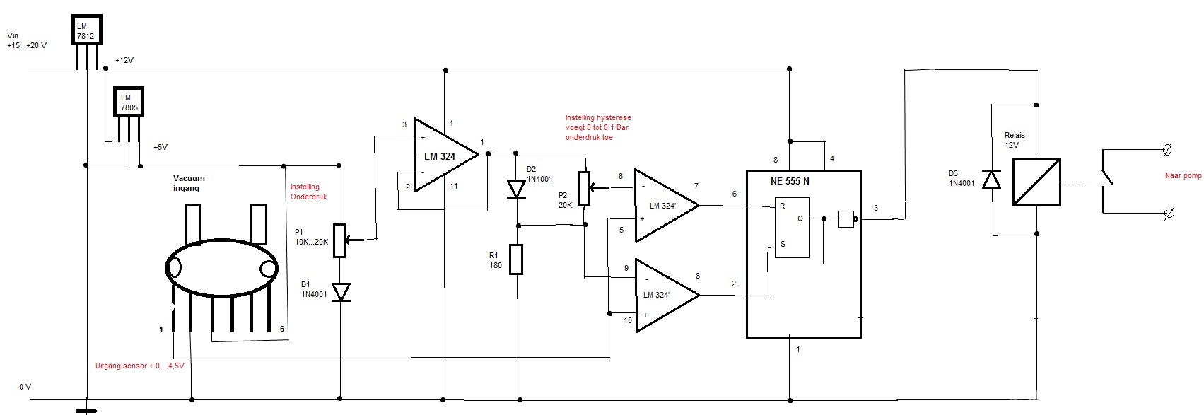

Hoop dat China post een beetje op schiet, heb een druksensor gekocht op e-bay voor de automatische afslag van de pomp. Is wel ergens een topic over hier op het forum.

Nee, ik heb een electrische druk sensor gekocht. Die werkt echter niet zonder aanstuurelectronica,
De mechanische die jij noemt kan een eenvoudig alternatief zijn, maar het is mij niet erg duidelijk in welke onderdruk reeks die nou werkt.
