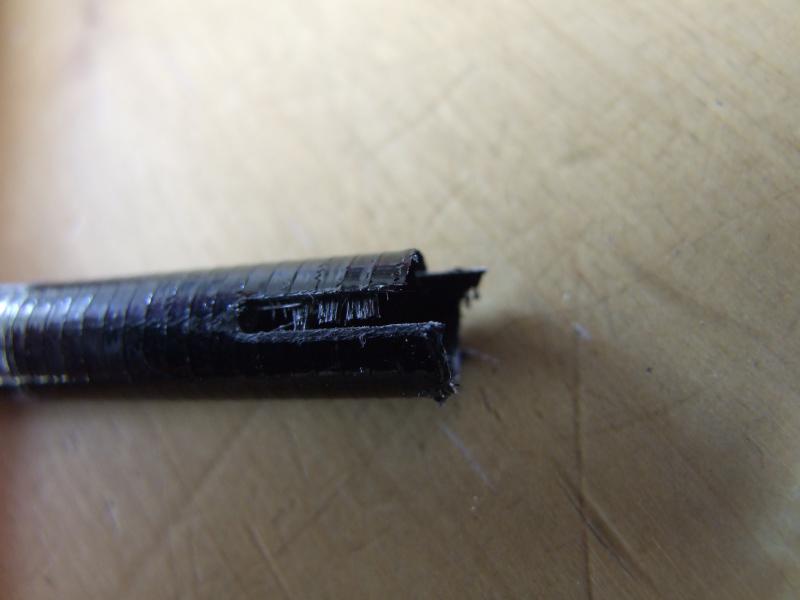

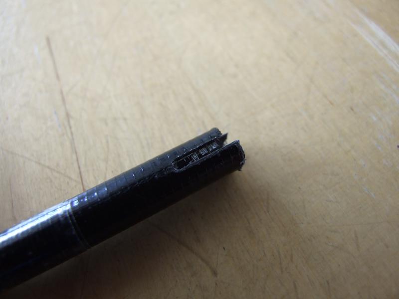

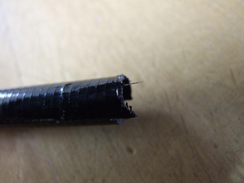

Heerlijk een paar keer aan het slingeren geweest, totdat het achterste deel van de staartboom tijdens de vlucht besluit er van door te gaan.. Gelukkig is het toestel zonder schade (op het afgebroken laatste stuk na) naar beneden gedwarreld. Ik heb voor iedere vlucht gecontroleerd op breukjes of scheurtjes in de staartboom (was bekend dat dit een zeer zwakke plek is) zo ook voor deze vlucht. Het scheurtje of barst moet dus tijdens het slingeren ontstaan zijn. Hier een paar plaatjes van de breuk, hoe kan ik dit het beste repareren?
full
full
full
wel jammer dat ondanks dat hoge vlieggewicht de staartboom zwak is.
een verkeerde landing gemaakt?
stukje buis opzoeken in de vliegerwinkel waar de orginele buis precies in past en er overheen schuiven. Of een andere carbon buis zoeken met zelfde buiten diameter en de hele staartboom vervangen
Bedankt voor de tip, carbon buisjes genoeg thuis dus dat was snel opgelost :)

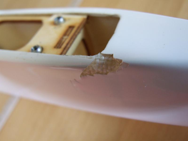

Helaas is het volgende euvel al weer aan het licht gekomen. Stond vanochtend lekker te vliegen, wonder boven wonder zelfs wat belletjes meegepakt, als op een vrij grote hoogte de staartboom ineens los blijkt te zitten... Hierdoor besloot het hoogteroer om te draaien en dat werd ineens mijn richtingroer, mijn richtingroer (die ik vast had gezet) werd nu mijn hoogteroer. Gelukkig kon ik met de rolroeren en flaps het toestel nog een klein beetje normaal aan de grond zetten.
Dus nu de staartboom toch los zit kan ik hem net zo goed vervangen :cool:
Helaas wekken dit soort akkefietjes niet veel vertrouwen in de rest van de constructie..
het is dan ook al meermaals ter sprake gekomen :)
je kan beter 100euro meer geven aan een toestel zodat je deze zaken voorkomt...
al bij al bewonder ik je doorzettingsvermogen... ik zou het ding al dubbelgevouwen in de zak geduwd hebben vrees ik.
