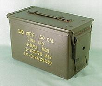

De munitiesamenstelling van de band staat ook op de kist gestencild:
full
full

Op de munitiekist van de Centurion staat ook dergelijke info over de munitie aan de kogelriem:
Zodoende:

Op de ammo kist staat 4x ball 1x tracer
