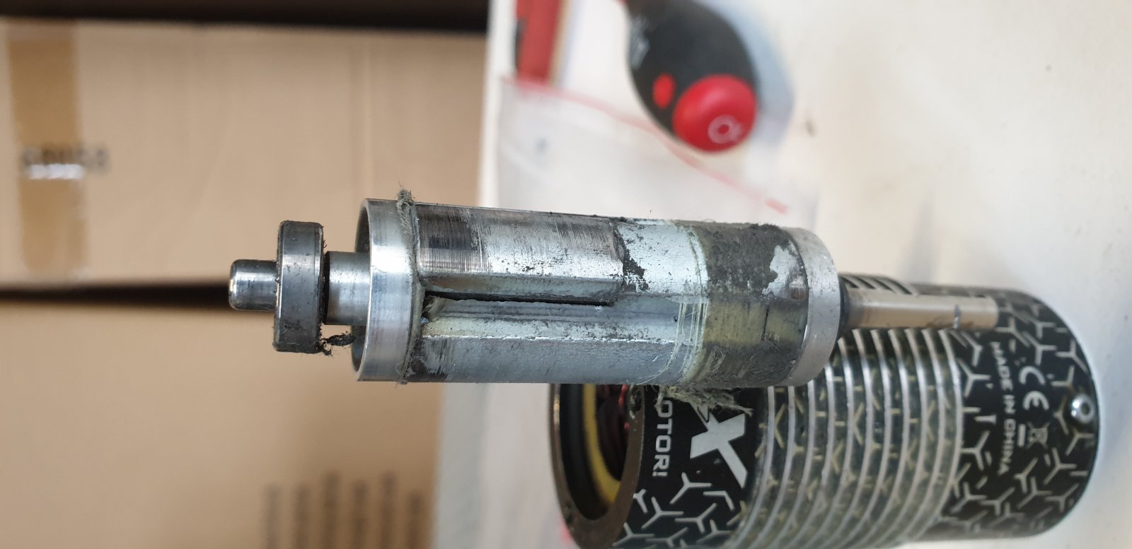

    Vandaag even wat tijd gehad om nog eens te gaan rijden, maar was van korte duur.
    De motor heeft het begeven. Is dan ook al wat jaartjes oud, maar weet niet of deze slijtage normaal is?
    De wikkeling is eraf, en is een stuk gebroken.
    Maar was al aan het overwegen om een andere motor erin te steken, dus gaan we dat even bekijken. 20201127_122301.jpg

    Heb een paar weken geleden net hetzelfde gehad! Wel met een queenhobby goedkoop setje van ali. En de kern dan nog in garantie vervangen gekregen. Risico waard met een goedkoop setje. Maar was die van jou ook zo? Op zich enkel nog maar eens een lager vervangen in een brushless motortje. Verder onderhoudsvrij zoals gezegd wordt. Maar magneten die breken is brute pech zeker?

    @ShadesInBlack
    Goedkoop of niet, je moet met alles een beetje geluk hebben.
    Voor de één is goedkoop uiteindelijk duurkoop en voor de ander dan weer niet.
    Met motoren op zich nog niet zoveel ervaring, omdat ik nog maar een jaar of vier met de hobby bezig ben, en vooral arrma.
    Nu die blx motoren zijn zeker niet slecht lees ook vooral veel goeds erover.
    Overlaatst heb ik een lager moeten vervangen omdat die stuk was, die was helemaal uiteen in de motor.
    Heb de motor wel goed schoongemaakt maar kans bestaat er wel in dat er misschien iets van de lager is achtergebleven dat voor deze schade gezorgd heeft.

    Ook gehad van die lager. Na vervangen weer gaan als voorheen...
