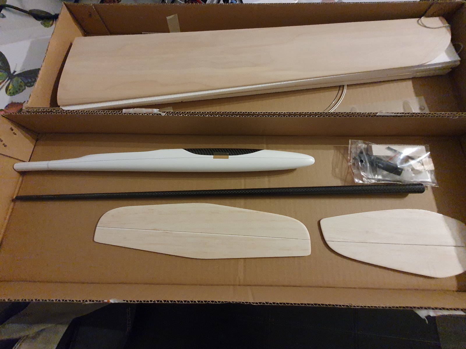

Eerst maar eens de bouwdoos zelf:

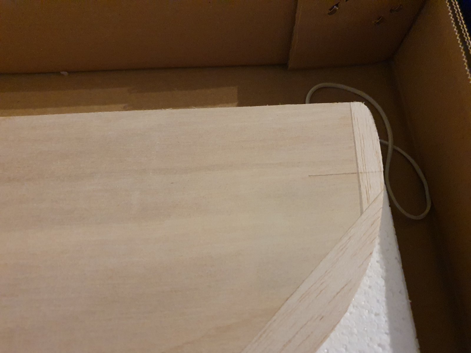

Alle benodigde onderdelen zitten netjes verpakt in een doosje en het eerst wat mij op valt is hoe netjes de balsa met glas gelamineerde staartdelen zijn gebouwd. Supernetjes!

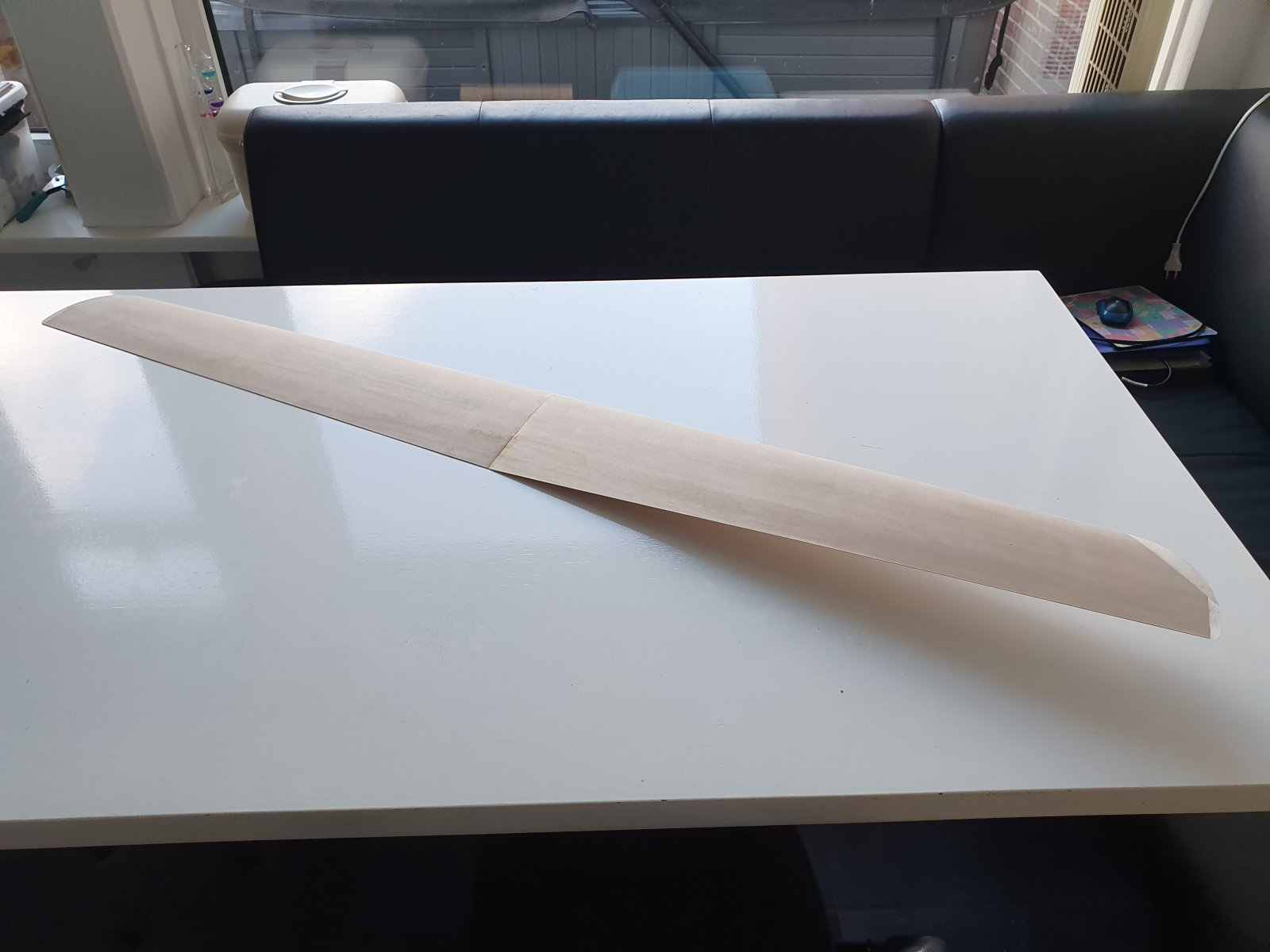

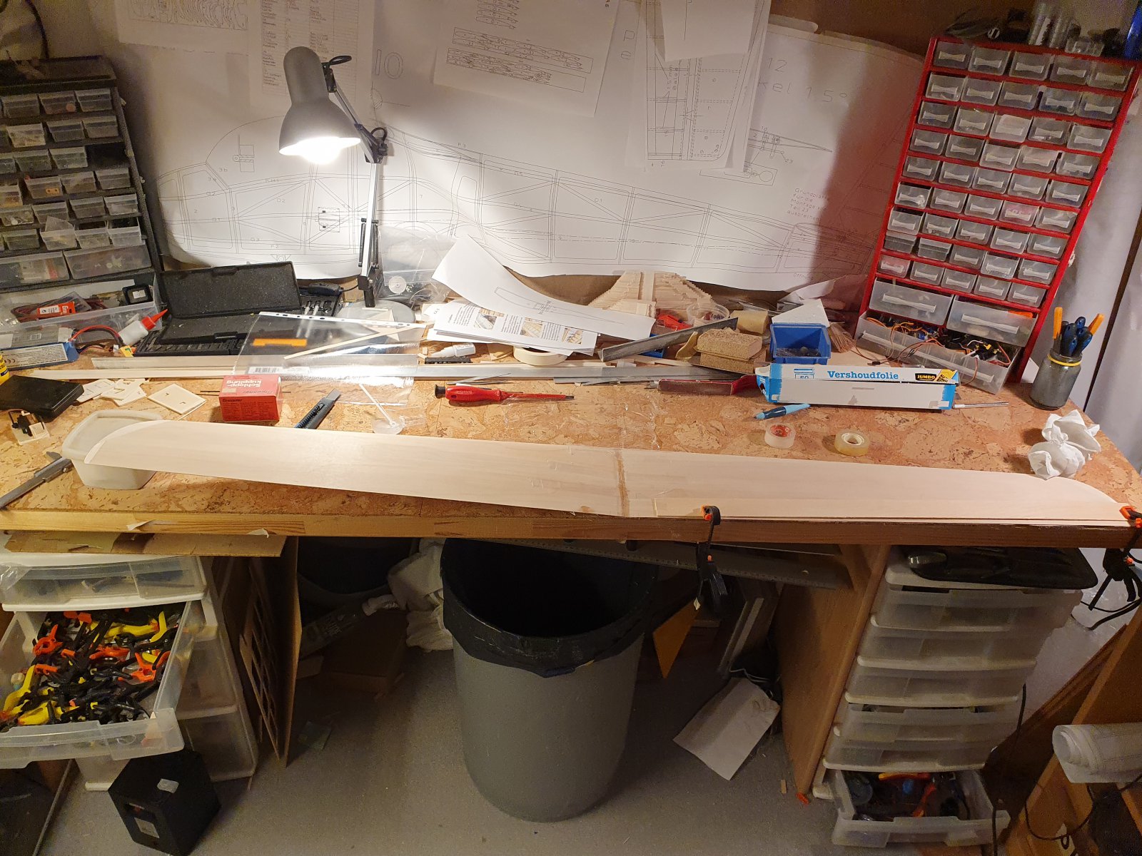

Daarna de vleugels

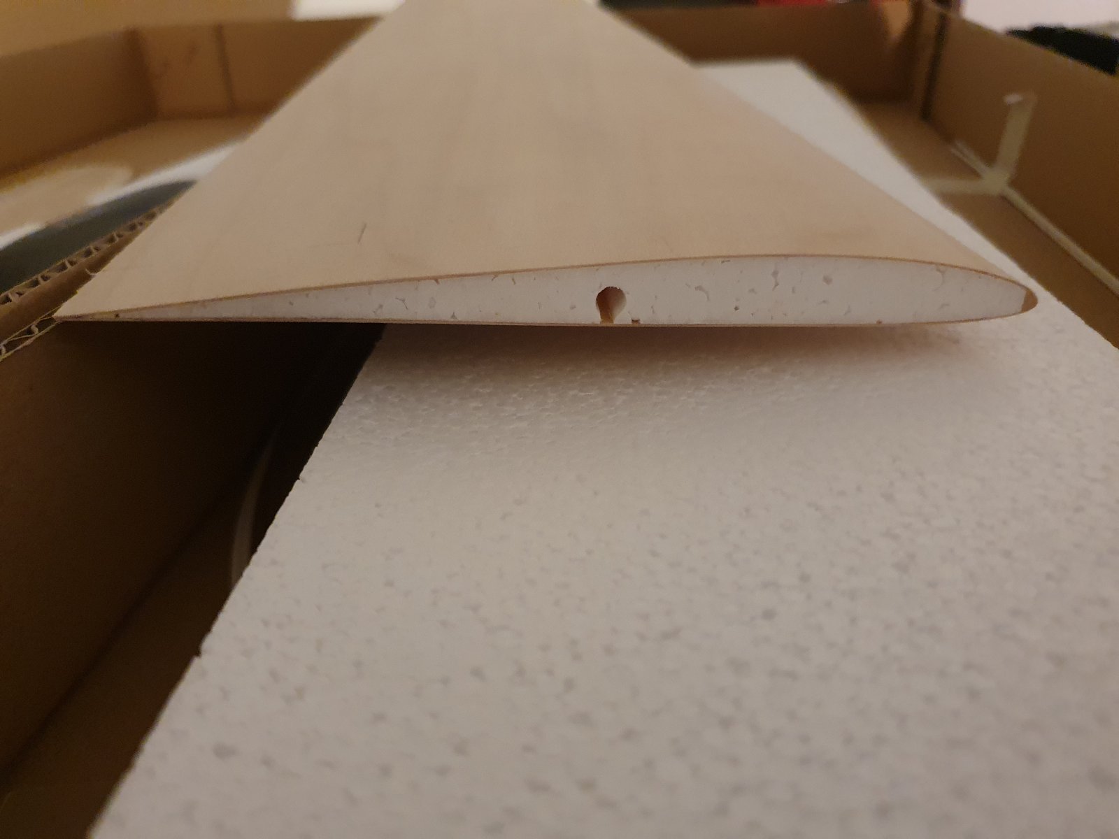

Mooi dun profiel (als je wilt weten welke moet je de website even opzoeken, heb ik geen verstand van) en vooral ook verschrikkelijk strak gebouwd!
De achterlijst is voor houtenvleugelbegrippen echt messcherp, voelt goed stijf aan en beide vleugels met 74 gram exact even zwaar.

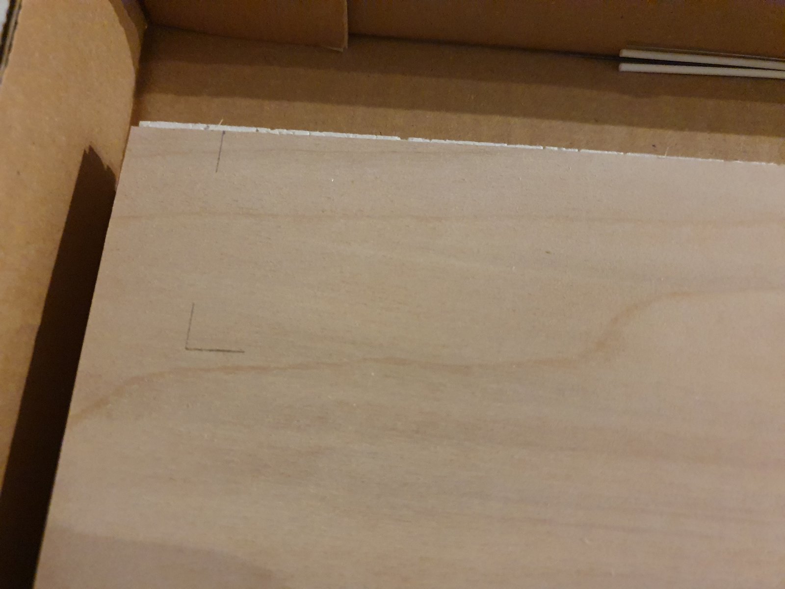

Er staat al precies aangegeven waar de sneden moeten komen voor de rolroeren en waar de servokastjes moeten komen. De scharnieren zijn van kevlar en zitten al aan de onderkant in de vleugel gelamineerd zodat ze genoeg uitslag naar beneden kunnen krijgen voor de flap-functie.
Er zit een boekwerk bij die stap voor stap duidelijk uitlegt hoe je alles moet doen dus daar ga ik mij de komende tijd eens rustig in verdiepen.

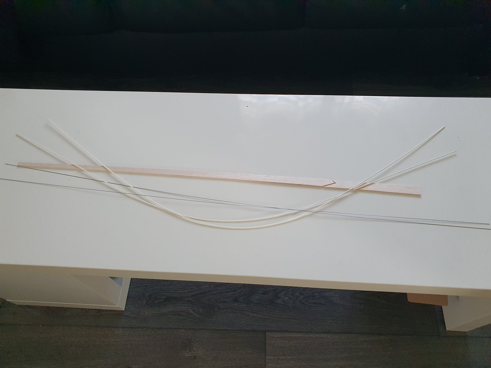

Aansturing van Richting en Hoogte is volgens de kit met gewone stuurstangen in buisjes
Die worden dan langs een (wel netjes voorgevormde) balsa plank gelijmd en dat hele spul duw je dan klem in de staartboom. Dit ga ik wel gebruiken op hun Evolution (heb ik ook mee laten komen, ik miste nog een handzame allround 'Immer dabei' kist in mijn assortiment:rolleyes:) maar dat spul weegt gezamelijk 15 gram. Dat zou ik dan met minimaal een grammetje of 30 lood in de neus moeten compenseren en dan weet ik zeker dat ik niet in de buurt van die 300gram kan blijven. .
Dat gaat dus single pull worden. De torsieveertjes in de staartdelen pielen moet wel lukken en dan heb ik ook volledige vrijheid waar ik de servo's ga plaatsen en dat kan ik dus uitstellen tot ik de vleugel af heb en de aandrijving in de romp heb zitten.

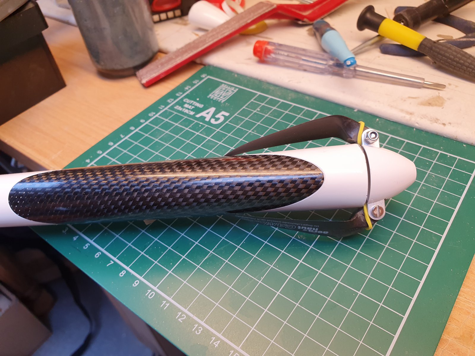

Met in het achterhoofd mijn poging om het gewicht laag te houden en mijn intentie om de weerstand te minimaliseren door de aansturing in de vleugel te verwerken......is het dan zonde om een gewone spinner te gebruiken?
Bij een 'verzatste' (weet de officiele NL-naam niet) liggen de bladen natuurlijk wel veel netter aan de romp, maar om nu meer geld aan een spinner uit te geven dan de hele rest van de setup voelt een beetje gek.
Zou dat echt zoveel verschil uitmaken of zit het meer tussen de oren?
Weten jullie waar dat soort spinnertjes wat goedkoper te vinden zijn dan meteen bij Reisenauer terecht te komen? Begrijp mij niet verkeerd: ik geef graag geld uit en heb al heel wat dure spulletjes in huis voor het grove carbon-geweld. Maar dit blijft natuurlijk nog steeds een 'gewoon' houten kistje met een glas rompje;) (staartboom wel carbon trouwens)
Ik heb de setup van de snipe met vladimir spinner en prop nu ook in een Eres gebouwd. Met 430 gram klimt hij nog steeds bijna vertikaal op 3S. En met 300 maH kan ik 5 keer naar 80 meter.
De nieuwe propjes liggen nu ook mooier aan dan de originele kleine graupner propjes. In vergelijk met F5J geeft de prop mi verhoudingsgewijs vrij veel weerstand. Maar ook in de snipe is een gewone spinner ingebouwd.
Gewoon spinner weglaten en die 5 veranderen in een 3. Klaar! :)

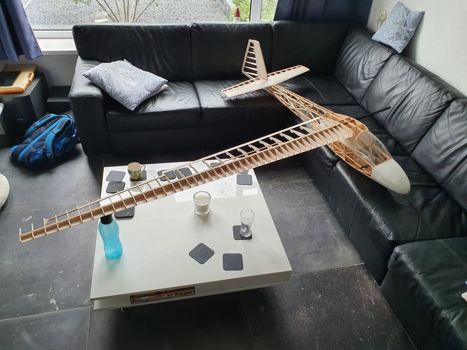

Maar mijn bouwplank ligt vol met een vleugel van mijn meerjarenplan
De Momentum heeft heeft er wel voor gezorgd dat ik weer even lekker bezig ben aan de Ka8 want ik kan er echt pas aan werken als deze zo ver af is dat ik aan de andere vleugel kan beginnen.
Dan pak ik de Momentum en de Evolution tussendoor en daarna weer verder aan de ka8
Terwijl de lijm droogt van de Ka8 vleugel heb ik wel een hoekje vrij voor kleine klusjes en vorige week kwam m'n bestelling van Hoellein binnen dus ik heb een 1ste stapje genomen door een motor schotje te maken.

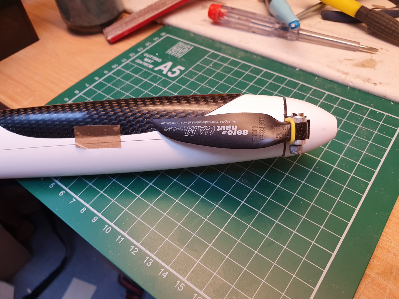

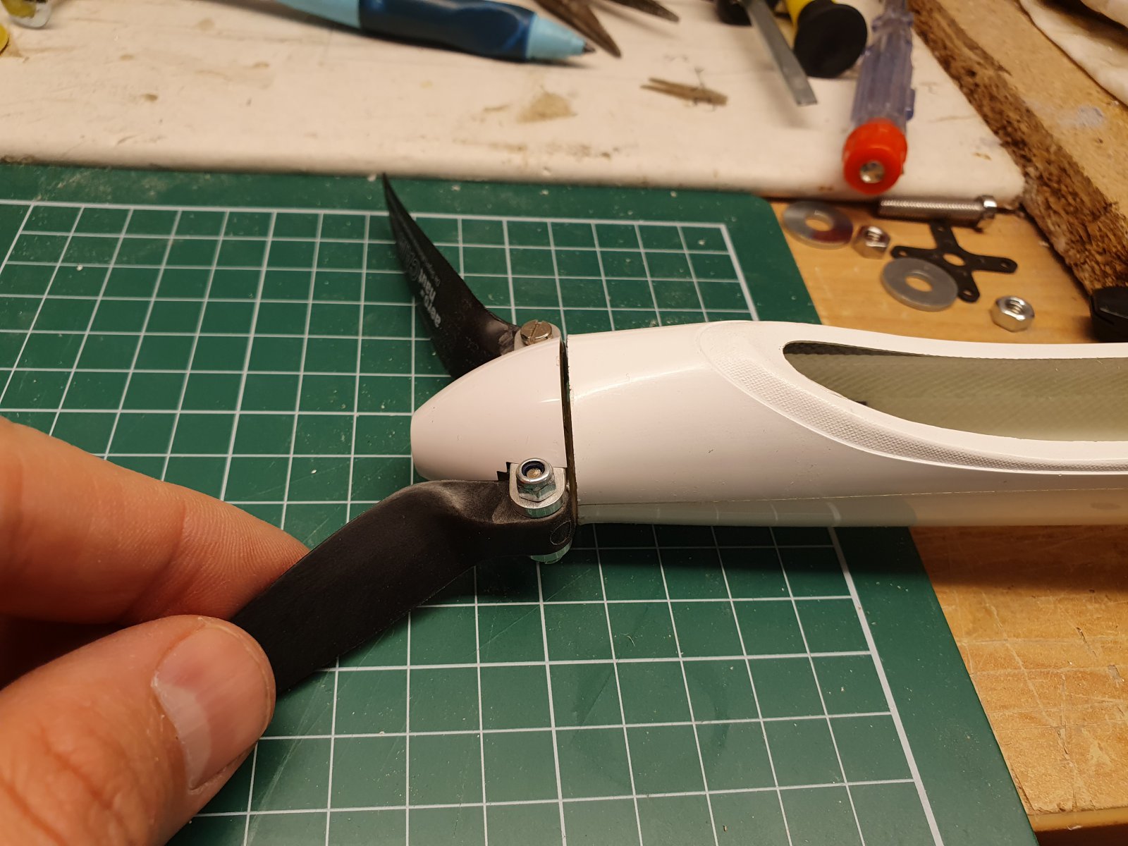

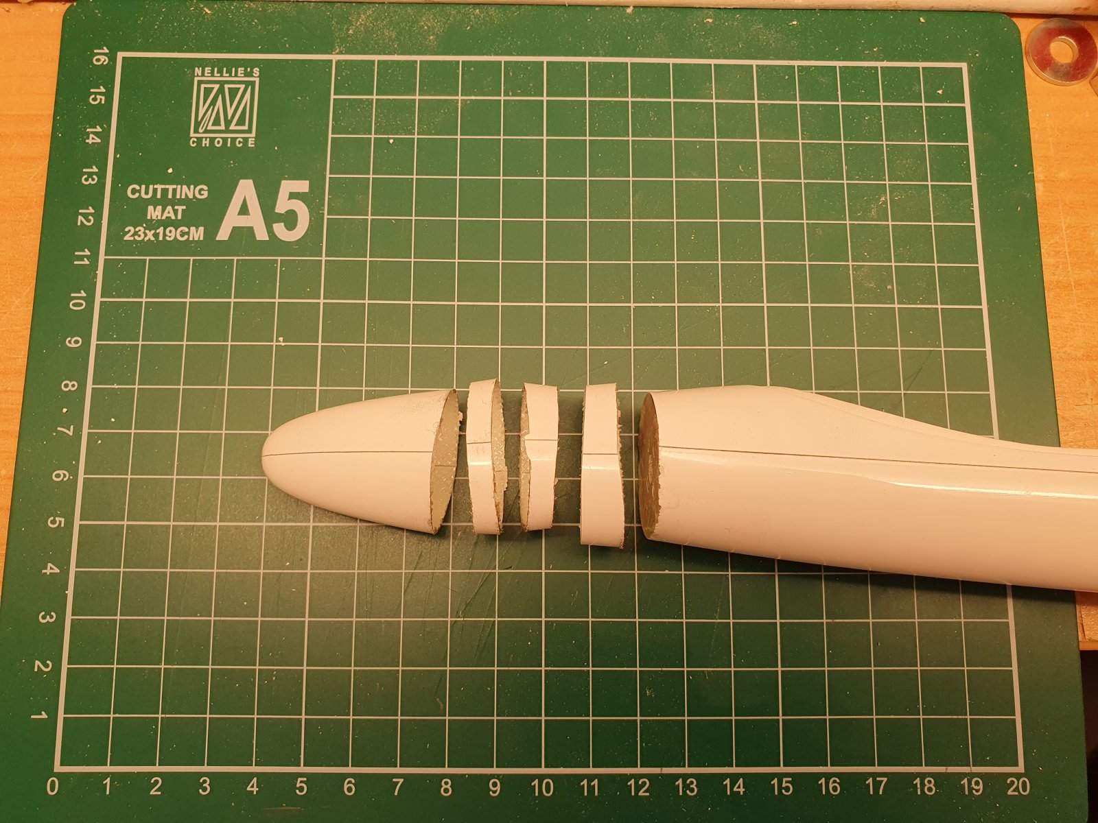

Ik heb een 30mm spinnertje gekocht dus eerst stukje bij beetje de romp ingekort tot ik ongeveer goed zit.

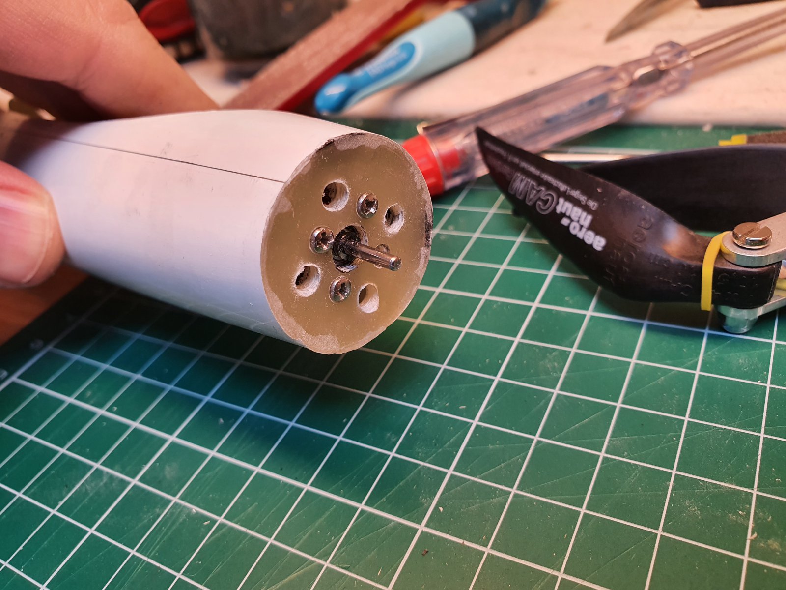

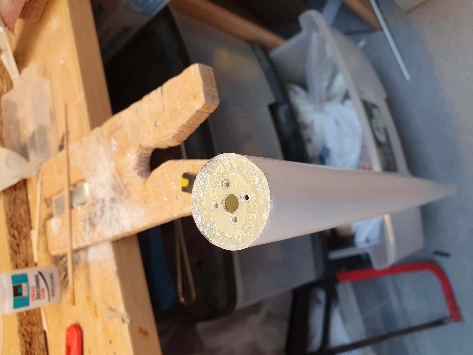

Daarna uit 2mm epoxyplaat een rondje gezaagd waar ik de motor op vast heb geschroefd en daarna net zo lang bij schuren tot ik het schotje precies klem in de rompneus geduwd krijg.
(Geen idee waarom het forum de foto ondersteboven zet?)
Die heb ik in positie gebracht met de spinner op de motor tot hij goed aan sloot
Daarna op z'n egeltjes de motor los geschroefd en het schot met CA gefixeerd.
Toenzo opgehangen dat ik er bij kon en met lekker dunne lamineer epoxy het randje vol gedruppeld.
Voor het laatse beetje aan de buitenrand heb ik wat katoenvlokken door de epoxy geroerd en de rand vol gesmeerd.
Na een nachtje drogen wat extra koelgaten geboord en de motor op z'n plekje
Met een elastiekje rond de propbladen moet ik een millimetertje extra ruimte laten maar daar kan ik mee leven want als ik mij daar druk om moet maken zou ik toch die andere spinner met van die sexy aanliggende bladen moeten kopen maar dan ga ik voorbij aan mijn doel voor dit ding.;)

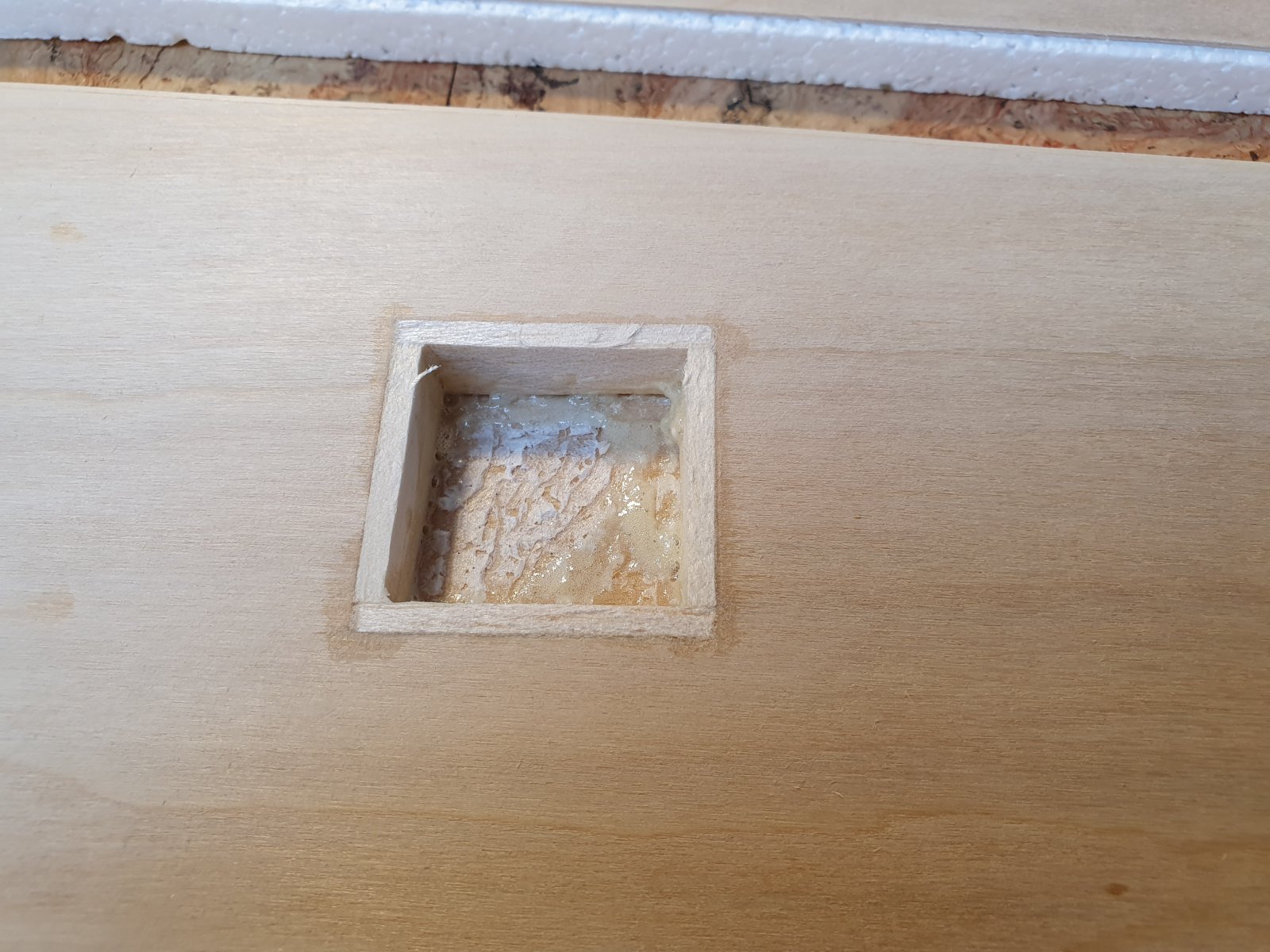

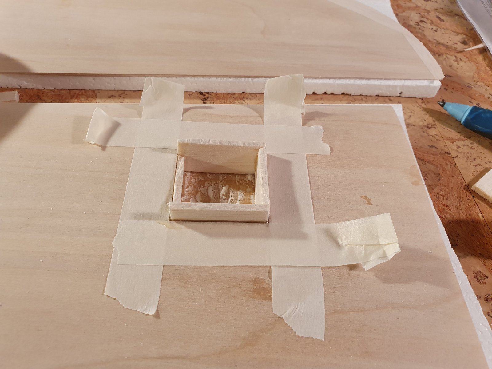

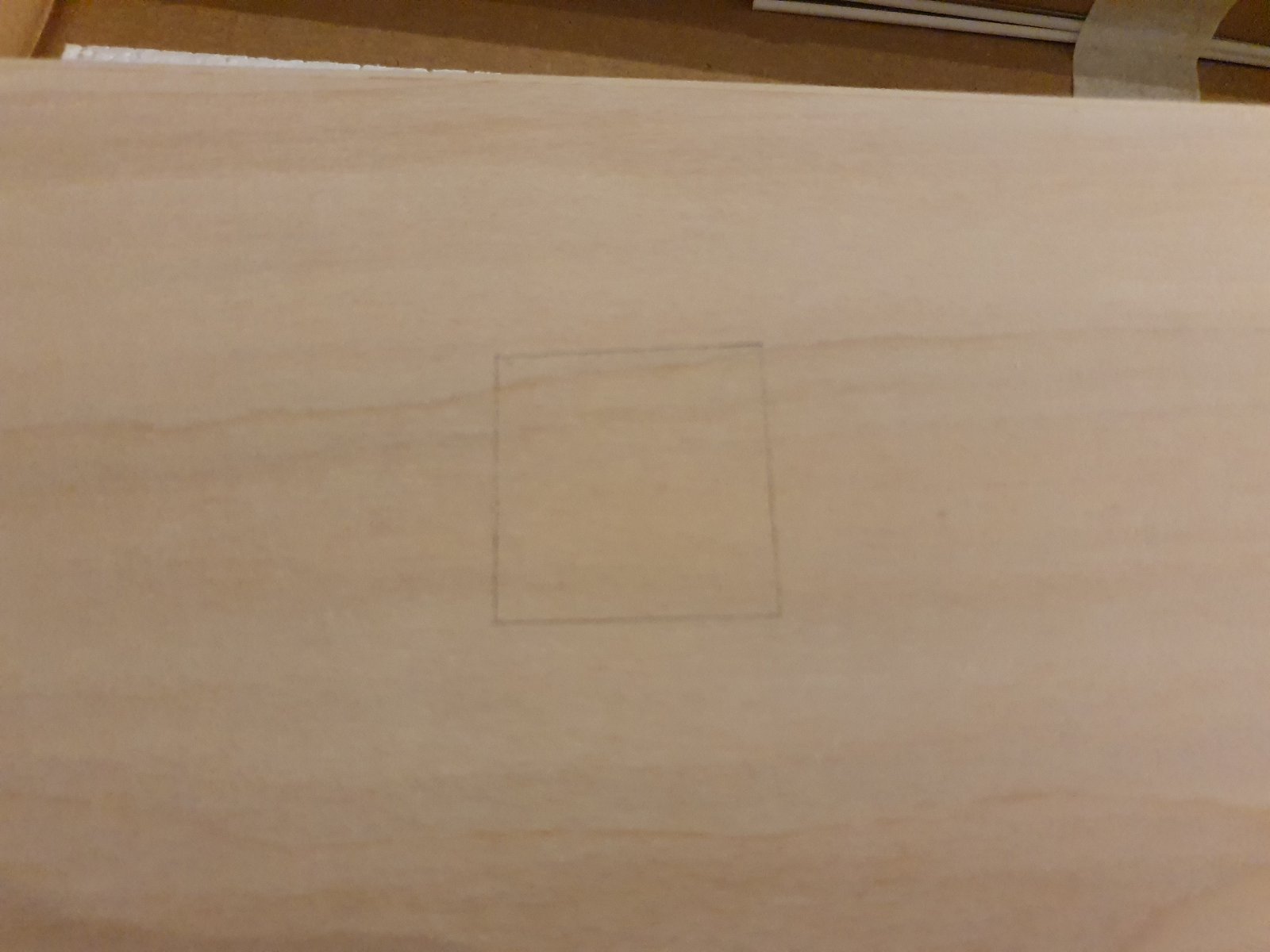

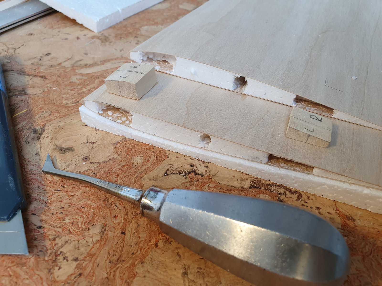

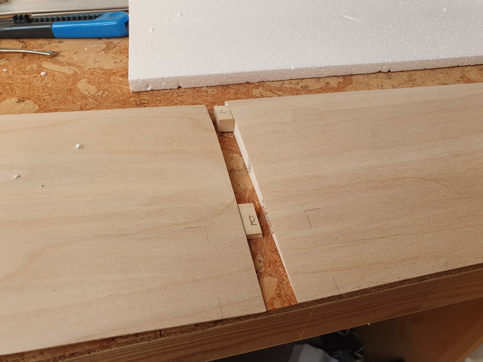

Zoals eerder op de foto's te zien zijn er op de onderkant van de vleugels vierkantjes aangegeven waar je bakjes moet inlijmen voor de servo's. Dus een mes in de mooie vleugeltjes gezet.

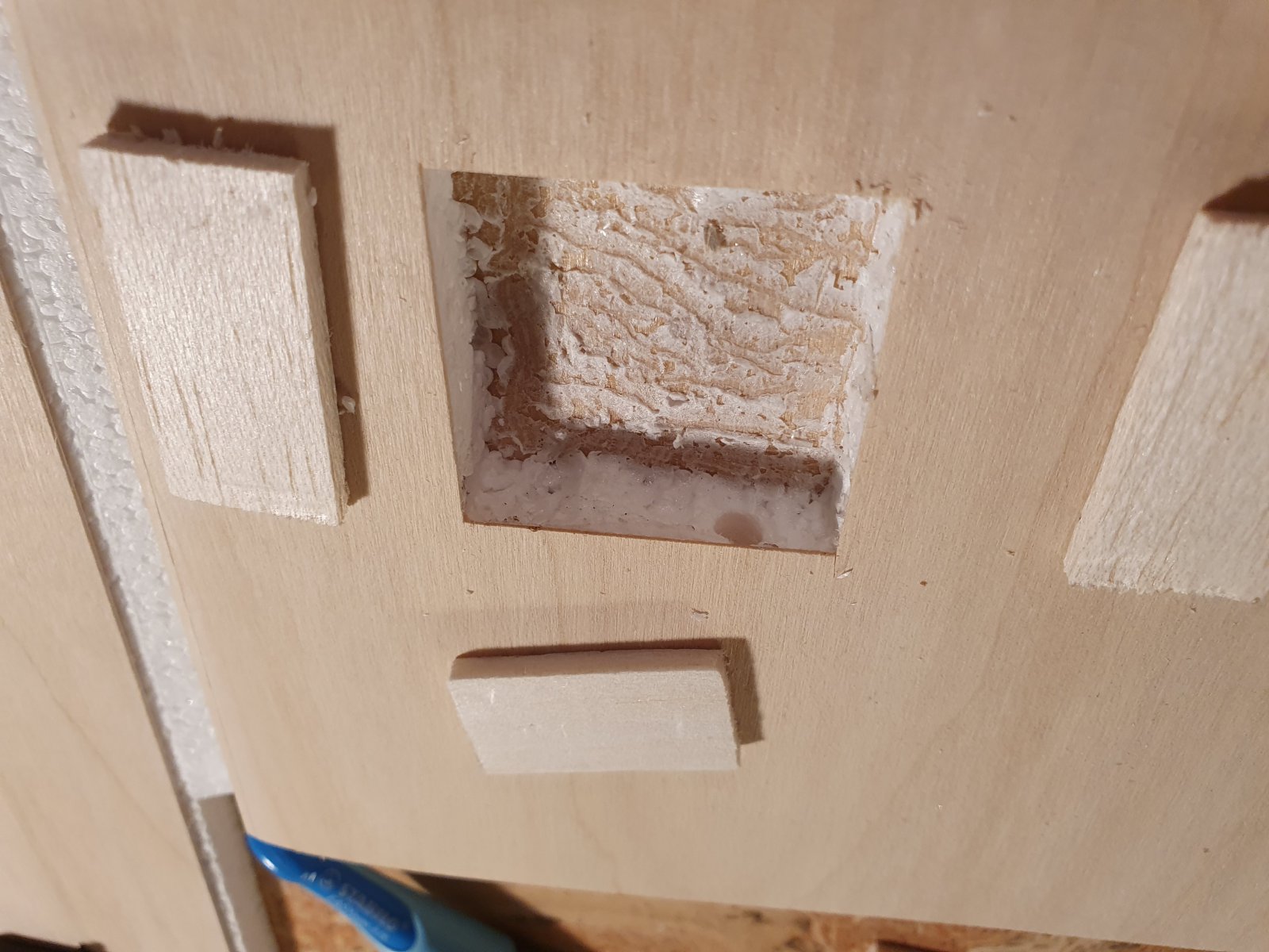

Die houtjes zitten bij de kit om de bakjes mee te maken. De originele afmetingen zijn een fractie te klein voor mijn DES427bb die ik ga gebruiken. (Die lagen werkeloos te wachten op zoiets als dit)
Met een soldeerbout heb ik het schuim weg gesmolten
Ruikt lekker joh!!
Rondom de bakjes heb ik tape geplakt en de zijkantjes er met bruislijm ingeplakt.
De bouwbeschrijving zegt daar epoxy voor te gebruiken maar ik heb voor bruislijm gekozen vanwege het vullende karakter.
ik heb het bij mijn zelf gesneden vleugels ook altijd daarmee gedaan en dat is loeisterk. Alleen moet ik even scherp zijn en alles wat er tussenuit bruist weg vegen voordat het hard is.

De servokabelgootjes heb ik met een vijltje vrij gemaakt, daar maak ik geen foto van hoor;)
Om de vleugel aan de romp te schroeven zonder hem te slopen moeten er zogenaamde hardpoints gebouwd worden en ARThobby doet dat door middel van hardhouten blokjes die je op maat moet schuren. In de vleugel moet je een beetje schuim weg pulken
Daar was dat gereedschapje heel nuttig!
Hey komt uit een greep in het assortiment gereedschap van een tandarts die met pensioen ging en is verrassend vaak verschrikkelijk handig.

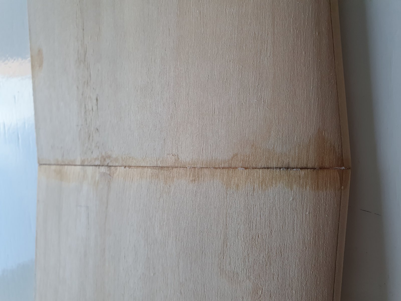

Onderkant
Bovenkant
De naad wordt afgedekt met 2 lagen glasweefsel. Maar ik weet nog niet wanneer ik daar aan toe ga komen want ik ga komende week op sociale- en modelbouw-isolatie door met vrouw en dochter met een camper op zoek te gaan naar de meest eenzame en stille plekjes van Nederland. (Met hopelijk ook af en toe een plekje om m'n dlg te gooien;))
Over die afwerking: bij balsa indekking is lakken/verven wel snel zwaarder omdat dat hout zich zonder speciale behandeling helemaal vol zuigt. Ik weet even niet meer wat dit precies voor hout is, populier of berken, maar wel dat het geen balsa is en dan wellicht minder last van dat zuigen heeft.(daarnaast is het een heel dun huidje)
Wel raden ze aan om voor andere kleurtjes een verfsoort te nemen die schuim niet aantast omdat het niet 100% zeker is dat het niet door het hout trekt. Ik heb daar spuitbussen schuimbestendige verf voor bij de modelbouwwinkel vandaan.
