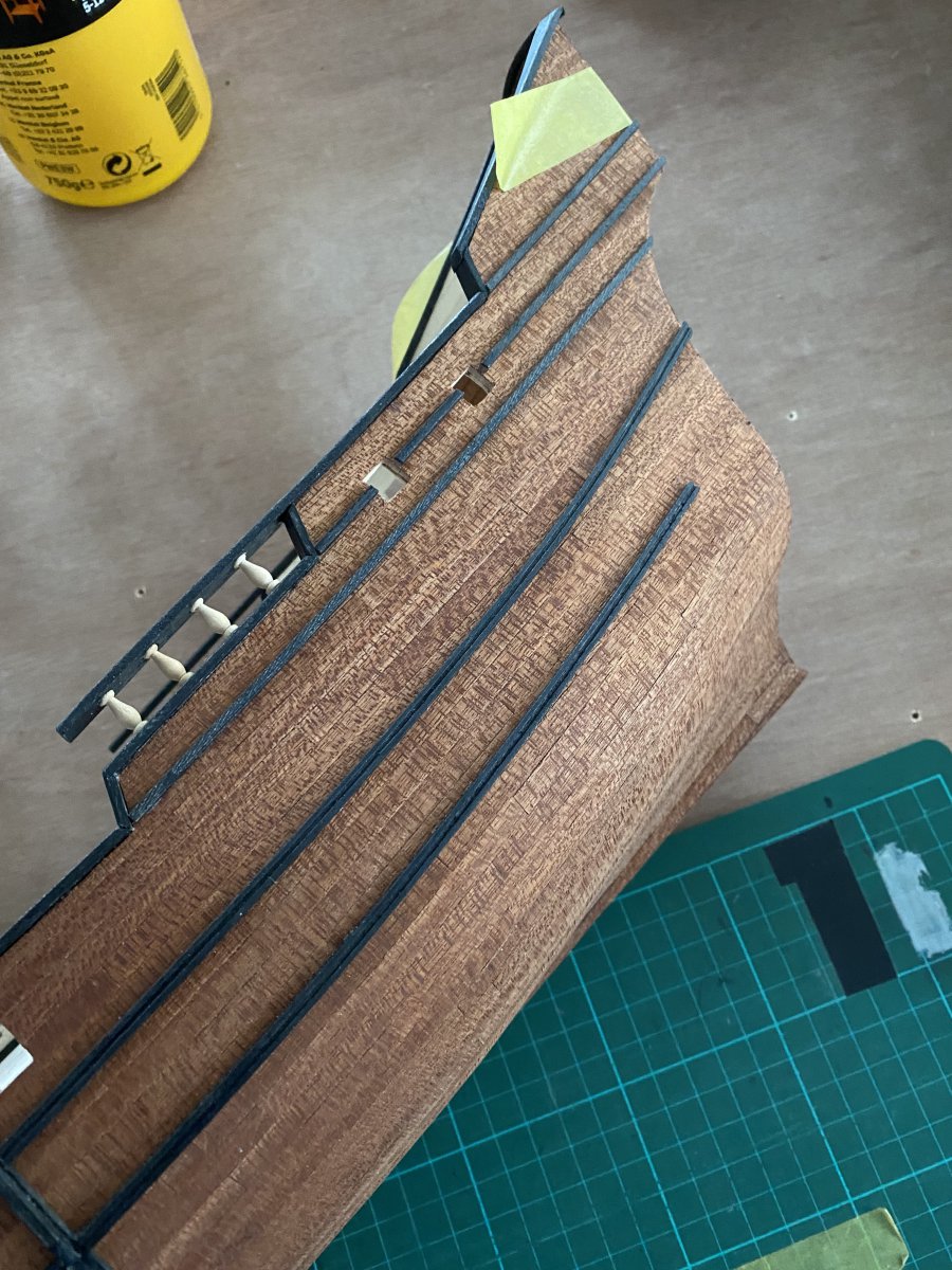

Ik vond de stootwillen denk ik het lastigste klusje aan het schip. Ik heb een profielkam aangeschaft om zo de vorm van de romp na te kunnen maken waardoor het na heel veel stootwillen maken lukte om ze naadloos aan te laten sluiten.
Ik vind het er bijzonder netjes bij je uit zien. Het is ook z'n leuk en mooi schip om te bouwen.
Ik heb het met de vijl en schuurpapier gedaan. Was leuk om onder je handen het model in het hout te zien ontstaan.

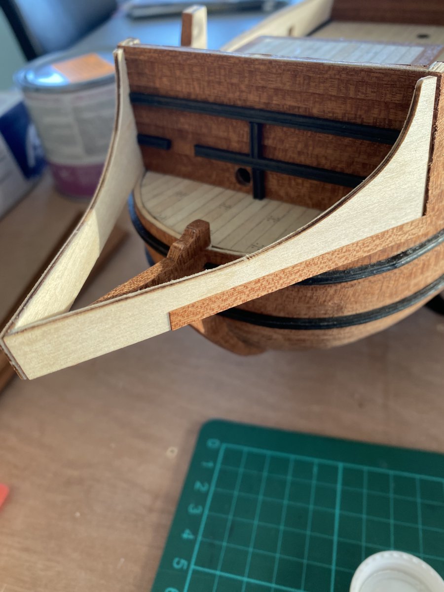

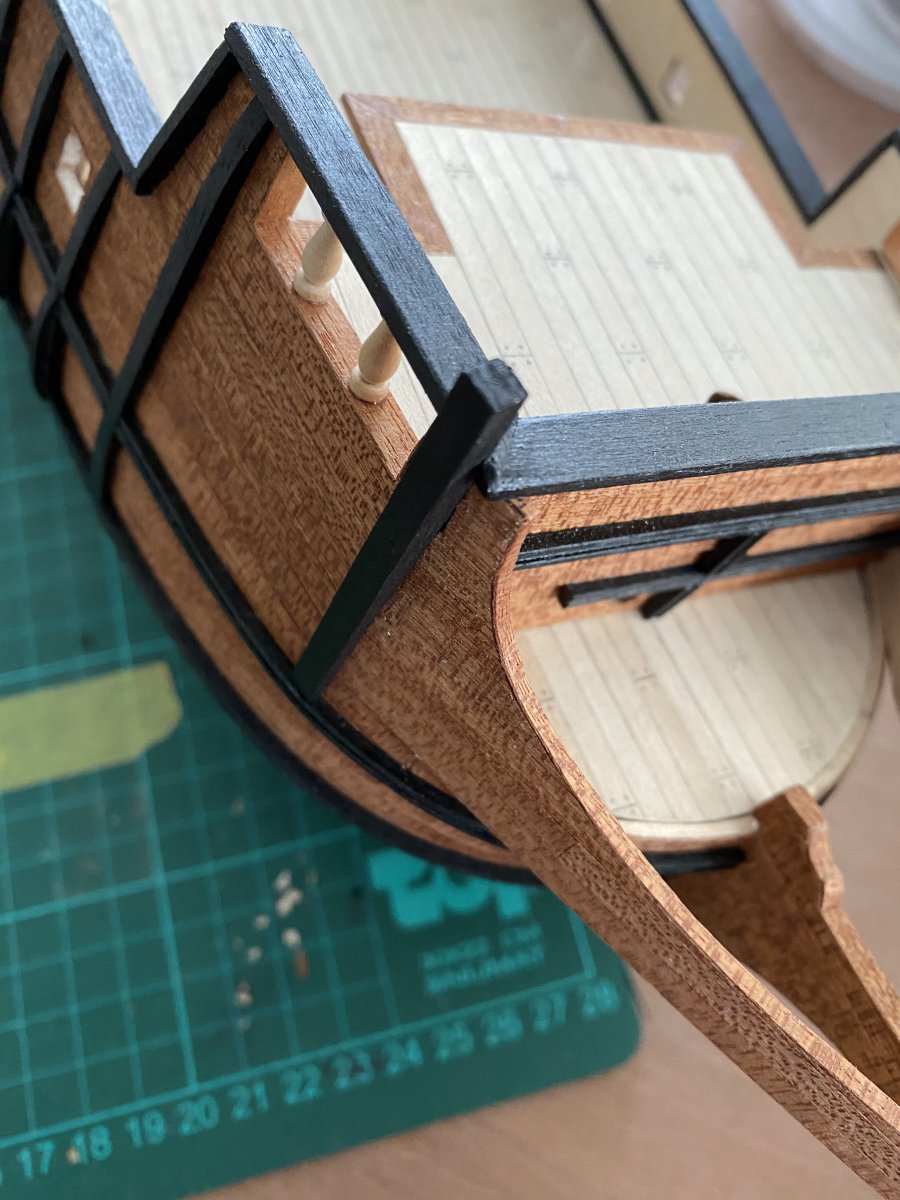

De uitsparing van de deur heb ik alvast maar gemaakt. Anders moet het achteraf uitgesneden worden en dat lijkt me moeilijk zonder schade aan te brengen.

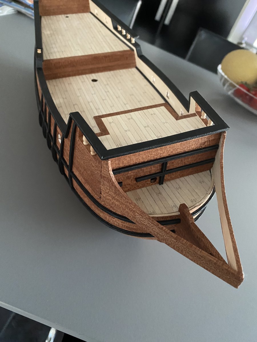

Het galjoen zit er op en gaan we nu beplanken.

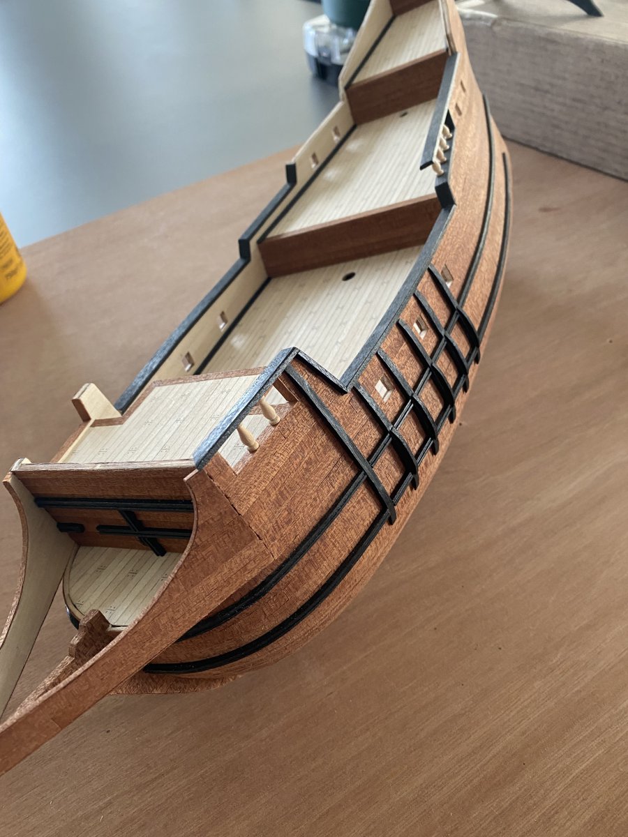

De berghouten en stootwillen zijn nagenoeg allemaal geplaatst. De romp begint echt vorm te krijgen.
En de beplanking van het galjoen aan binnen- en buitenzijde is ook gereed.

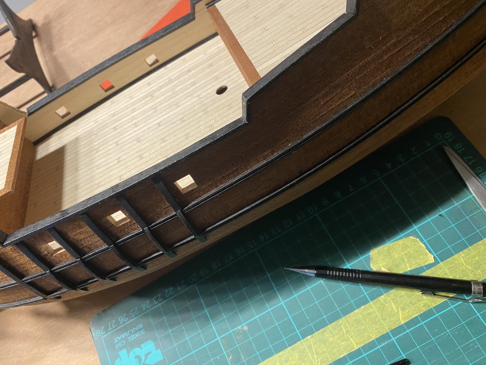

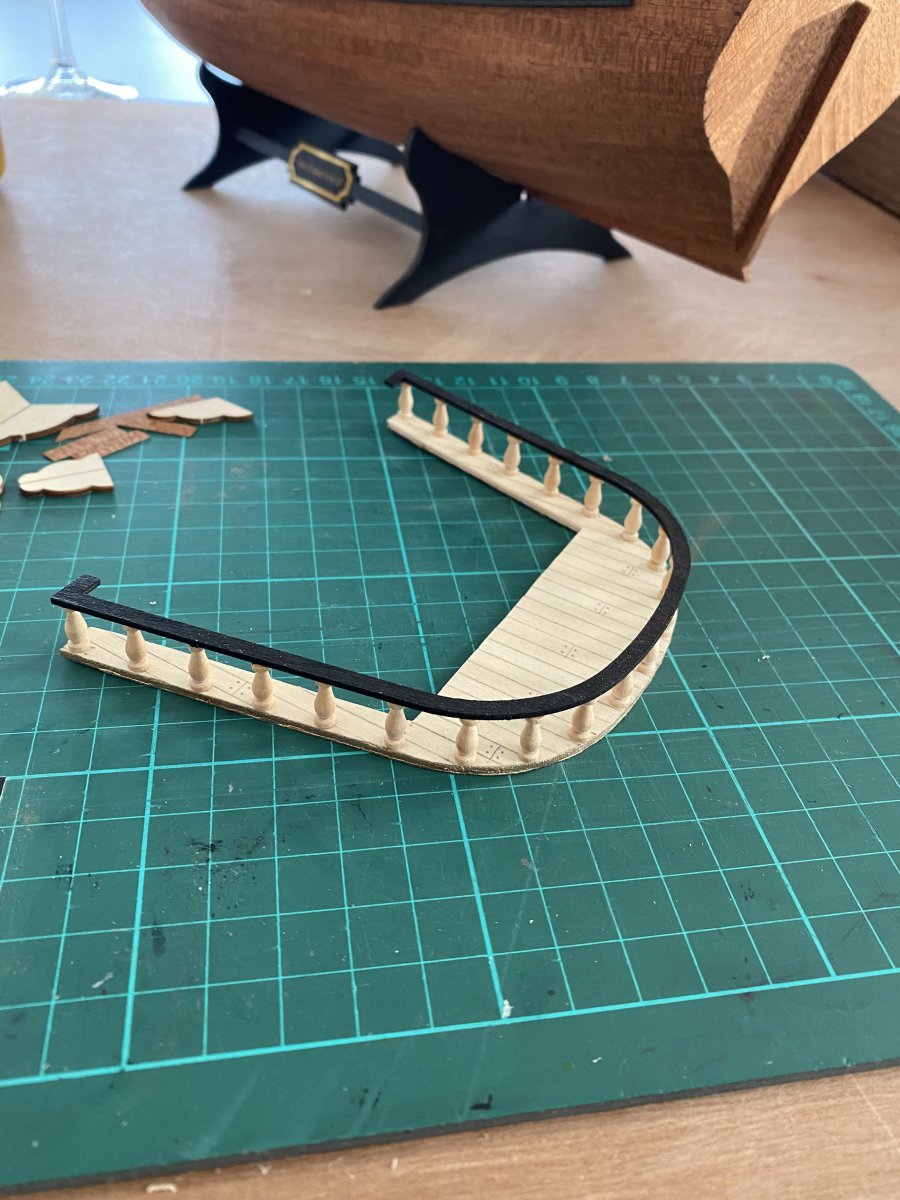

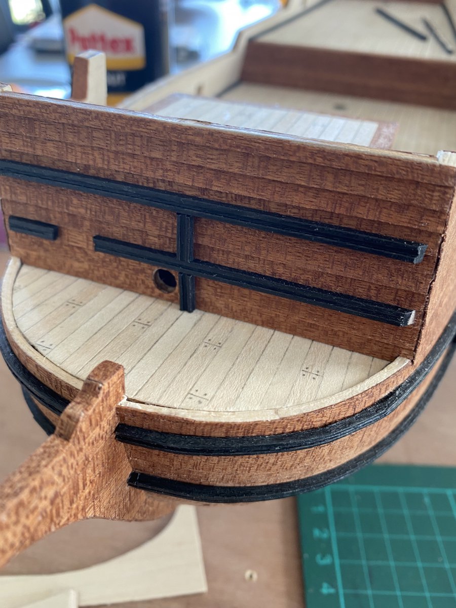

De railingen worden geplaatst en meteen geschilderd uiteraard.
Als je de twee foto's zo ziet is het net alsof het in een vloek en een zucht gedaan is. Maar het neemt de nodige tijd in beslag. Vooral om alle aansluitingen en hoeken mooi op elkaar te laten passen.
Volgens mij is dat wel aardig gegaan.

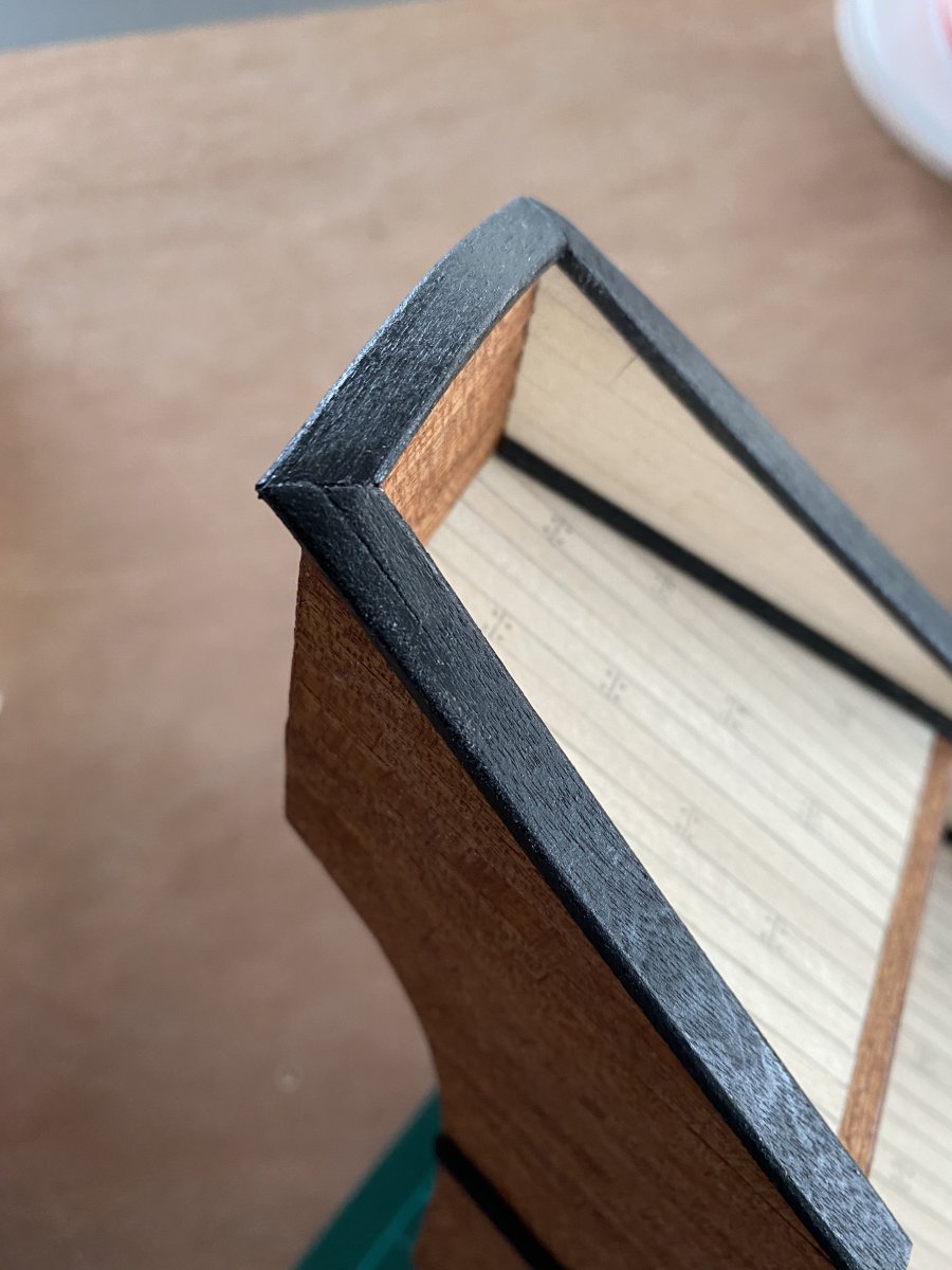

Dit was een lastige om het goed in model te krijgen. Er zit een scheurtje in het hout, maar die werk ik in een later stadium nog wel bij.
En zo krijgt het steeds meer gestalte. Het is soms niet helemaal perfect. Ik beschouw het maar wel als een mooi oefenproject.

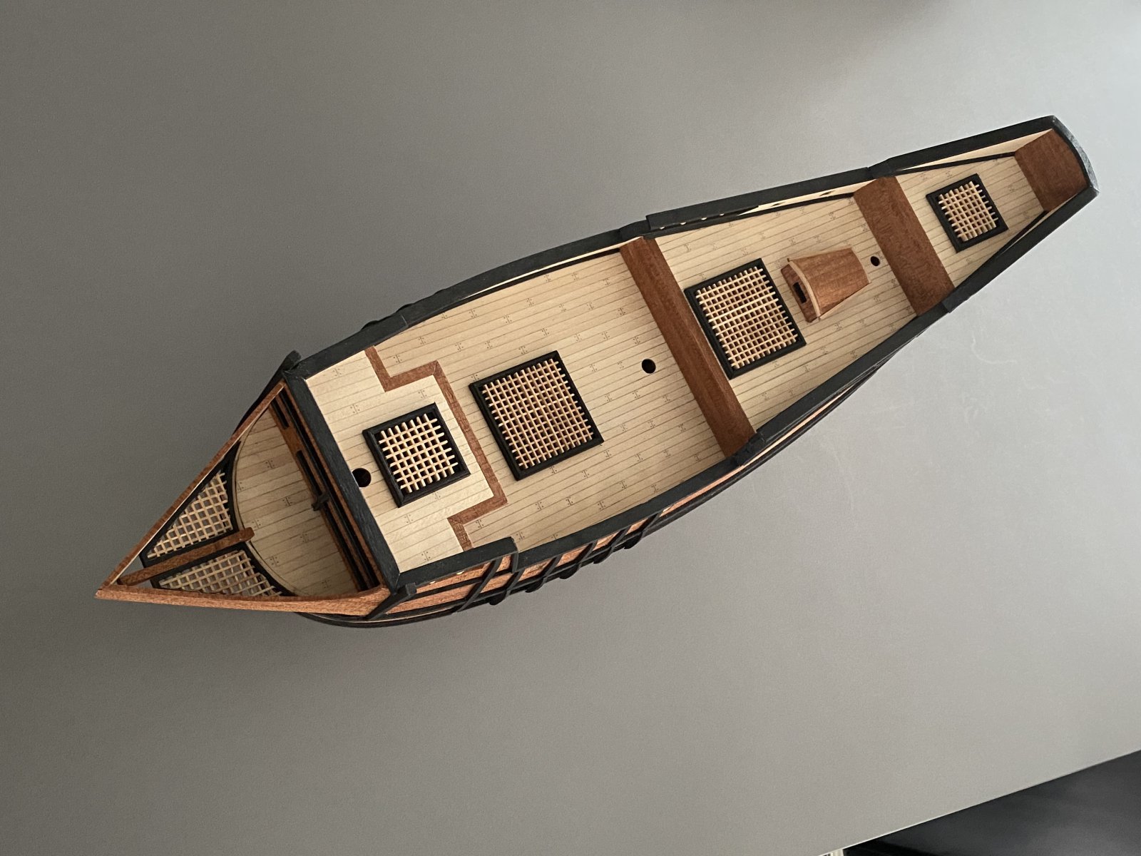

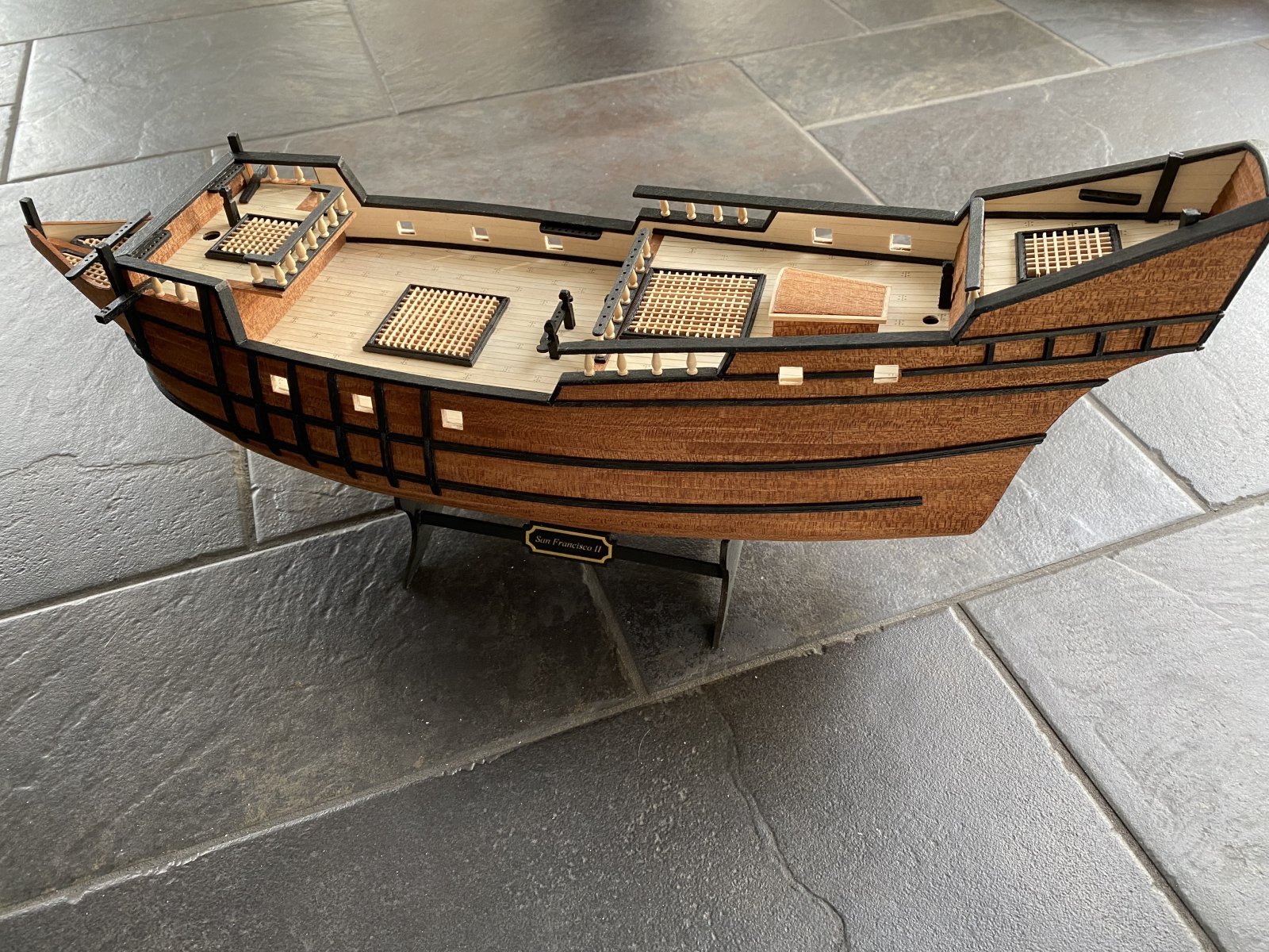

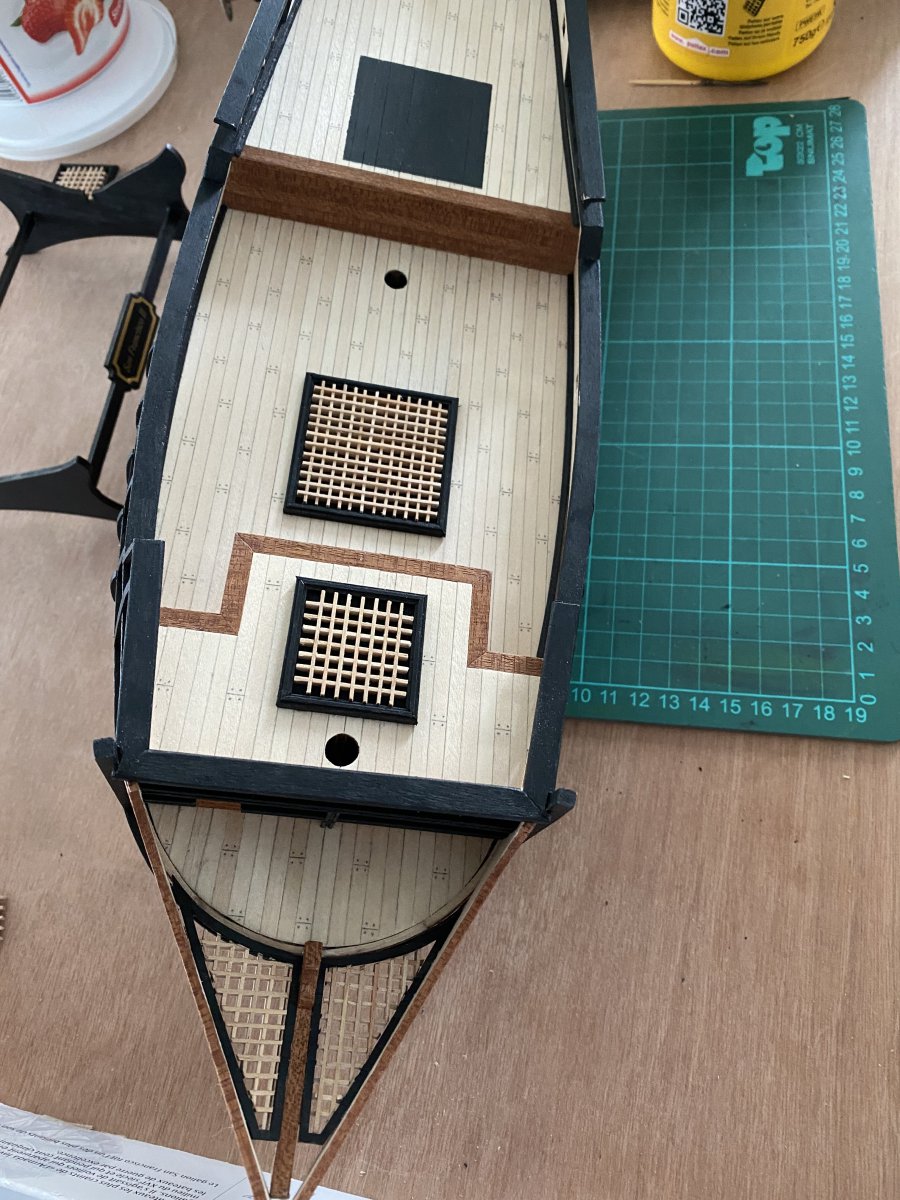

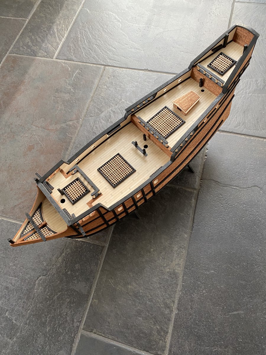

De dekroosters en die in het galjoen liggen op hun plek. Niet zo eenvoudig te monteren als het lijkt.
Ik ben er niet ontevreden over en blij met het resultaat tot nu toe.
Lijkt me allemaal redelijk strak en netjes in elkaar te zitten.

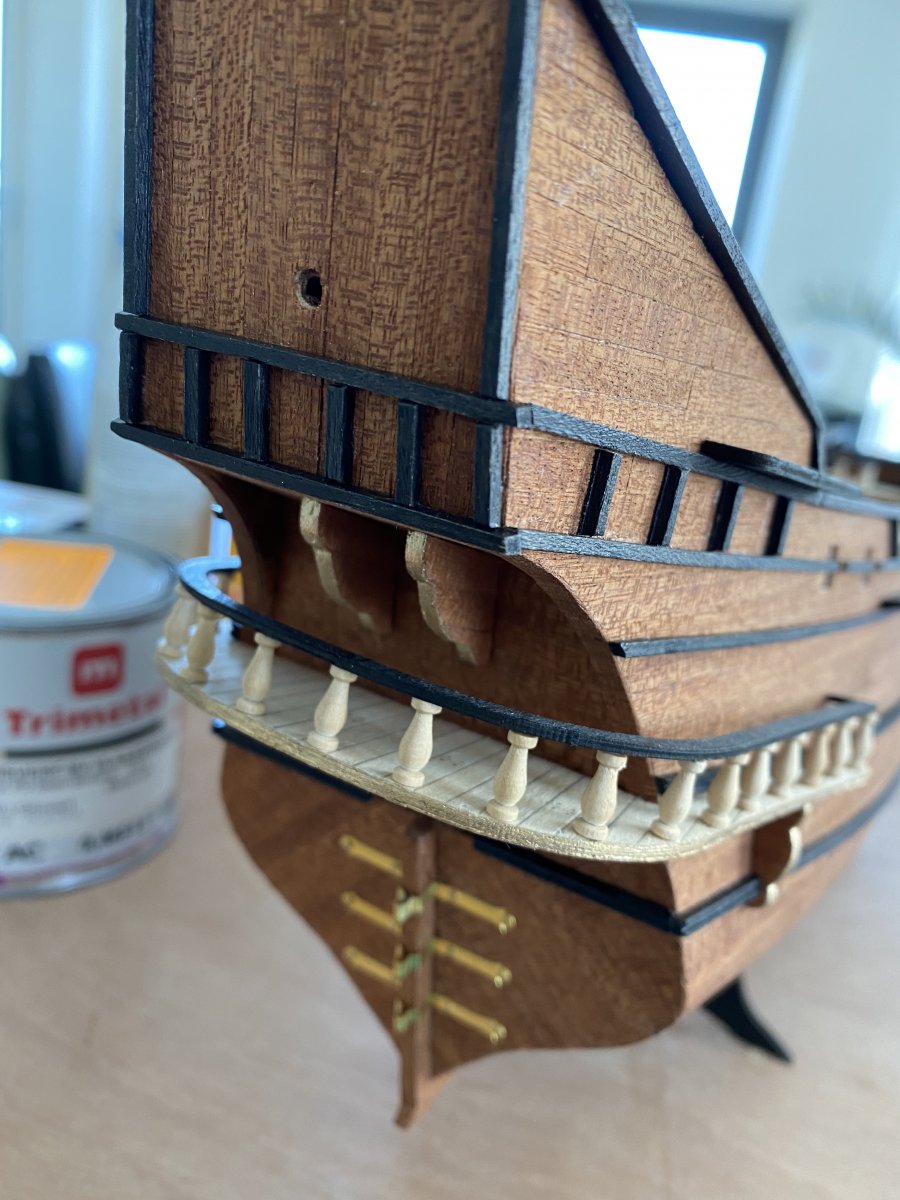

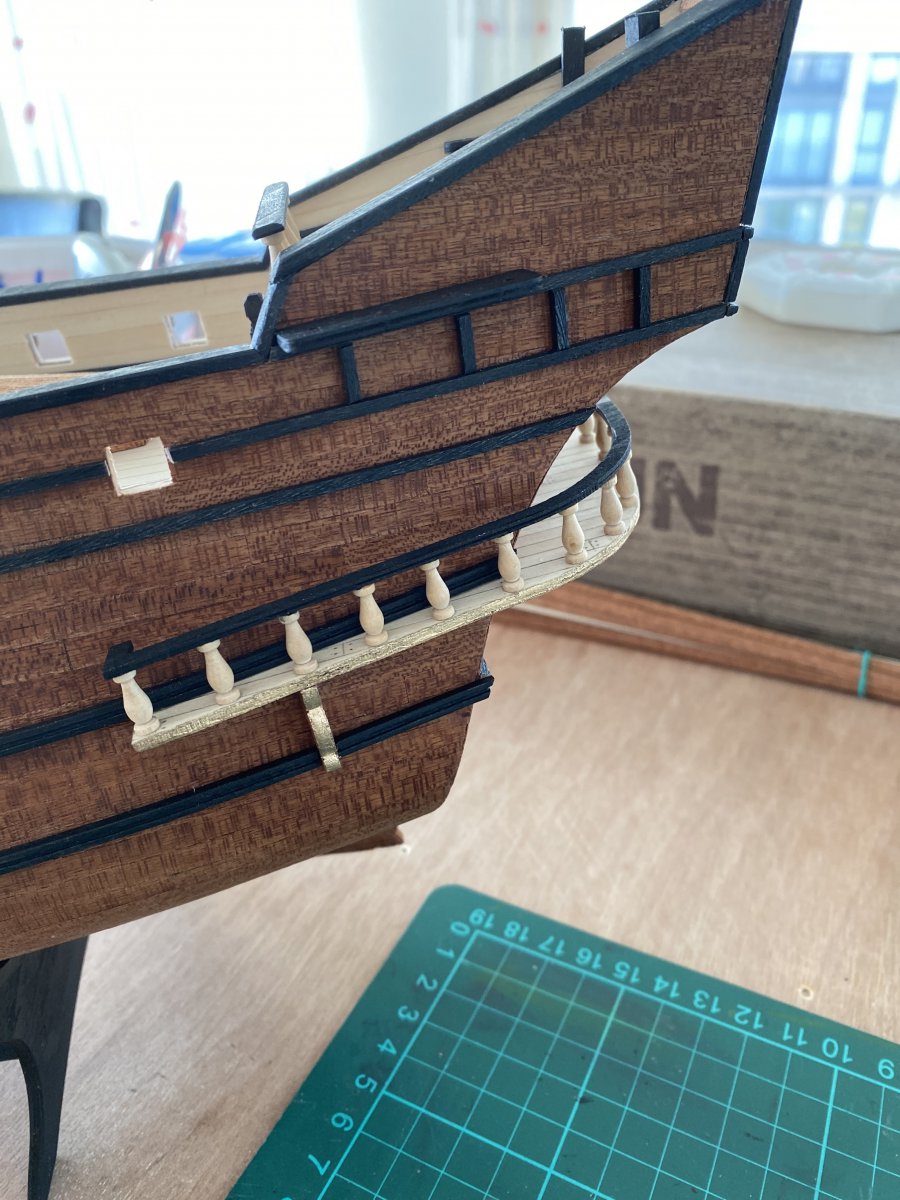

Een galerij in wording. Onder en bovenzijden zijn beplankt, reling zit erop, klaar voor montage.
En ja, zonder problemen gemonteerd. Achteraf blijkt de stuurboordkant niet helemaal goed te zitten.
Dat heb ik later dan nog hersteld.

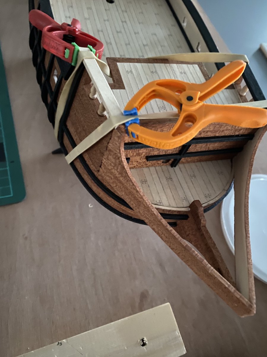

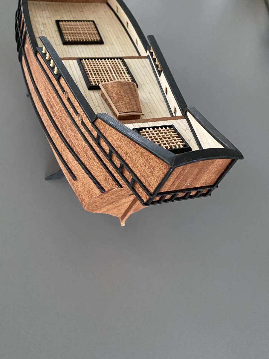

Hier is te zien dat de galerij niet echt recht zit.
In een later stadium toen ik er achter kwam heb ik het voorzichtig aan de kant van de steven losgehaald en opnieuw, maar dan goed gelijmd.

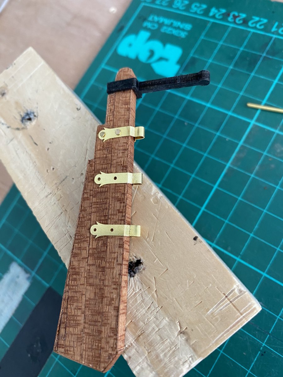

Inmiddels ben ik het roer aan het monteren. De vingerlingen aan de steven zitten er al.
En die van het roer zitten er ook bijna op.
