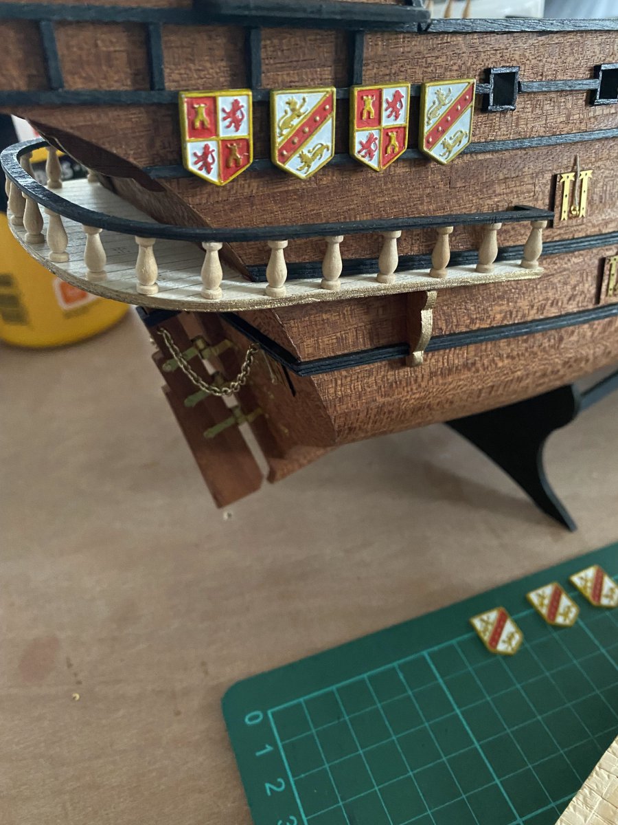

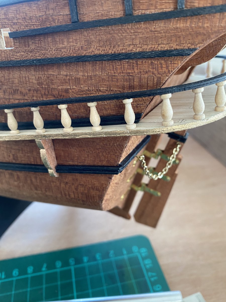

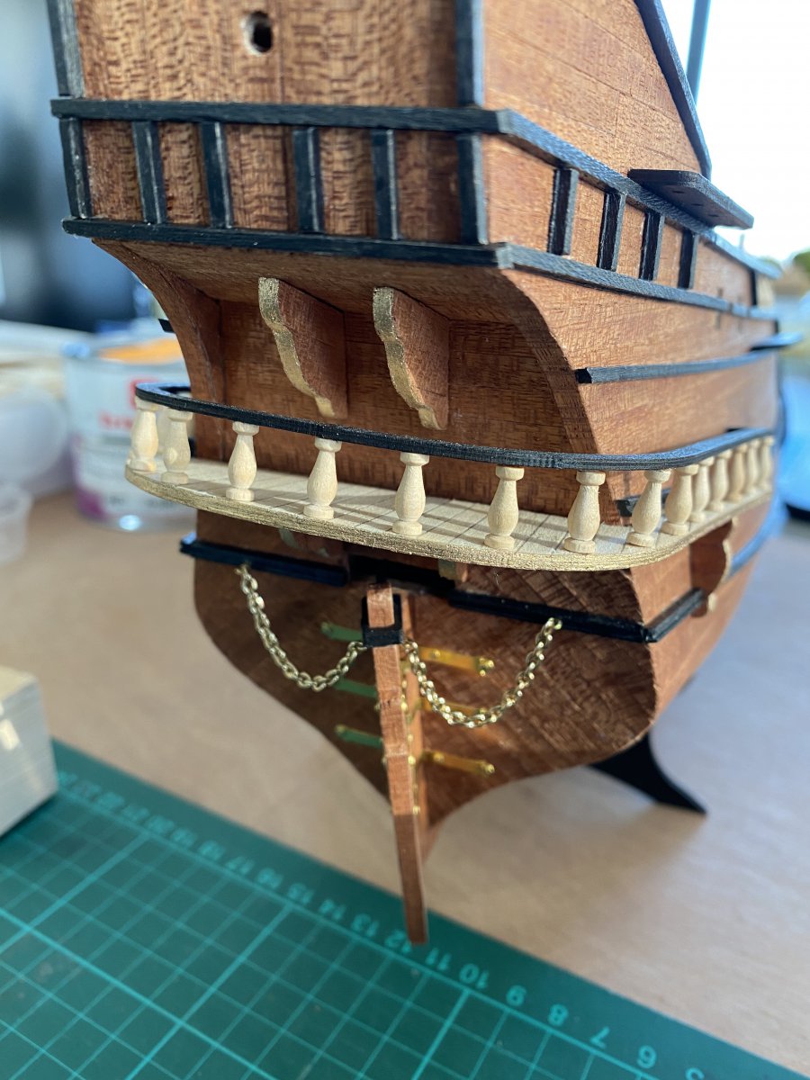

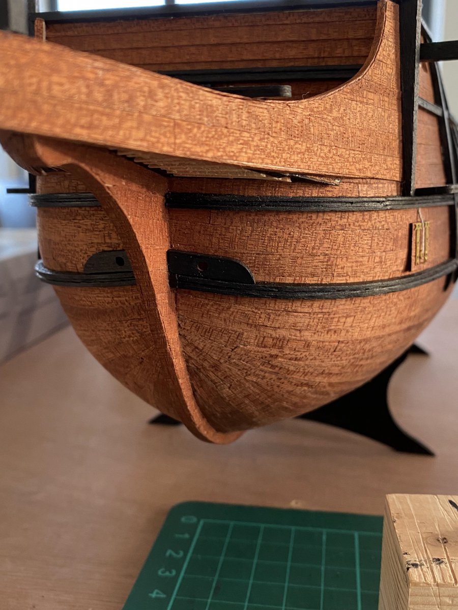

    Ton, kijk nog eens goed naar je vingerlingen deze zitten net verkeerd om, die met pen horen aan het roer (naar beneden wijzend) en visa versa........ :rolleyes::rolleyes:
    Ikzelf heb dit ook ooit verkeerd gedaan waarna ik hierop gewezen werd, vandaar dat ik het weet ;) door schade en schande hee.....
    Voor de rest ziet het er allemaal geweldig uit :thumbsup::worship:
  3. pietsan
    8.205
    De vingerlingen zitten goed hoor Koos, of de roerpennen nu aan het roer naar beneden wijzen of aan de steven omhoog, dat maakt voor het afhangen aan je model niets uit, zolang de vingerlingen van het roer maar boven die van de steven zitten (wat hier dus het geval is) dan maakt dat voor de constructie niets uit.
    Het is daarentegen wel gebruikelijk om de roerpennen in de onderkant van de vingerlingen aan het roer te steken, maar zo kan het ook omdat indien het roer is afgehangen de pennen niet meer zichtbaar zijn.
    Het klassieke foutje wat jij waarschijnlijk bedoeld is wanneer je het roer afhangt met de vingerlingen onder die van de steven, maar daar is hier dus geen sprake van.
  4. Jaques
    5.723
    Aha dan was dat het, ik wist dat er iets mee was, maar nu hebben we weer wat geleerd Piet.......
    Sorrie Ton, ze zitten wel goed lees ik net...... :thumbsup::thumbsup:

    Gelukkig is het met het roer goed gegaan. Het hangt op z'n plek.

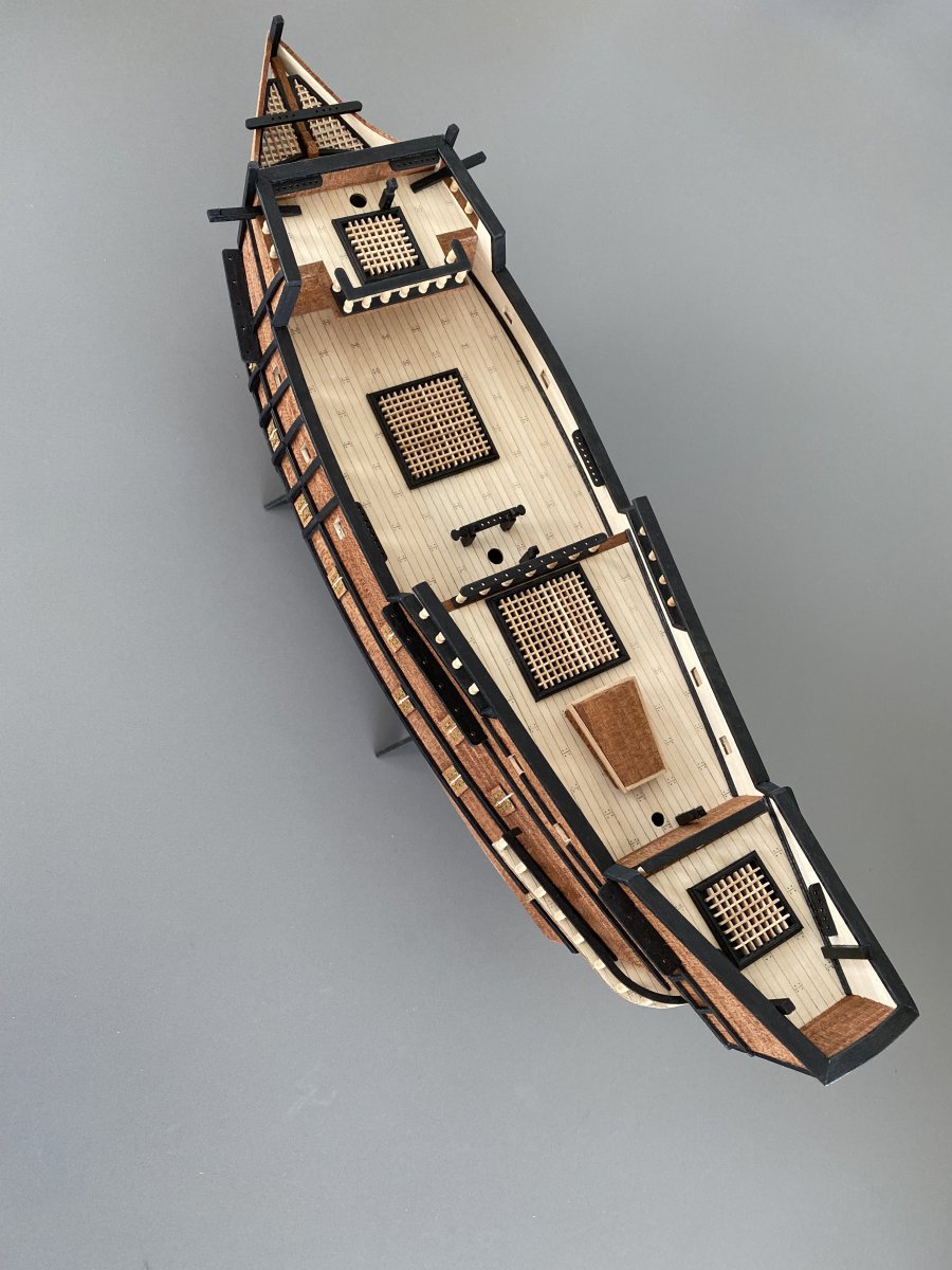

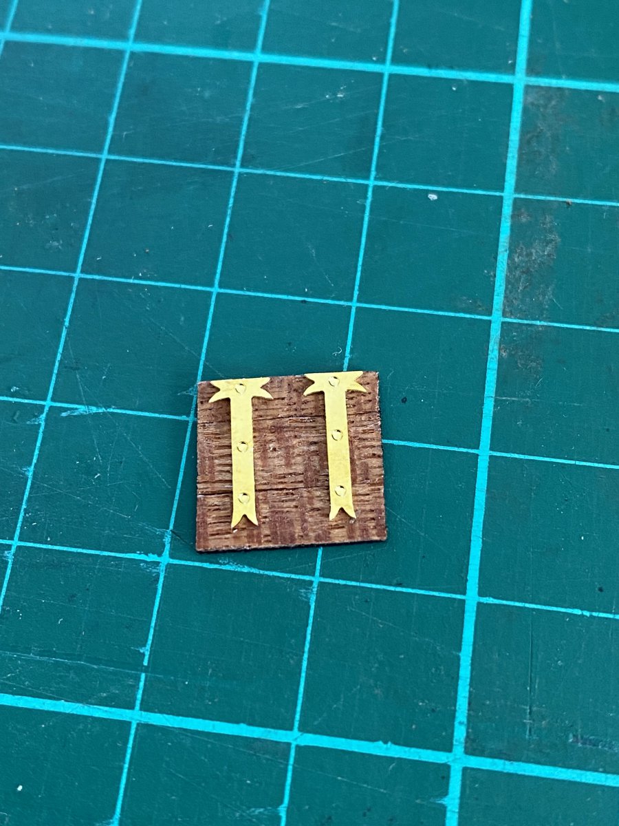

    Het begint er al een beetje op te lijken. Maar op het dek nog wat kale bedoening. En aan de romp ook.
    Aan de romp zitten inmiddels de luiken voor de geschutspoorten. Een secuur werk, vooral de ogen waar het touw aan vastzit.

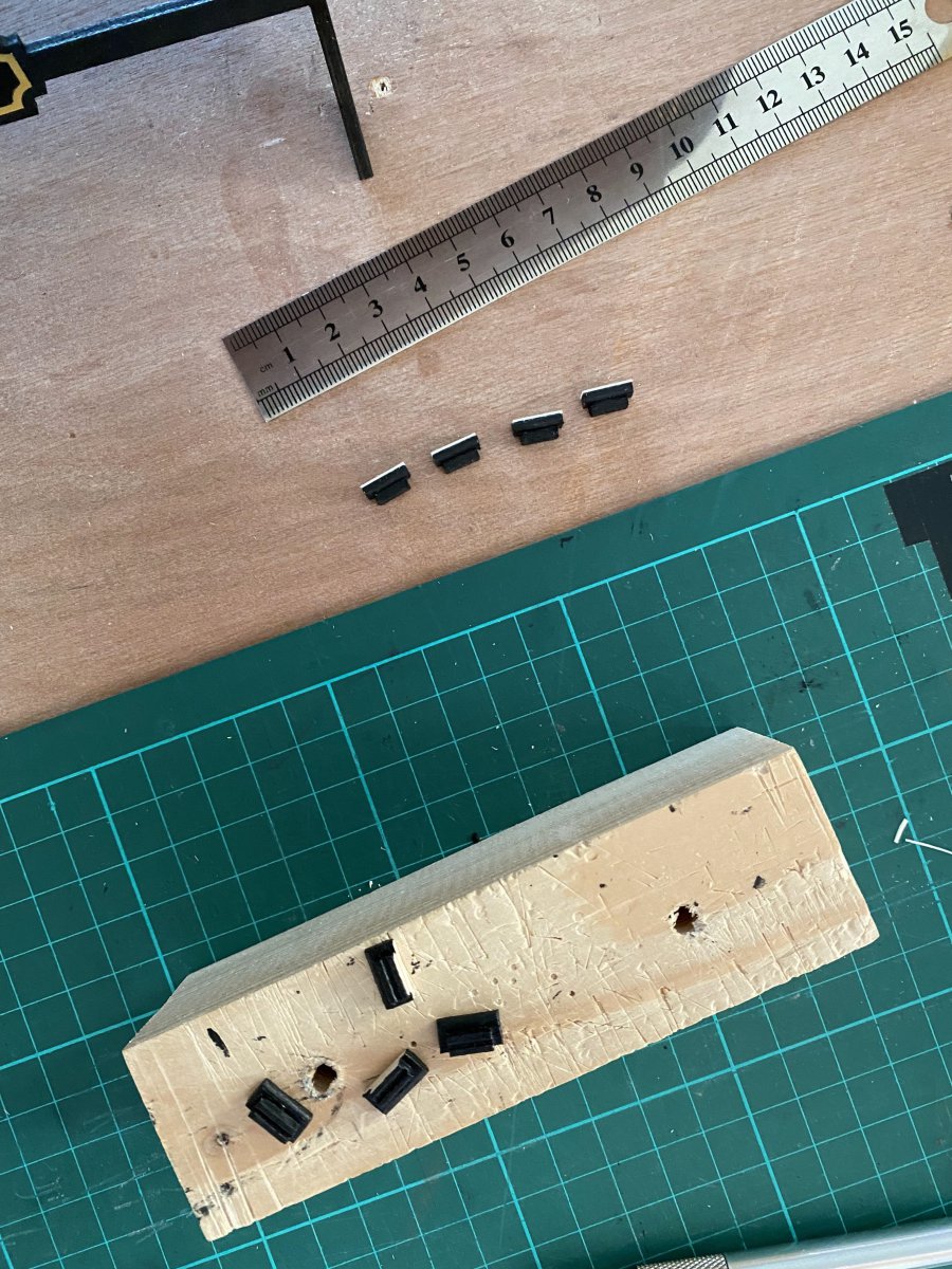

    Het maken van de traptreden.
    De kluisgaten zitten ook aan weerszijden van de scheg.
    Het loopt allemaal lekker. Ik heb er een hoop plezier aan, dat is zeker.

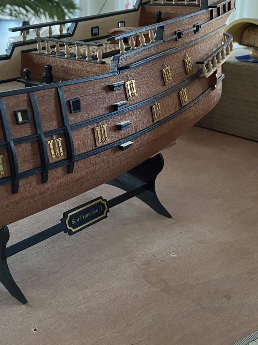

    De romp begint er al aardig op te lijken. Geschutspoorten en trappen zitten er tegenaan. Tijd voor het behandelen van het hout.
    Ik heb lang getwijfeld wat ik hiervoor zou gaan gebruiken. Vernis vindt ik persoonlijk te glanzend, behalve de matte soorten.
    Maar er zit gelijk wel zo'n dikke laag op het hout. Dit vind ik niet zo natuurlijk.
    Dus gekeken naar oliën die dit effect niet of nauwelijks hebben. Ik zit in de business en kan wat verder kijken.
    Ik ben uitgekomen op Raw Wood Effect Oil van Traelix. Dit is een watergedragen beschermende houtolie.
    Het haalt de houtkleur prachtig op en je ziet niet dat het hout behandeld is. In mijn geval 1 laag aangebracht, maar 2 kan ook.
    En zo wordt het dan, mooi mat, qua kleur opgehaald hout. Ben er super tevreden mee.

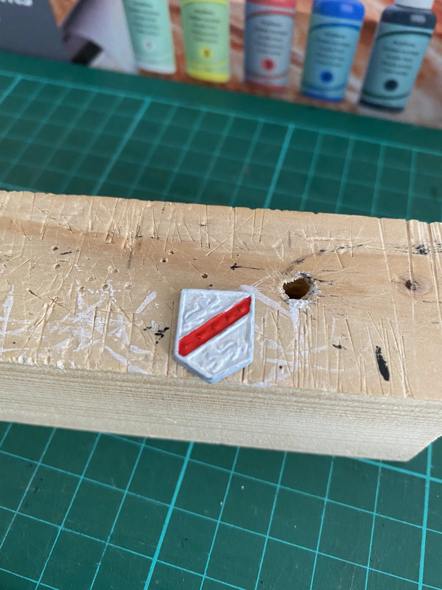

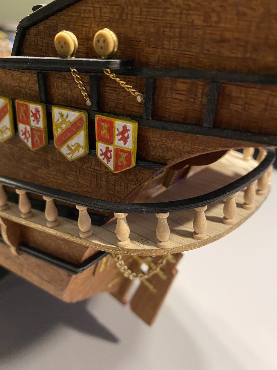

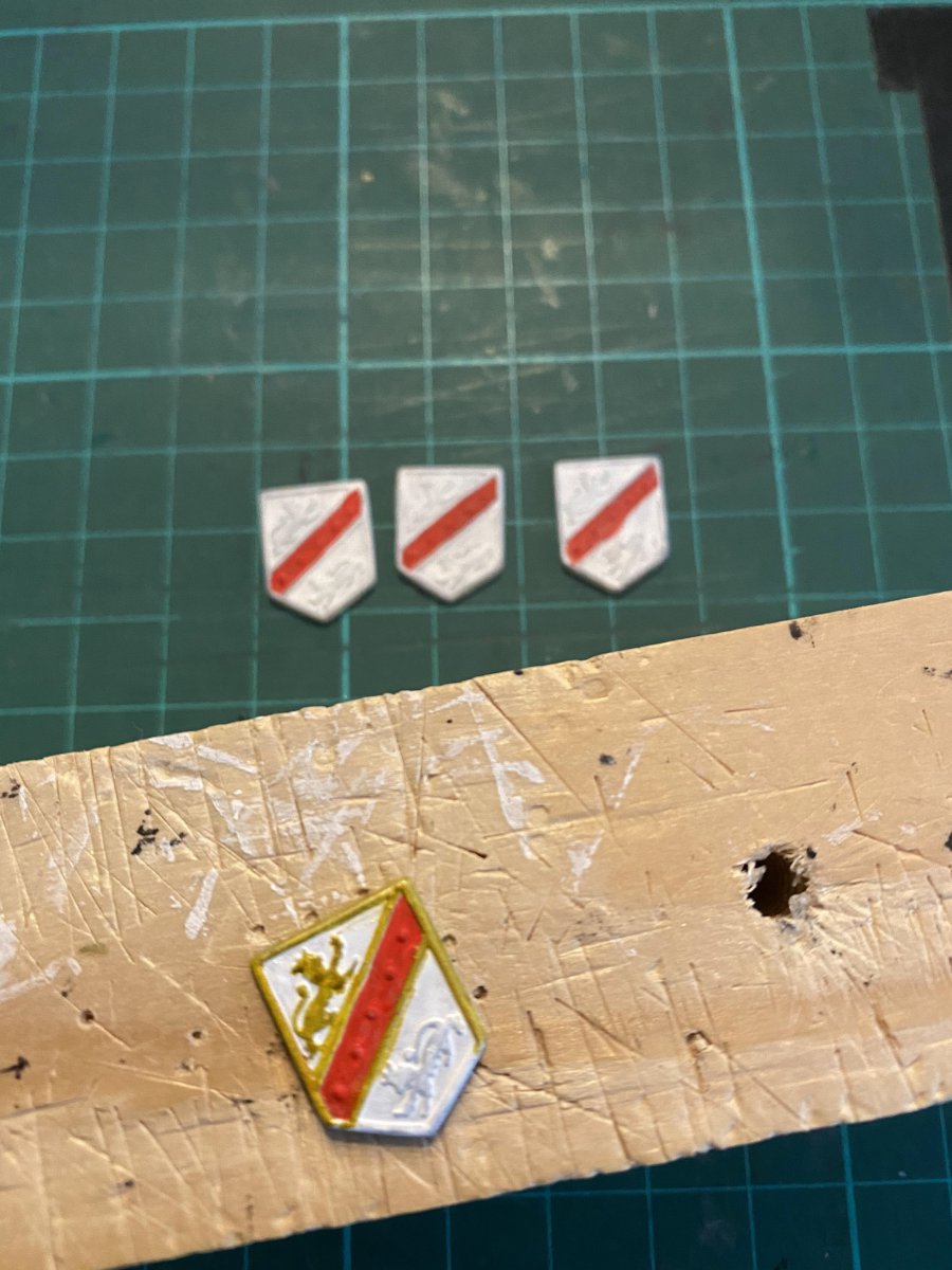

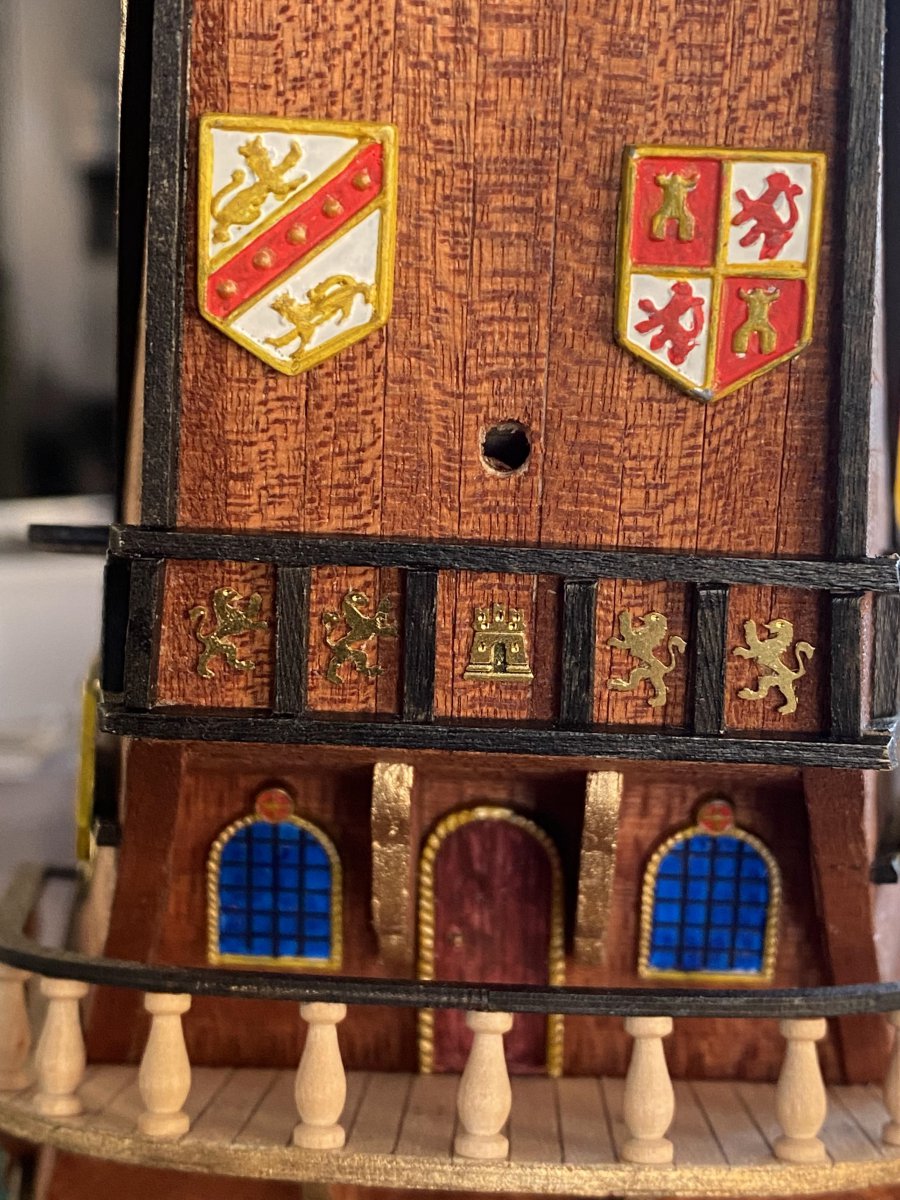

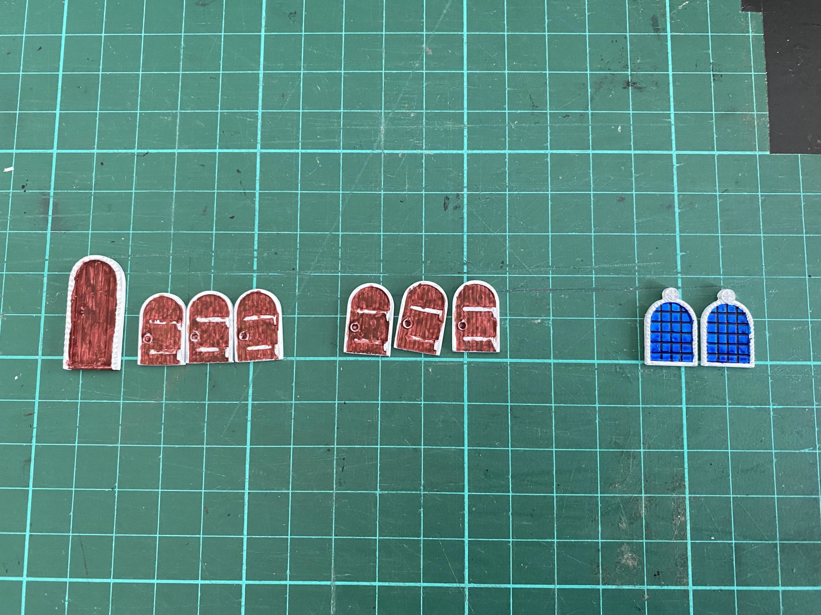

    Tijd voor de wapenschilden. Een gepriegel, maar het resultaat wordt wel leuk vind ik.
    En de deuren en ramen in uitvoering.

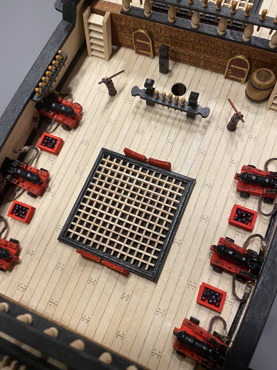

    En alles op de plaats monteren. Het wordt steeds fraaier.

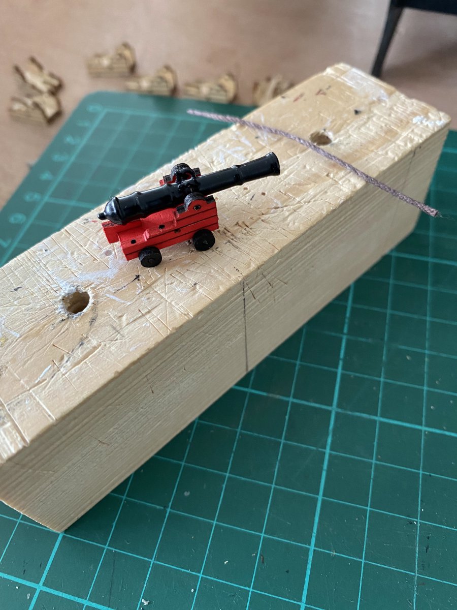

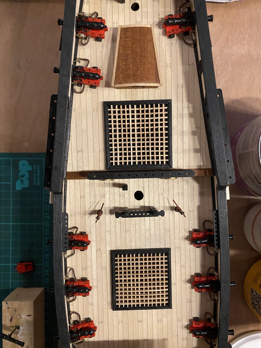

    Montage van het geschut. Ik heb de kanonslopen in zijdeglans gelakt. De glans is nu net na het schilderen nog hoog, maar dat neemt af.
    Een volgend keer schilder ik het mat of ga het metaal zwarten. Dat laatste lijkt me wel het mooiste. Maar werkt dat ook op tin?
    Zo de eerste staat op het dek.

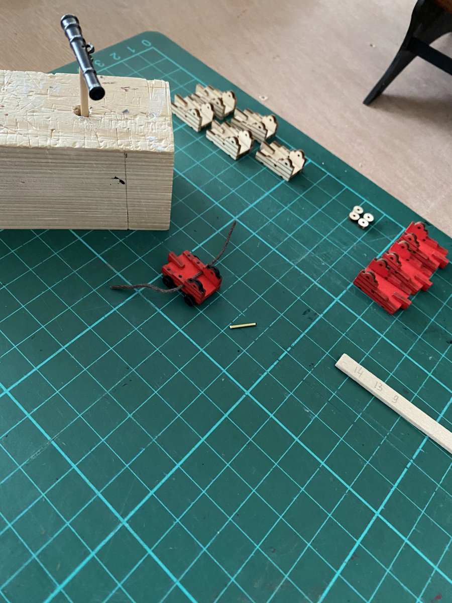

    Even serieproductie maar. Het is toch een aantal.
    We zijn er bijna, nog 1 te gaan.

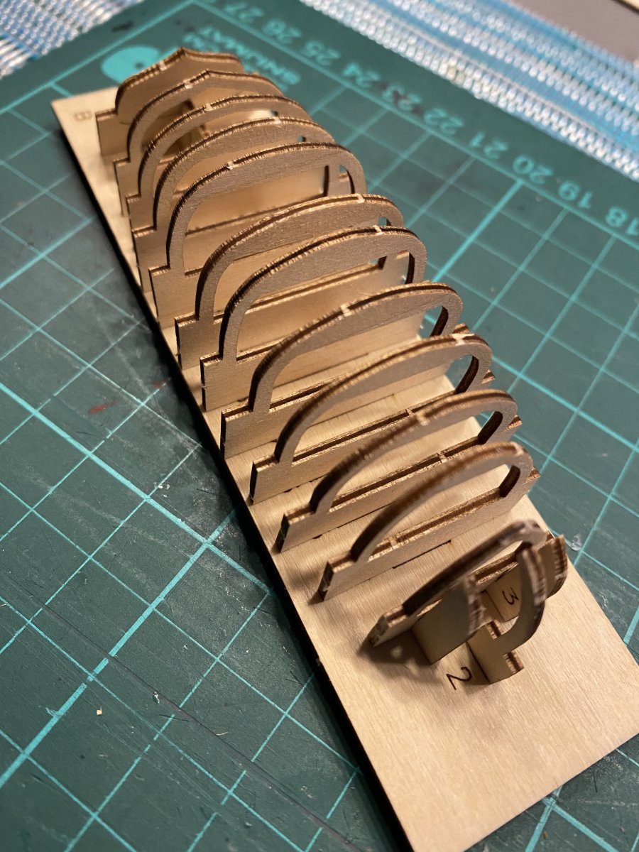

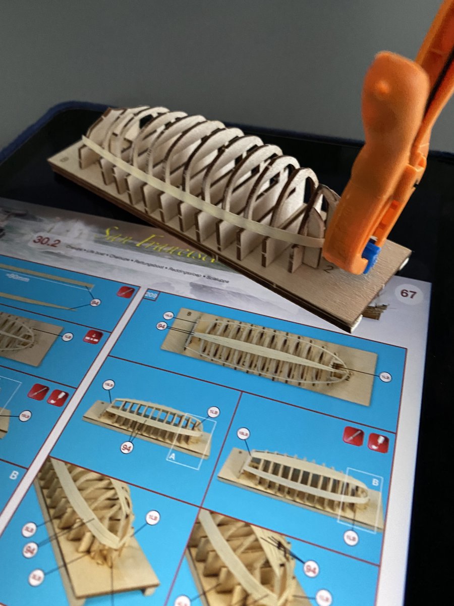

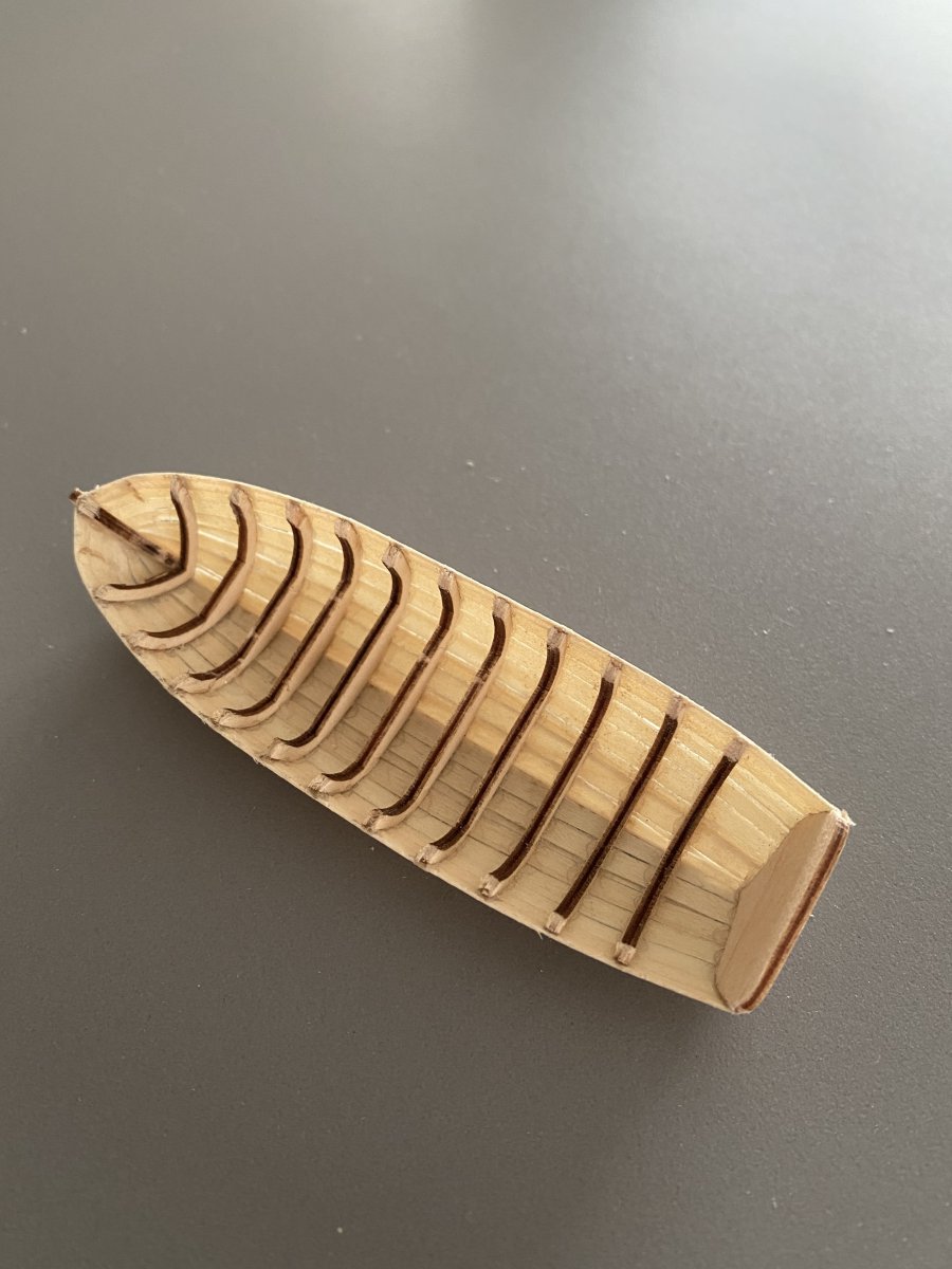

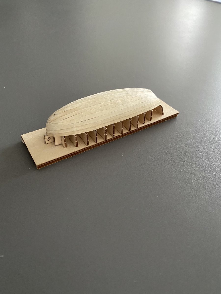

    Tijd voor de bijboot. Die kunnen we mooi vorm gaan geven met het meegeleverde hulpstuk.
    We gaan weer beplanken, maar dat zal sneller gaan dan op het schip zelf.
    Inderdaad, dat gaat stukken sneller.

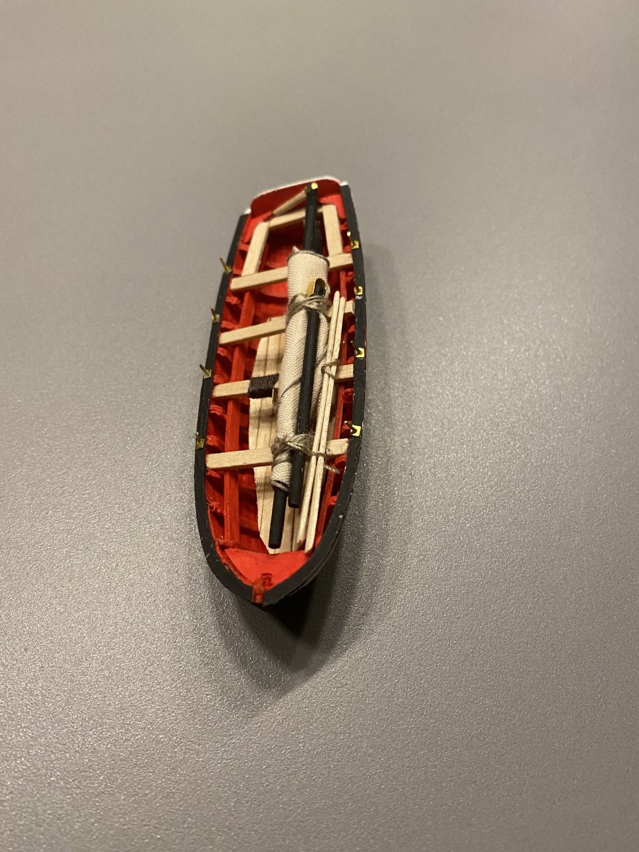

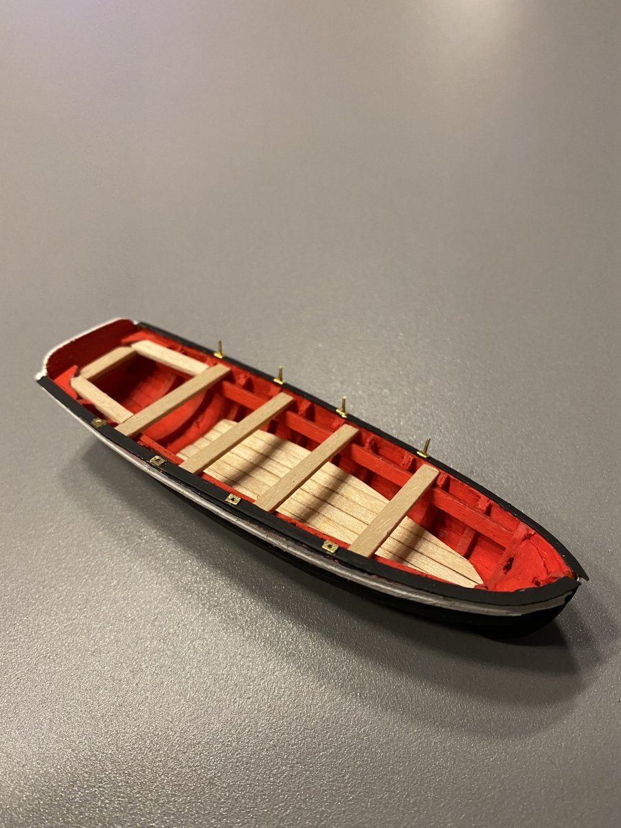

    Echt leuk werk zo'n bijbootje bouwen.
    En als het geschilderd is wordt het steeds leuker.
    En om de uitrusting compleet te maken hen ik er een mast en zeilen bijgedaan.
    Van houten koffielepeltjes heb ik twee roeispanen gemaakt. Dat ziet er toch wat echter uit.
    Leerzaam om deze dingen zelf in elkaar te zetten.

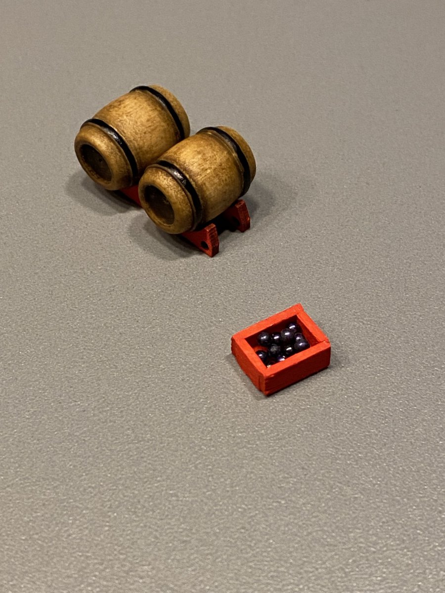

    De verswatervaten en kanonskogels. Het hout van de vaten heb ik aangekleurd met een transparante beits in donkereiken kleur.

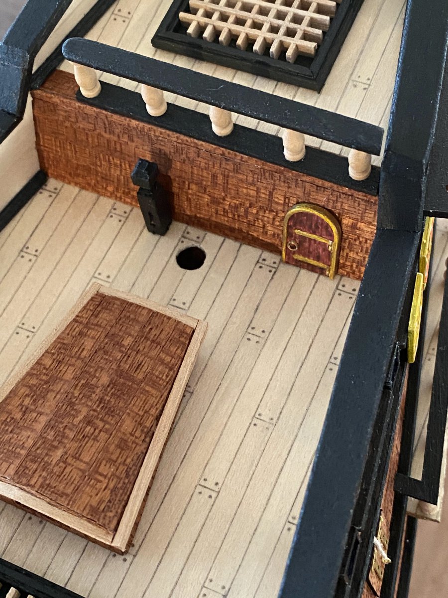

    Geeft wel een realistisch verouderd effect.
    De korvijnagels zitten inmiddels ook op hun plek. Dat is ook nog een ding, een stuk of 79 geloof ik.
    De eerste jufferblokken. Ik vond het wel lastig om het draad zonder te breken om de blokken te draaien.
    Op de manier waarop het in de handleiding staat gaan ze nauwelijks door de rusten.
    Ik heb het zelf wat aangepast, maar heel wat draad met de tang kapot gedraaid.
    Ik had gelukkig net genoeg in de doos zitten.
