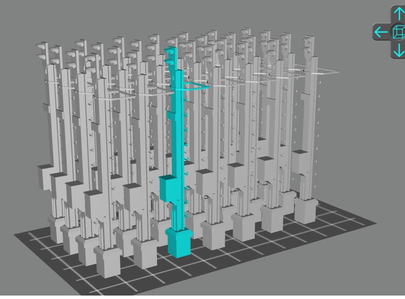

de seinbrug eventjes ingepast om te kijken of de poten juist van maat zijn
de railing moet er nog op komen maar deze kan niet mee geprint worden in een keer
daarom seffens een beetje tekenen en printen
de reden is dat ik aan de zijkant niet voldoende ruimte had om daar een sein mast te zetten .
daarom dit gemaakt
zo een vereenvoudigd hoog signaal getekend
het gaat een 18 uur duren voor dit klaar is maar dan heb ik ook meteen 28 stuks
