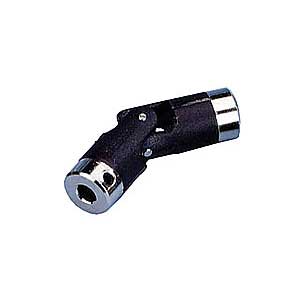

Hallo Allemaal, Wie heeft er een paar goede ideeen waar ik as koppelingen kan krijgen van 4 naar 5mm of tips van hoe ik ze zelf zou kunnen maken? Dit omdat de askoppelingen die ik voorheen gebruikte van Robbe niet meer verkrijgbaar zijn, Ik heb laatst ook van die kardan koppelingen gebprobeerd (met zo'n scharnier punt) maar deze lijken wel veel meer geluid te maken dan de starre koppelingen die ik voorheen gebruikte dus deze liever niet. Dus wie heeft er wat tips voor mij? grt Berry
Ik gebruik altijd die kardan koppelingen van Raboesch, geen last van overmatig geluid. daar heb je verschillend verloopstukjes om die aan te passen aan de as- en motor-as diameter. Bij een starre koppeling moet de as wel 100% zijn uitgericht met de motor. Je kan ook een starre koppeling maken ( draaibank ). Hans
die hans voorstelt zijn meer dan prima en als ze lawaai maken ???? je kunt daar een stukje silicone slang over trekken om dit een beetje te dempen gr raf
